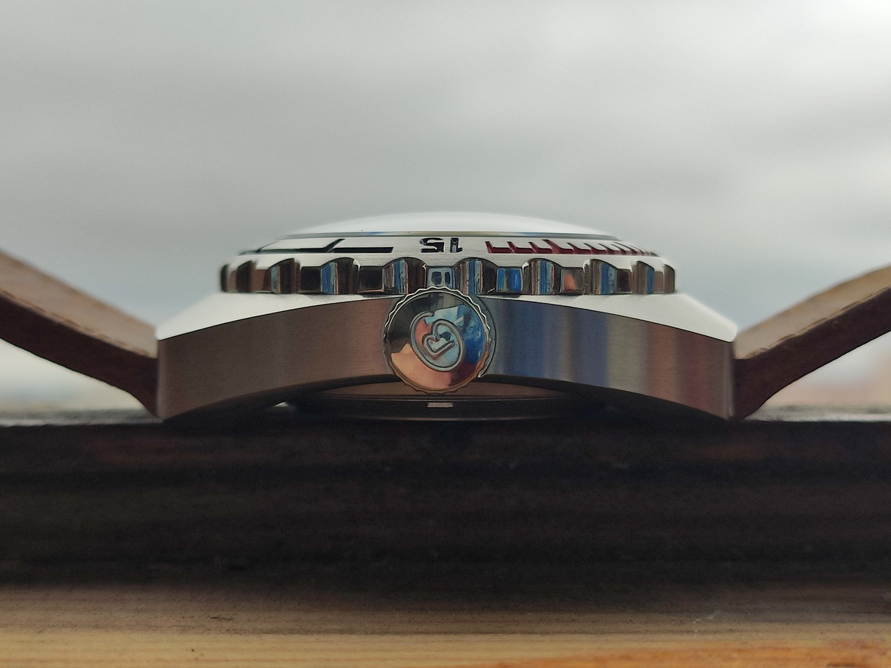

Снял небольшое видео где сравниваю старое и новое стёкла, ну и небольшой отзыв про амфибию за год эксплуатации...
https://youtu.be/hndugFFdYus?si=7Cjjp9BiYE4zGtIE
Сообщение от andva Посмотреть сообщение
А в 090?
тоже нет. Только с заменой корпуса на 190тый
Сообщение от kurbashi Посмотреть сообщение
у стальной 1967 же один в один с БЮА диаметр и форма стекла?
смотря с какой бюа сравнивать. У первой (которая у меня) - стекло плоское. И с внутренним антибликом.
Вторая и третья - выпуклые стёкла. На счет антиблика там - не уверен. Диаметр скорее всего один и тот же, 31мм. Как оказалось его не трудно измерить просто снаружи, без разборки, по безелю. Шаг китайских стекол 0.5 мм, соответственно ошибиться в размерах трудно. Бывают конечно в природе стекла с гигантской внешней фаской, которые торчат из безеля только верхушкой, но это не наш случай...
А форма вообще значения не имеет. Можно брать плоское, можно купольное снаружи и плоское снизу (не советую) и можно двойной купол, как брал я. А можно поискать выпуклое винтажное, имитацию плекса... но я не решился , если честно Главное чтоб толщина ПО КРАЮ была от 2.6 мм - чтобы было вровень с безелем или выше. Возьмете например 2мм - стекло будет утоплено в безель... При этом уплотнительное кольцо всего 1.7мм высотой, то-есть вся остальная высота стекла просто висит в воздухе (хотя скорее торчит )

Сообщение от Динь-Динь Посмотреть сообщение
Поэтому бренд Восток — это лишь котлеты-конструктор для интузиастов. Ну такой у них уровень смешной пока что..
Ну так и цена соответсвует имхо

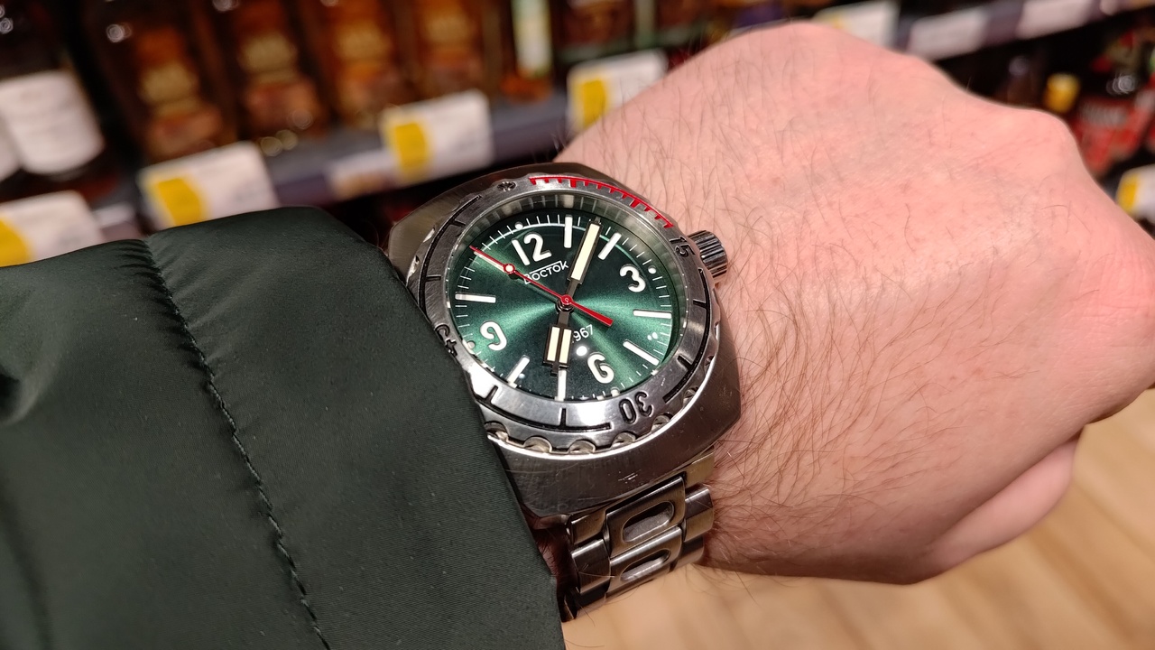

Вот как красиво теперь зато !

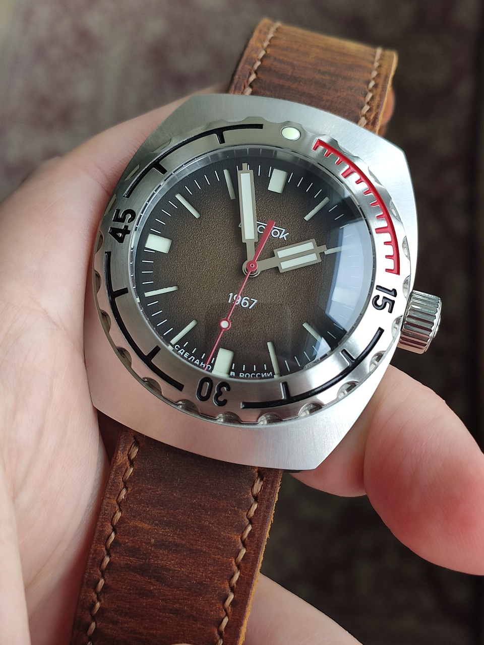

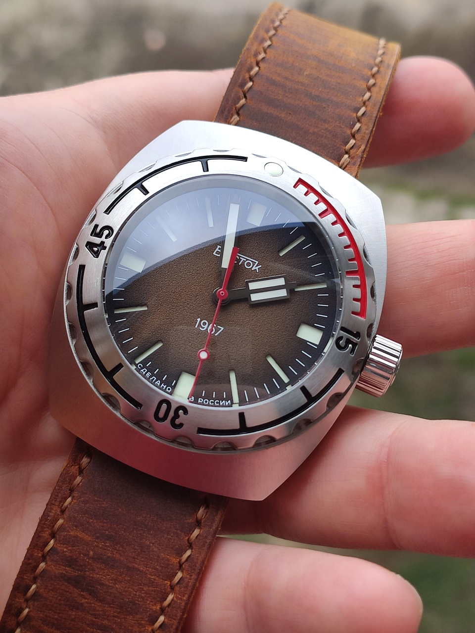

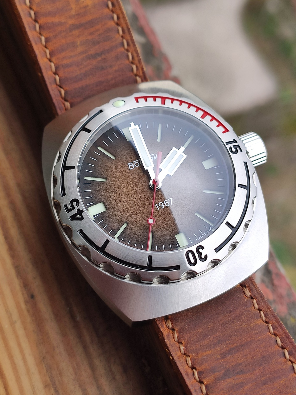

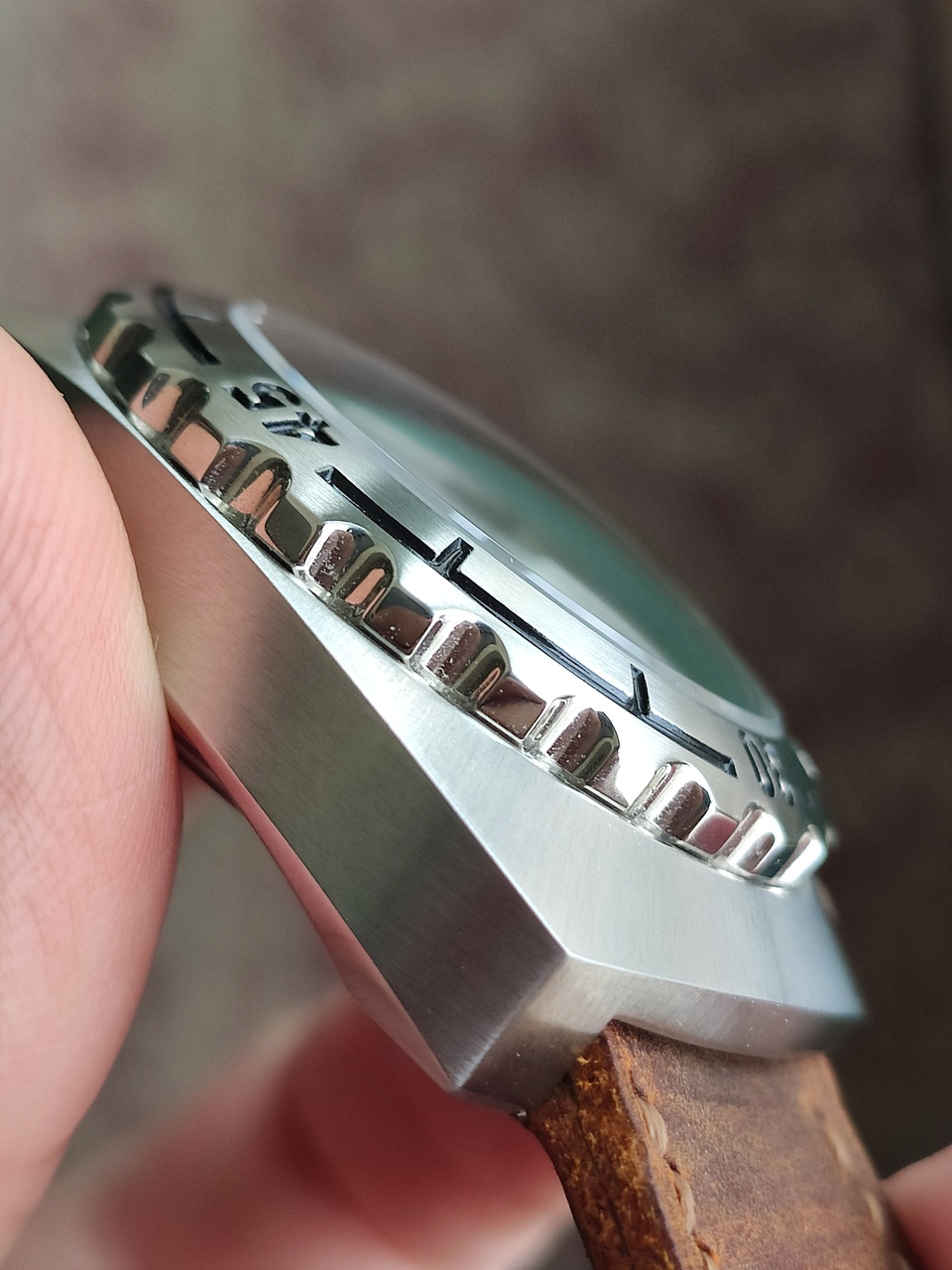

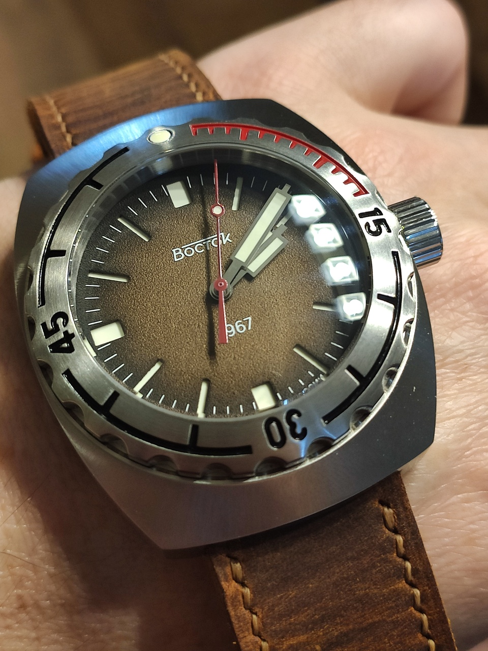

Меня результат замены впечатлил, поэтому решил повторить. Спасибо автору идеи - ув. MegaZur - как за саму идею, так и за стёклышко! Стекло в виде сферы или двойного купола (внутри и снаружи) имеет преимущество над линзой (купол только снаружи) в том, что даёт только одно отражение. На фото с двумя стеклами видна люстра, которая отражается от линзы дважды (в разных масштабах), а на сферическом стекле имеем одно отражение меньшего размера. Ну и антиблик добавил стеклу прозрачности. Форма стекла тоже идеально вписалась в общую концепцию (дайвер, толстое выпуклое стекло). В общем, рекомендую.
ID:	3686864   Нажмите на изображение для увеличения
ID:	3686865   Нажмите на изображение для увеличения
ID:	3686866   Нажмите на изображение для увеличения
ID:	3686867   Нажмите на изображение для увеличения
ID:	3686868   Нажмите на изображение для увеличения
ID:	3686870   Нажмите на изображение для увеличения
ID:	3686871   Нажмите на изображение для увеличения
ID:	3686872   Нажмите на изображение для увеличения
ID:	3686873   Нажмите на изображение для увеличения
