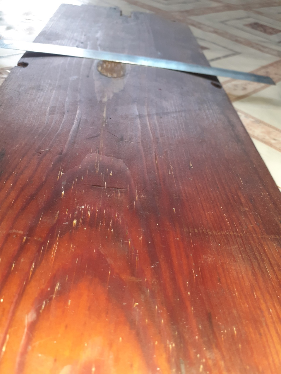

А зачем увлажняли лицевую сторону?
Надо было лучше увлажнять доску до наклейки шпона. А руфман после того как положили шпон, чем зажимали? Он у Вас изогнулся после того как стяжки сняли? Обратную сторону руфмана покажите.

Приветствую! Шпон не ложил. Дело в чём, выгнутая сторона выправилась, но повело противоположную. Добавил грузов, уже на пропитанную влагой элемент, 10 кг общей массой. Доска играет, края подкрутило.
С ув., Вадим.

От того что от влаги её вывернуло в обратную сторону, не значит что надо увлажнять со стороны шпона. Дайте высохнуть немного и она выровняется на время, но при дальнейшем высыхании произойдёт выгибание до исходного состояния.
И купите струбцин, от того что Вы наложили разных железок, ровнее не станет.
