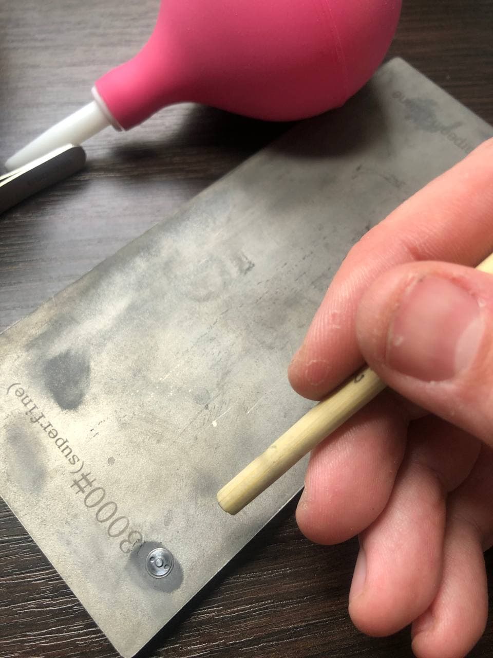

1) Беру внутреннюю часть заводного колеса, и шлифую её на алмазном бруске 3000грит. Делаю это при помощи палочки, как подсказал Алексей.
Брусок использую китайский, с Али. Возможно дело в нем? Оставляет слишком глубокие царапины, как говорил Anth.?
Фото после бруска:

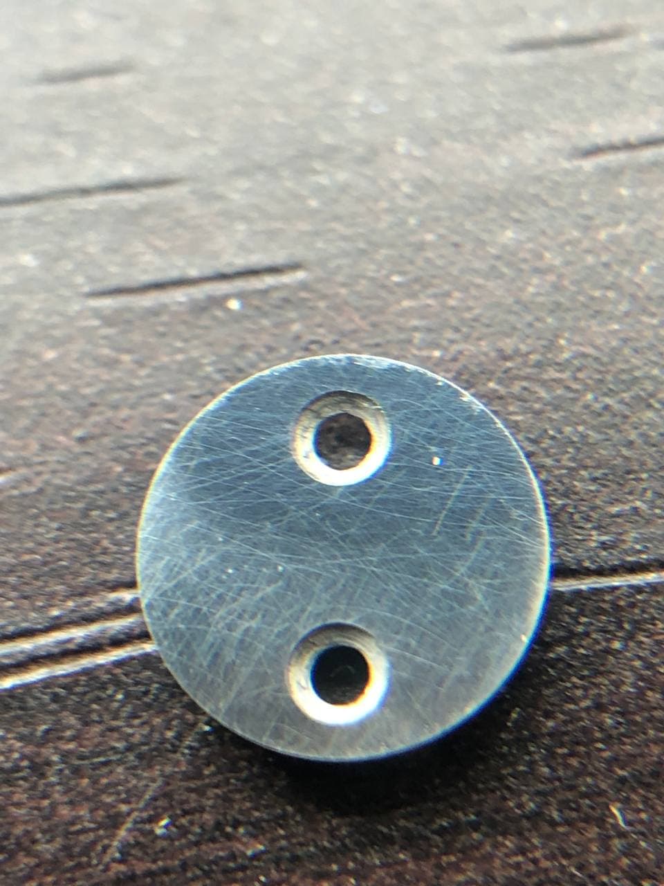

2) Промываю деталь, и приступаю как полировке на оргстекле с использованием алмазной пасты 5/3 НОМГ
Хочу заметить оргстекло поделил на 2 зоны, для пасты 5/3 и 1/0.
Не полирую после 5/3 пастой 1/0 на том же месте.
Фото стекла:
Результат после пасты 5/3:
3) Снова промываю деталь в 2 разных банках с бензином.
При промывке использую кисточку.
Сначала не очень чистый бензин, во второй банке бензин только что из бутылки, чистый.
После чего беру алмазную пасту 1/0 ПОМГ - повышенное содержание алмазов, 10 карат 5 %
Результат после полировки пастой 1/0 и промывке в бензине:
Как бы это не звучало, но даже после 5/3 результат и то лучше, чем после 1/0.
Результат просто ужасный
Прошу помощи с определением проблемы!
Всем спасибо и хорошего дня!
П.С. Пробовал на обычном стекле полировать, использовал все тоже самое.
Результат не много другой, безумно матовая серая поверхность без капли блеска.
Но как по мне почти нет микроцарапин(несколько которые на фото, это от пинцета).

А само стекло чистое, я надеюсь? Оно должно быть из-под пленки, а потом храниться в месте, исключающем попадание пыли. Я свои стекла в пакет упаковываю плотно, когда начинают царапины на деталях возникать - отрезаю следующий квадрат вместе с защитной пленкой, потом ее снимаю и работаю.

Судя по характеру царапин это точно не бруусок. Либо что-то не так с пастой, либо со стеклом.

Вот и мне кажется - грязь где-то.

Сегодня отрезал кусок, он был в пленке.
Стекло не новое конечно(правильнее бы сказать старое), купил на рынке кусок, но в пленке.
После того как отрезал, помыл под проточной водой и вытер бумажной салфеткой.
Попробовать завтра купить новое стекло?
Или с пасты начать?
Или поменять и то и то...
Мне кажется что стекло все таки, на обычном же стекле более менее получилось без царапин с этими же пастами.

Какие-то проблемы с пастой 1/0! Брак, контрафакт... Думаю причина очевидно в этом.
