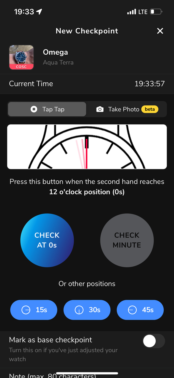

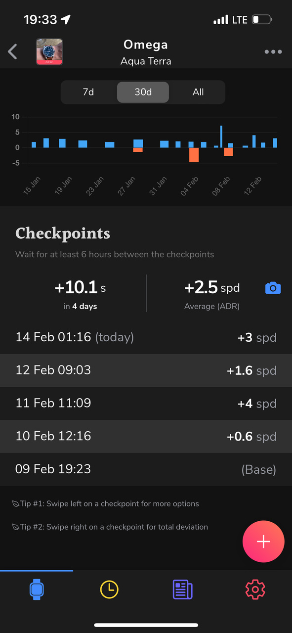

Сообщение от Nertis Посмотреть сообщение
Теперь, придётся и с часами заниматься видеофиксацией. Глазами сложно тонкости различать, и за стрелкой и за монитором, и показалось в две секунды разница. На видео оказалось, секунда с небольшим хвостиком. Прошло 12 часов, визуально так же как на момент съёмки, два часа назад, тоже кажется две секунды, ну может ещё кропаль добавился, но это не точно. По видео это опережение на секунду с четвертью наверное.
Часы выставлял в 11:26 с опережением 1 секунда. Через два часа они сравнялись с точным временем, в 19:34 показали опережение на 1 секунду, видео снималось в 20:37
Зачем столько сложностей? Скачивайте приложение для фиксации. Например, на айфон - twelve
