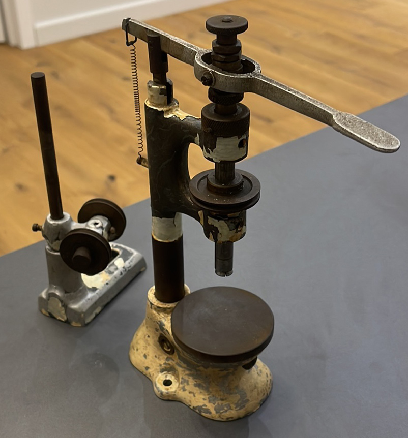

немецкий сверлильный станок
Вот такая реставрация, и оно того стоило!

Миленький. Но с нижним рычагом удобнее.
Главное не забыть экран напротив ролика экран поставить (там две дырки как раз для этого, судя по всему). А то в случае обрыва резинки глаза выбьет.

Вы имеете ввиду, с подъемным столиком? Почему удобнее?
Anth, просто отличная реставрация!
Дырки для смазки, если про те что на литой бабке.

Удобнее, конечно, именно такая компоновка. Но из- за бОльшего количества подвижных частей, может страдать точность.Впрочем и столик может гулять ,если что!
Сообщение от lexei Посмотреть сообщение
...Главное не забыть экран напротив ролика экран поставить (там две дырки как раз для этого, судя по всему).
Можно ,конечно защиту сделать, но конструкцией она не предусмотрена. Все вполне безопасно. При обрыве ремень не мотается, куда ему не положено, а просто остается там ,где его настигло несчастье.

Не. С подъемным столиком тоже бывают, но это сложная и капризная конструкция. Я имел ввиду что рычаг, опускающий пиноль, находится не сверху, а снизу. Просто на таких станках работа как правило нежная и тонкая, а когда у вас на весу вся рука это лишнее напряжение, которое мешает работать. Намного удобнее, когда рука лежит на столе расслабленная, а рычаг вы давите одним пальцем. Работать намного кмфортнее. Плюс, так как работа мелкая, то в зону сверления желательно завести во время работы дополнительный свет и лупу. И вот сидишь ты с лупой, уткнувшись носом в крутящуюся пиноль, слева лампа светит, а справа еще и задранная рука. Не очень удобно.
Я свой станок примерно в таком же виде брал.
Сообщение от Odissey Посмотреть сообщение
Ничего не гуляет.
Нужно.

Повторюсь ,что изначально Кожух НЕ предусмотрен! Можно сделать -или не делать!
Вы и на часовой токарный тоже кожух приделали? Там ведь тоже ремень имеется!Да еще много где!Это Ваше право.
Не нужно истерить. Нужно читать ПТБ.

.....Я имел ввиду что рычаг, опускающий пиноль, находится не сверху, а снизу. Просто на таких станках работа как правило нежная и тонкая, а когда у вас на весу вся рука это лишнее напряжение, которое мешает работать. Намного удобнее, когда рука лежит на столе расслабленная, а рычаг вы давите одним пальцем. Работать намного кмфортнее.....
Думал об этом, можно попробовать рычаг сделать для нижнего управления...
