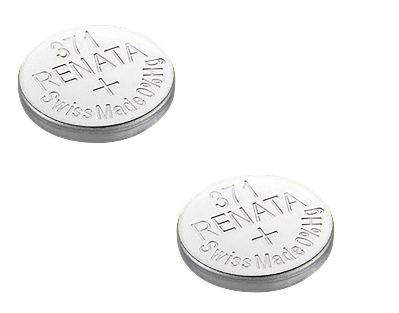

Добрый вечер, уважаемые! Прошу помощи в выборе батарейки для 9f grand seiko.
Часы стали и надо менять батарейку. Менять буду сам, тк у нас в городе нет часовых сервисов.
Стал вопрос о выборе батарейки. В одной статье о гс нашёл о батарейках вот что:
Модель батарейки: SR920SW (371)
На озоне нашёл, например: Батарейка Renata 371 (SR920SW). Тип химической системы Цинк / Оксид серебра (Zn/Ag20) 1.55 V, Без содержания ртути, Электролит : гидрооксид натрия (NaoH), Для приборов с низким энергопотреблением. Размер 9.5x2.1 мм. Ёмкость 40 mAh. Страна производства Швейцария.
Также есть японские батарейки Seizaiken.
Не знаю что предпочтительнее Renata или Seizaiken. Настроился на Renata.
Но указан срок годности батарейки renata до августа 2025.
Как это понимать?
Батарейку надо поставить в часы до августа 2025 года?
Или поставив батарейку сейчас её надо извлечь из часов в августе 2025 года?
Заранее благодарю мастеров за советы и пояснения! Помогите, пожалуйста, правильно выбрать батарейку на 9f.

Сообщение от olfagp Посмотреть сообщение
Как это понимать?
Как заявляют производители батарей, "Срок годности батареи — это количество времени, в течение которого она может храниться без потери своих характеристик.", т.е.,как я понимаю, до окончания срока годности, батарея должна выполнять все заявленные характеристики в полном объёме. Иначе говоря, если Вы устанавливаете батарею в 2024 году, со сроком годности до 2025 года, она должна выдавать все заявленные параметры (напряжение и т.д.) на протяжении заявленных характеристик, в Вашем случае около трёх лет. Возможно я ошибаюсь , но думаю так. Иначе, купив батарею ,со сроком годности до 2025 года, и установив её в декабре 2024-го ,она должна будет проработать всего месяц, что как-то странно.

Еще хотелось бы уточнить:
Емкость Maxell 35мA*ч
Емкость у Renata 40мА*ч
Емкость у Seizaiken 46мА*ч
Как я понимаю, в данном случае (при равном сроке годности) больше проходит Seizaiken?

В магазин пришли новые батарецки. Апдейт по срокам годности.
1) Емкость Maxell (Япония) 35мA*ч. Срок годности до 06.2028.
2) Емкость Renata (Швейцария) 40мА*ч. Срок годности до 05.2026.
3) Емкость Seizaiken (Япония, вроде бы выпускает завод seiko) 46мА*ч. Срок годности до 08.2029.
Обычно ставят батарейку того производителя (или лого), что стоит изначально в часах с фабрики. Т.е. Seiko. Для чего Renata, Maxell или Seizaiken, когда батарейки с логотипом Seiko сами по себе весьма неплохие?

Производитель особого значения не имеет. Лишь бы были не поддельными и просроченными не были. Если на батарее виден белый налет, то сразу в мусор.

Сообщение от Laureus Посмотреть сообщение
Спасибо за ответ! Я не нашёл на маркетплейсе батареек Seiko SR920SW (371). Они все продаются под маркировкой Seizaiken seiko. Делает их завод сейко.
