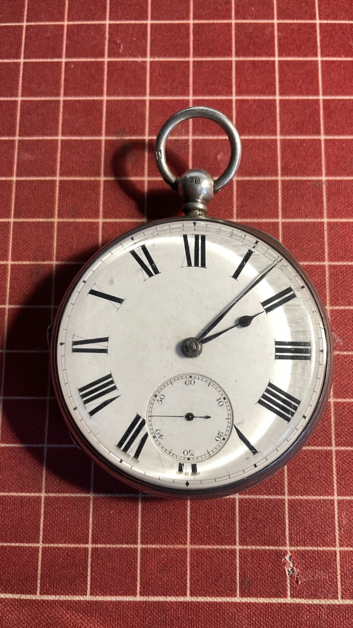

Приобрел свои первые фузейники!
Была проблема с собачками заводного барабана, обе сломаны были. Но проблему удалось решить, выточил новые и часики теперь в рабочем состоянии, удивительно точный ход, за сутки минута в минуту идут.
Но теперь хочется понять, какого роду-племени эти часики и года изготовления.
Прошу вашей помощи в определении.

1874 лондонские клейма. Но часы странные неподписанные что стали делать в конце 19 начале 20 века. ремонтировать фиксаторы улитки тот еще геморрой)

Корпус и механизм вроде родные, не думаю, что сборка. С фиксаторами пришлось конечно часа два повозиться, но вроде все получилось, встали на места хорошо и работают. Торопился собрать и фотки забыл сделать в процессе изготовления (((

Скорее всего родные) отверстие под ключ совпадает крайте редко)))) А я фиксаторы с донора ковырял)))

На токарнике они несложно делаются. Выточил грибок, потом срезал лишнее обработал инструментом и отрезал от заготовки с требуемой длиной ножки.

Вы собирали такой механизм? Как на фото нельзя собрать легко, есть опасность сломать цапф анкерной вилки. Нужно в начале поставить детали не на основной платине, а на мост, тоесть обратно нормальной логике. Затем надо накрыть мост основной платиной.
