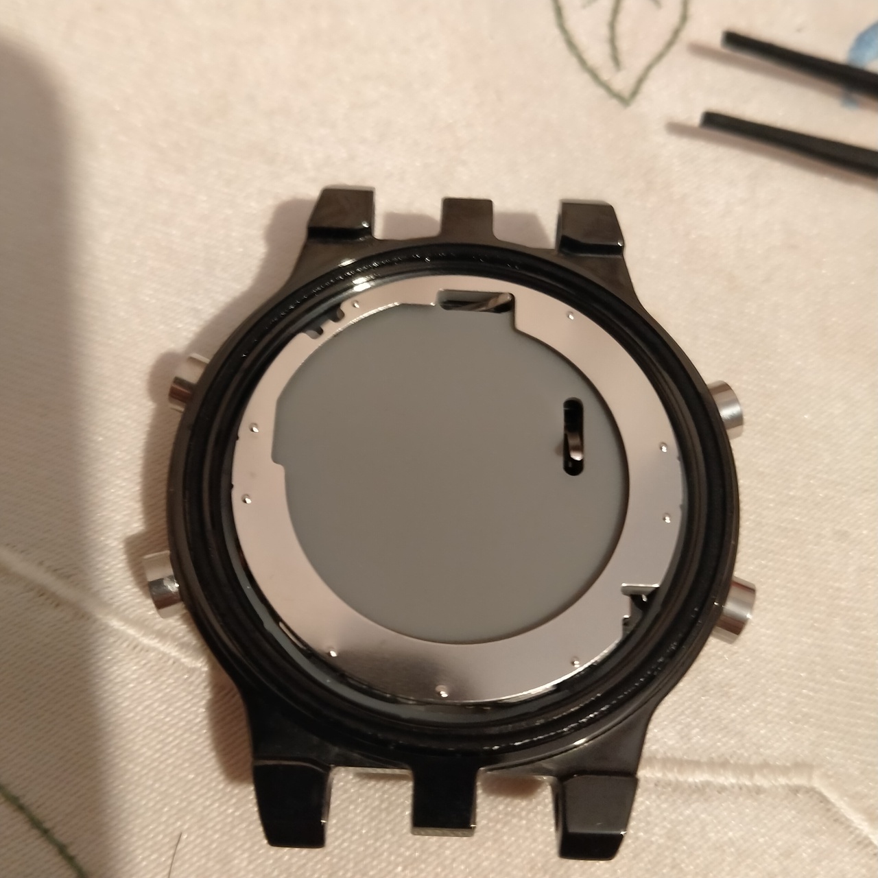

Я разбирал свои GMW-B5000, нет там альфа-геля, могу даже предположить, что они менее защищены чем DW-5600E, у которых модуль помещен в металлической обойме сверху покрытой резиной. У GMW-B5000 модуль просто вставлен в металлический корпус. Между задней крышкой и модулем имеется стандартная для Джишок демпферная прокладка, хотя на некоторых часах уже стоит пластик.

DW-5600 имеют лучшую защиту, благодаря обойме металл-резина, между модулем и корпусом. Но из-за этого возникают некоторые недостатки, при сильном нажатии кнопок, видно как модуль немного двигается.

Ну, насчёт альфа-геля видимо так и есть. А вот модуль не просто в корпус вставлен, на фото видно белую пластиковую прокладку, она скорее всего и служит демпфером. Кроме того, есть пластиковая проставка между корпусом и безелем.

Стальная обойма точно не может гасить вибрации, скорее наоборот. Она больше предназначена для фиксации модуля и равномерного распределения давления при ударах и нажатии кнопок. Иначе модуль "гулял" бы в мягком резиновом демпфере.
Если сравнивать конструкцию DW-5600E и GMW-B5000, то первые конечно ближе к классическими шокам, несмотря на пластиковый корпус. Вторые роднит с классикой только стальной корпус.
На мой скромный взгляд, GMW/MRG-B5000 вообще не джи-шок в классическом понимании, это не часы "на убой", скорее "под костюм".
