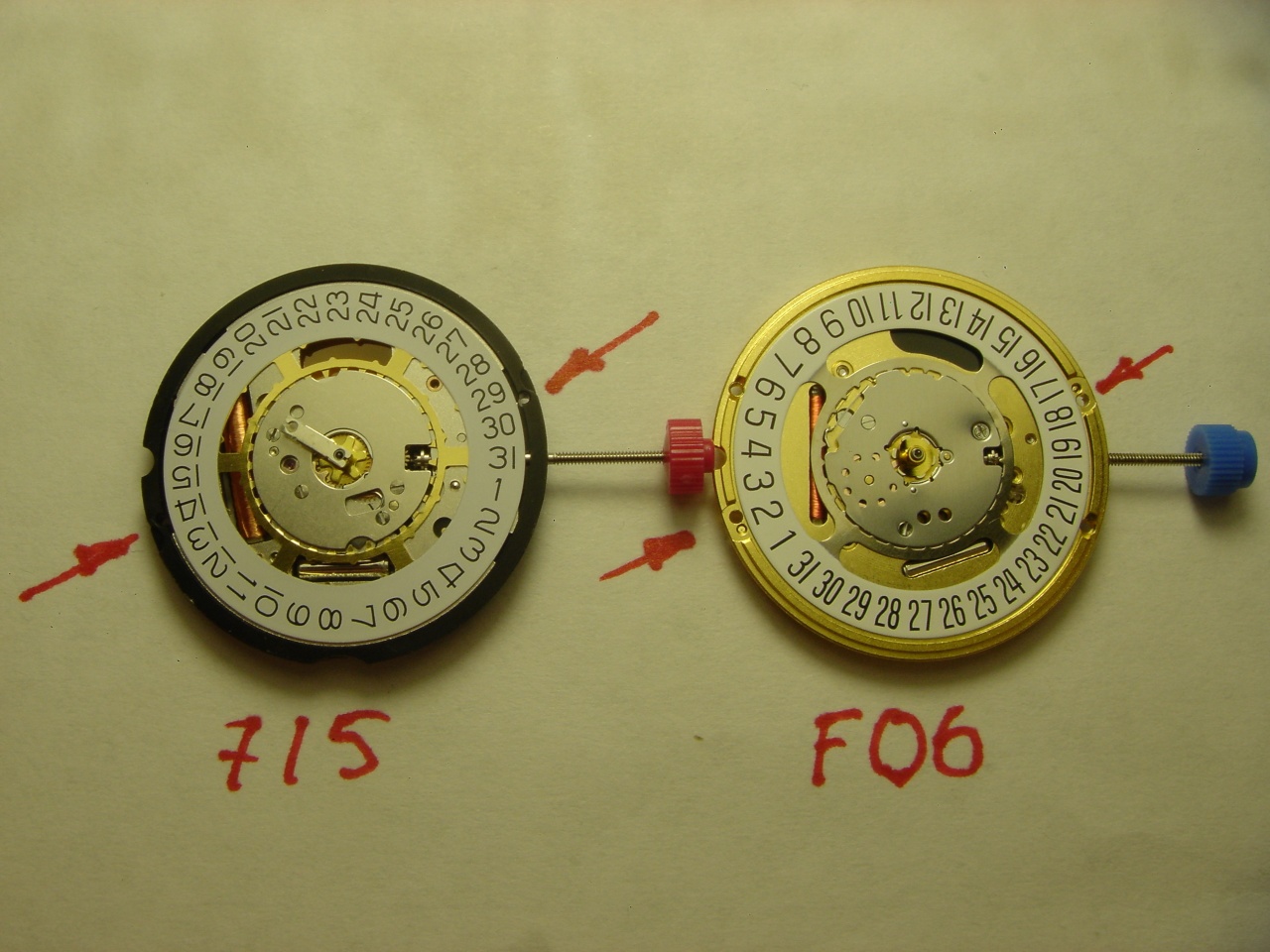

Ни разу Ронду на Эфку не менял. Посадочные места часовой и минутной стрелок - одинаковые. Секундая стрелка не поменяется, у Ронды она тоньше. Отверстия для циферблата на просвет совмещаются. А вообще в этих манипуляциях смысла нет. Ну не нравится Вам обычная Ронда - поставьте желтую, на камнях, и все.

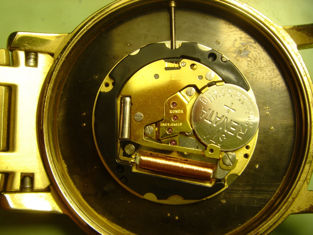

Буква G (голд) будет присутствовать. Только 715 в желтом исполнении по-моему нет. Если охота пуще неволи - можно 705G приспособить. Но 715 и так отличный и надежный механизм!
Есть, 715GM называется.
