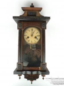

Добрый день. Попал в руки поздний Юнгханс W278, привычной цифровой даты нет, но есть буквы REG ниже маркировки меха. Это случайно не буквенная датировка?
  #1200
Старый 29.01.2024, 17:44
Аватар для Oled
Oled Oled вне форума
Регистрация: 27.12.2008
Сообщений: 11,125
Сказал(а) спасибо: 8,748
Поблагодарили 13,508 раз(а) в 6,470 сообщениях
Сообщение от Whatchkeeper Посмотреть сообщение
Добрый день!
Да, Юнганс часто использовал буквенную маркировку, поэтому очень вероятно, что они являются зашифрованной датой. Но буквы, которые Вы написали, немного выпадают из общей статистики, может Вы сможете сделать фото часов и букв, чтобы можно было уточнить возраст стилистически?
На механизмах W278 до 1961-го продержалась цифровая маркировка в виде XX (год ) X (месяц), а с 1961 (не только на габаритных, но и на карманных и наручных часах Junghans) пошла буквенная, притом ее расшифровку пока никто не публиковал, но, собрав небольшую статистику по этим часам, удалось вывсти формулу. Итак, вот буквенные коды, которые мне встретились на механизмах W278 на просторах интернета:
UAH
SAH
VAH
DAB
SAA
EAG
TAH
GAA
Что сразу видно: средний знак не меняется и это первая буква алфавита, т.е. первая цифра года в диапазоне. Третий знак меняется от первой буквы до восьмой. Т.е., предполагаем, что таким образом закодирован год: с 61 по 68.
61 = AA
62 = AB
63 = AC
64 = AD
65 = AE
66 = AF
67 = AG
68 = AH
Остается первый знак, вероятно это месяц. Однако с ним сложнее, месяцев всего 12, а разброс по буквам широкий. Пока не знаю, как это объяснить.
Музей "Русские часы"
https://vk.com/russianclocks
Эти 2 пользователей сказали Спасибо! Oled за это сообщение:
Sancan (29.01.2024), Whatchkeeper (30.01.2024)
