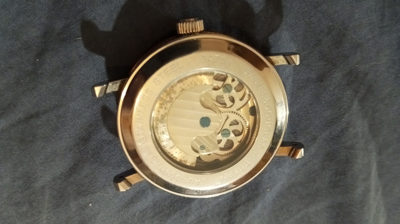

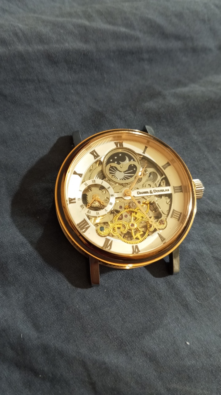

Всем привет, взял поковыряться эту хрень, Daniel & Douglas, было интересно, нафиг столько барабанов и шестерёнок.
А открыть трудно. Пазов нет, царапать не хочу. Есть какой лайфхак?
Спасибо!

Здравствуйте! А может попробовать резиновым шаром покрутить? Очень похоже на винтовую крышку снизу.

Нет увы, мячик бессилен. То ли заржавело, то ли не винтовая..
Значит отколупывается )

Хлопушка на 99%. Китаезы часто даже маскируют хлопушки под породистые винтовые крышки . Ищите лыску под задней крышкой либо какой-то выступ.

на китае очень часто хлопушка без выступов
я тоже думаю хлопушка на 99%

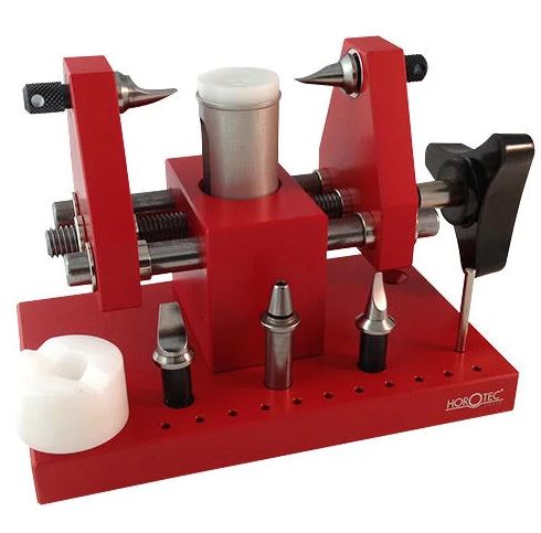

если выступов нет, то на той стамине, что выше нужно нож заводить немного под углом, тогда возможно откроется
Постоянно пользуюсь такой хоротековской, но есть на али по доступной цене

А лезвием строительного ножа не получится вскрыть, аккуратно острие вклинить-подбить?

Я согласен, что у мастера часовщика инструмента много разного нужного и четкого в наличии будет много. Но в случае «голь на выдумку хитра» я вижу вполне возможным рабочим вариантом хлопушку плотную, именно очень плотную и туго посаженную, вскрыть именно фрагментом острого и тонкого лезвия обламываемого строительного ножа. Подстукивая аккуратно и вклинивая острие между крышкой и корпусом. Ибо часовой нож (если правильно понимаю, то он похож на перочинный) в тяжелом случае можно не протолкнуть простым усилием кисти руки. Если ошибаюсь, буду признателен за поправку меня. Один лишь вопрос - при таких процедурах зарубки замятины и следы на кромках крышки и корпуса остаются конкретно, или деликатно все можно выполнить?
