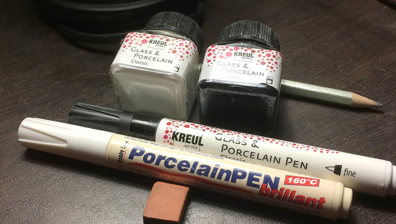

Увы, я не могу целыми днями сидеть на форуме и тыркать пальцем в буковки, чтобы быть затычкой к каждой теме, мне приходится каждодневно отверточки часовые крутить и винтики всякие ими на место ставить...
Лучшее, что удалось попробовать для ремонта циферблатов и прочих эмалей, вот эти пузырьки и спец. карандаши. Однокомпонентные. Но требуют, после нанесения, полимеризации при 160 град. Цельсия, примерно в течение 90 минут. Обычная кухонная духовка. Покупал в Цюрихе, но вроде бы и у нас это можно купить...
