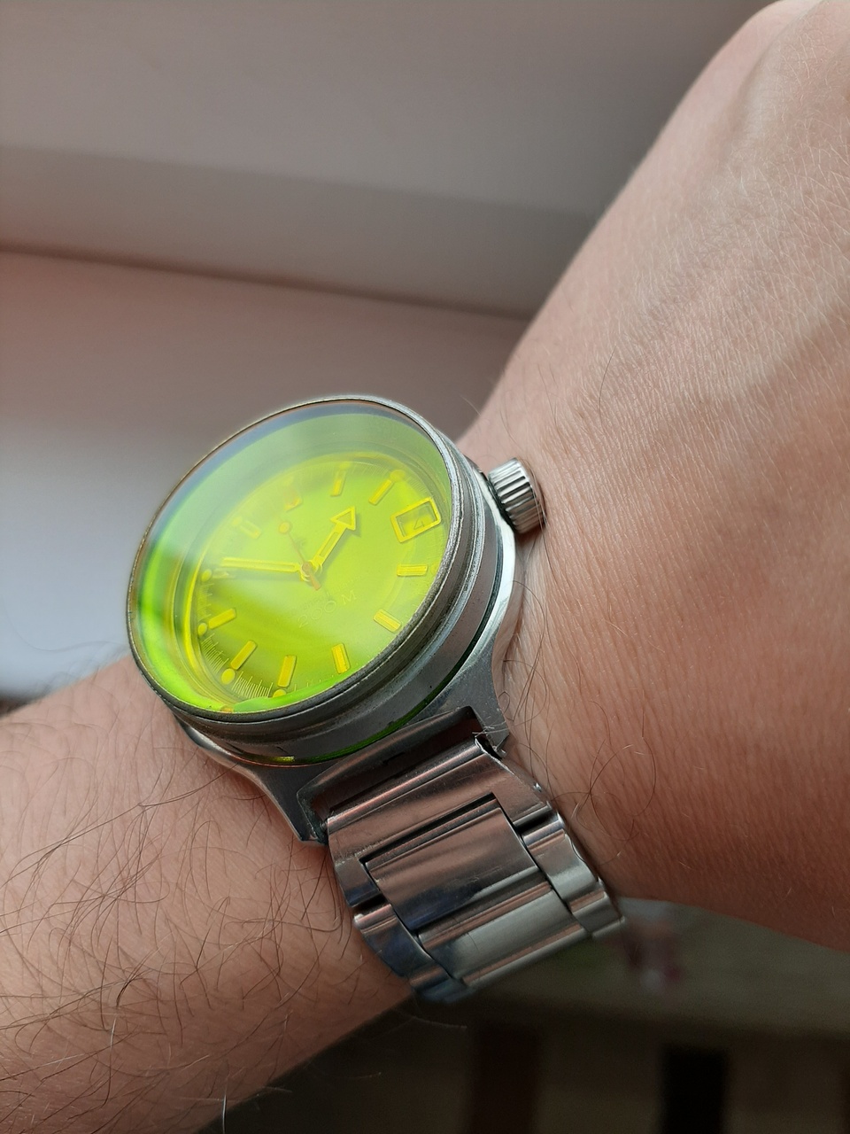

В порядке бреда, но все же поделюсь.
Попались мне тут под руку несколько советских оптических стекол светофильтров. Вертел я их в руках, и пришло мне в голову, что они прям очень подходят по размеру к Амфибии. На деле оказалось, что не так чтобы и подходят, но с минимальными усилиями удалось их приспособить в виде безеля. Получилось, конечно, чересчур громоздко, но выглядит интересно. Особенно для всяких косплеев, костюмов для кино и прочего антуража. В ультрафиолете эти стекла, кстати, меняют цвет. В общем, баловство, но забавное.
