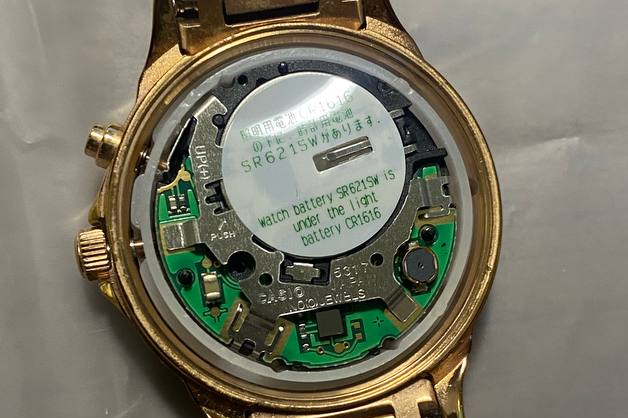

Коллеги!
выручайте
хотел сменить батарею, выпала пружинка....
casio sheen 5456 she-3047
может кто подскажет её место! искренне прошу, не знаете...не пишите
спасибо!

По крышке можно посмотреть, туда где она упирается (пружина, на том месте должна быть отметина на металлическом диске, приложить крышку и путём нехитрых вычислений с элементами дедукции, вычислить её местоположение )

пробовал! нет отметины!!!!
------- ДОБАВЛЕНО ЧЕРЕЗ 11 МИН --------
Сообщение от Vshmel Посмотреть сообщение
дедукция не помогла
воспользовался интуицией...
кажется нашел!!!
