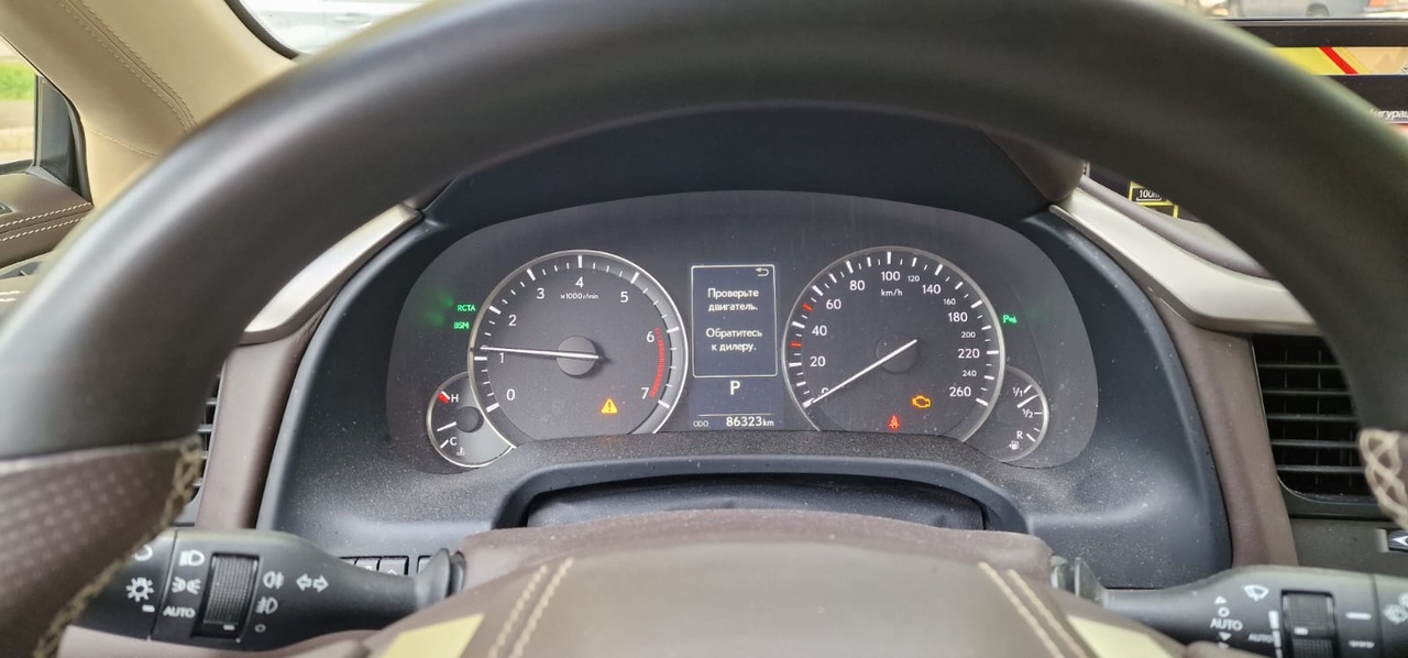

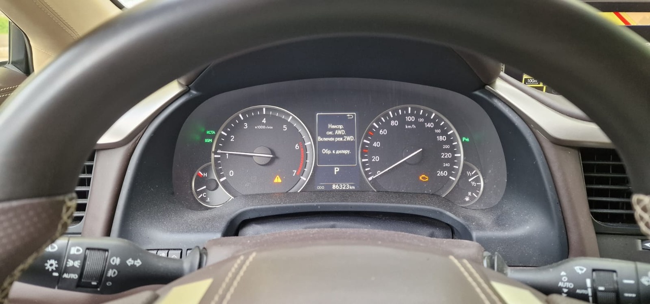

Это точно звук полный отстой. Я ещё тут вчера попал на чистку форсунок У меня так это проявилось, включил двигатель, поехал, а машина не тянет. На бортовик вылезли предупреждения и сразу обрубило полный привод, плюс вылезло на экран TRC off, потом эта ошибка исчезла.

Стал копать в чём причина наткнулся... Потеря мощности: Если вы чувствуете, что двигатель теряет мощность, возможно, причиной вашей проблемы является плохая подача топлива через забитые форсунки. Отдал машину в клубный сервис Lexus, где за их чистку насчитали 15 тыр., В общем рад, что ещё так легко отделался, а не заменой т.к цена форсунки под 30 тыр., а их у меня в двигле 8 штук.

Их в УЗ-ванну засунули или по старинке, Винсом? С последующей заменой масла и свечей)))
Страшно, когда машины становятся думающими. То печку отключат, посчитав ее ненужным потребителем в мороз, то полный привод из-за форсунки... Бррр...

Там есть большая проблема в двух типах впрыска. Прямом и распределённом. Как в камеру сгорания, так и в коллектор. Мотор работает по Миллеру. Но может и как гибрид по Аткинсону.
Хотели, как лучше - получили, как всегда.
Два вида форсунок. Одни на прогрев, вторые на езду. Первые не работают и закоксовываются. Промывка не поможет. Только замена. И она не дешева сегодня.
Всё сделано в угоду Грете Т. Реального толку ноль.
ЗЫ. Та промывка, что впаривает дилер при каждом ТО, как горчичник покойнику.

Да, но масло и свечи не меняли. Начитался вчера инфы https://estetika-studia.ru/forsunki-leksus-rx-200t/ и https://victoriamgclub.com/ru/%D0%BA...0%B8-lexus-rx/ По хорошему надо ещё топливный фильтр сменить, странно почему мне это на ТО 80 тыс. км не сделали, когда по регламенту на таком пробеге положено. Может из-за такой гемморойной процедуры.
Там пол салона разобрать и запах на неделю.
Контролировать надо. Дилер клипсы не ставит.
ЗЫ. Видео не смотрел. Сам всё видел)
Менял на ста.
