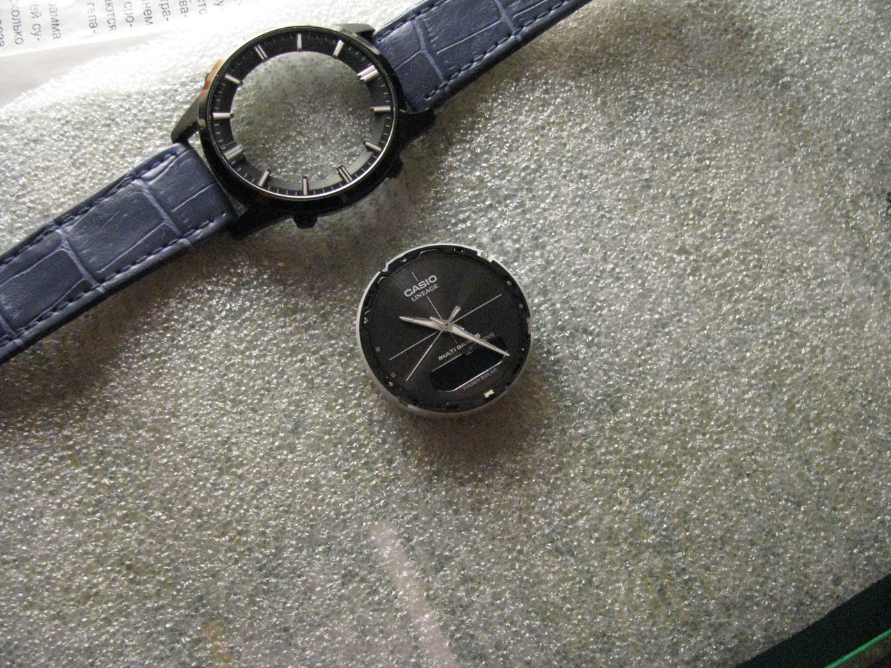

Здравствуйте!
В своё время долго искал цифровые часы с аналоговым отображением времени. Идеально вписались под критерии выбора CASIO LCW-M170DB-1A, функционал, дизайн,размер- всё идеально, почти. Совсем немного смущали белые линии, расположенные по четвертям на циферблате, думал привыкну. Тут ещё начала развиваться возрастная дальнозоркость- вообщем одно из главных преимуществ стрелочников- мгновенное считывание информации было потеряно. И всё из-за этих белых линий, часть времени уходит на отыскание "рабочих линий".
Недавно,в течение нескольких дней, пришлось калибровать одно устройство с медленно меняющимися параметрами, по 2-3 раза в день по 2 минуты, использовал выше упомянутые часы. И вот вечером, в условиях низкой освещённости перепутал секундную стрелку с линией, которая расположена на 3 часа, пока нашёл секундную сбился со счёта импульсов прибора, пришлось перемерять по-новой.
Короче, решил я эти линии убрать.
Тут открыл, по крайней мере для себя, одно интересное свойство- когда на извлечённый из корпуса модуль, без аккумулятора! направил яркий свет, часы через некоторое время "ожили", секундная стрелка заняла какое-то своё положение, потом также минутная, дисплей выдал иероглиф, 1-е число и часы пошли.
Убрал свет- идут, положил в тёмное место-идут, потом, примерно через минуту, остановились.
Положил на стол, включил свет- опять то же самое, пришлось нажать кнопку подсветки, появилась надпись "восстановление заряда" только после этого смог доделать начатое.
Когда установил модуль без аккумулятора в корпус, такой "фокус" больше не прокатывал, может стекло как-то влияет на прохождение определённых лучей спектра, не знаю.

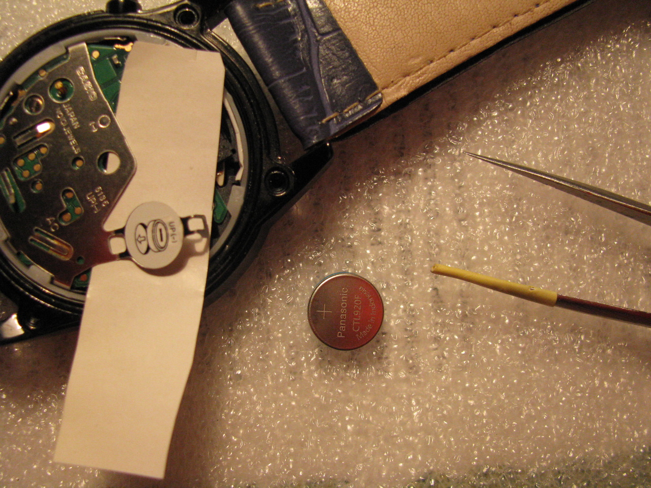

Напряжение аккумулятора при уровне "HI" около 2,6В- перед разборкой пару дней заряжал под солнцем, а ночью под лампой накаливания.

Теперь пользоваться часами стало намного комфортней!
