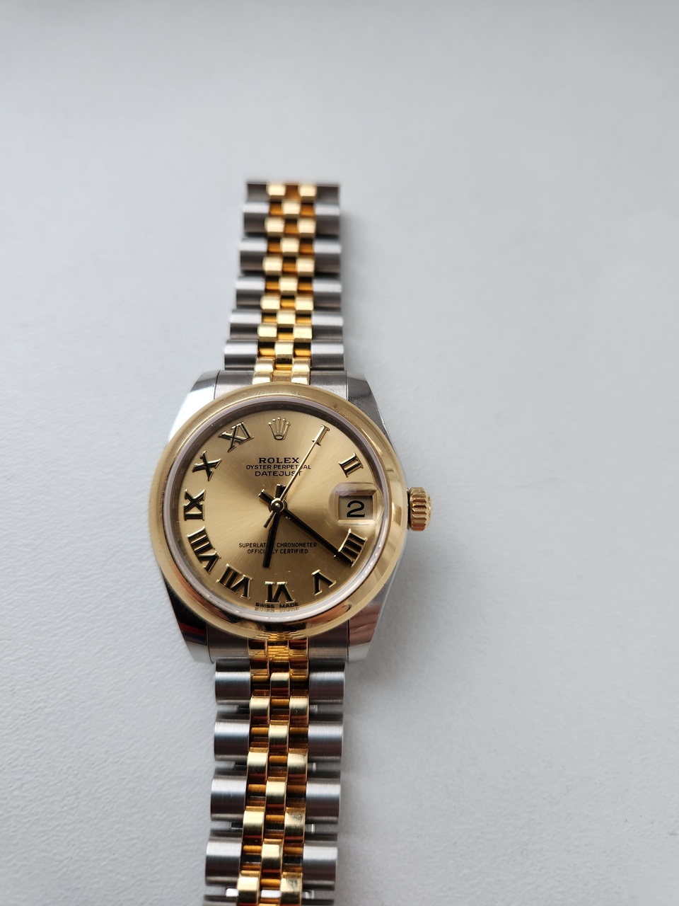

Сложно сказать.Визуально всё нормально?Фото тоже не можете прикрепить? У оси головки перекоса нет?

Сообщение от Mrs.Nobody Посмотреть сообщение
Да вроде нет перекоса.
Разобралась, как видео загрузить.
https://www.dropbox.com/s/pj23e4t422...038_1.mp4?dl=0
Думаю правилами сайта не запрещено делиться ссылкой.
