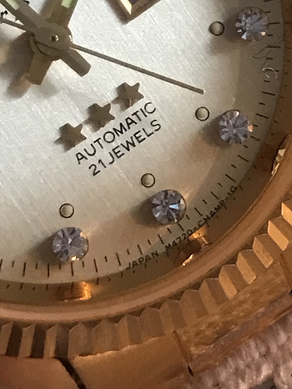

А второй язык какой у вас? Есть japan на циферблате?Странные Часы по моему и ваши и на авито китай не китай может сингапурская подделка того времени ... хотя надеюсь , что ошибаюсь.
Второй язык вроде китай, внизу на циферблате Japan и цифры.

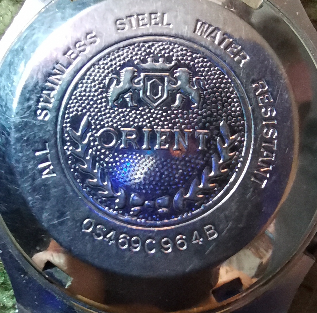

Всем здоровья . Давным - давно были куплены часы , год покупки не помню . Лежали в ящике серванта и как то рука потянулась к ним .. маленькие , аккуратные ) потряс - пошли и быстро так пошли , положил назад а на следующий день - идут , глазам не поверил и ход вроде выровнялся . Фото крышки , подскажите люди добрые , какого года мой Orient ?

Приветствую, знатоки! Вопрос по сей шифровке... Что может рассказать эта крышка?
Уродливые, откровенно говоря, звери на лого ,) Скорее на верблюдов похожи. Заказал часы, должны отправится в мой адрес. Насторожили звери меня, но механизм показался приличным, не фуфлом, на фото.

а есть ещё фото циферблата и механизма?

Фото бы часов? Примерно начало 90х

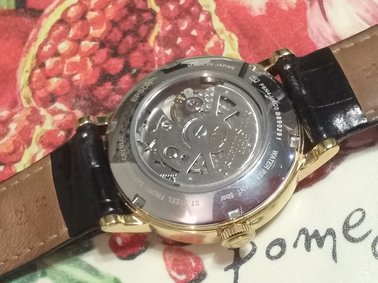

Добрый вечер! Можете подсказать по дате F6N4-UAC0 B890291? Я так понимаю, 2018 год, но модель, на сколько я знаю, производится с 2019 года. Модель RE-AU0001s.
Все верно, 2018 год, а откуда такая уверенность про производство с 2019?
Из этих ваших интернетов))) Уверен не на 100%, поэтому и сказал, на сколько я знаю.
Во первых один небезызвестный сайт, продающий данную модель указывал гг производства 2019, 2021 и 2022.
Во вторых самый ранний обзор, из тех, что я нашёл, датируется августом 2019 года.
