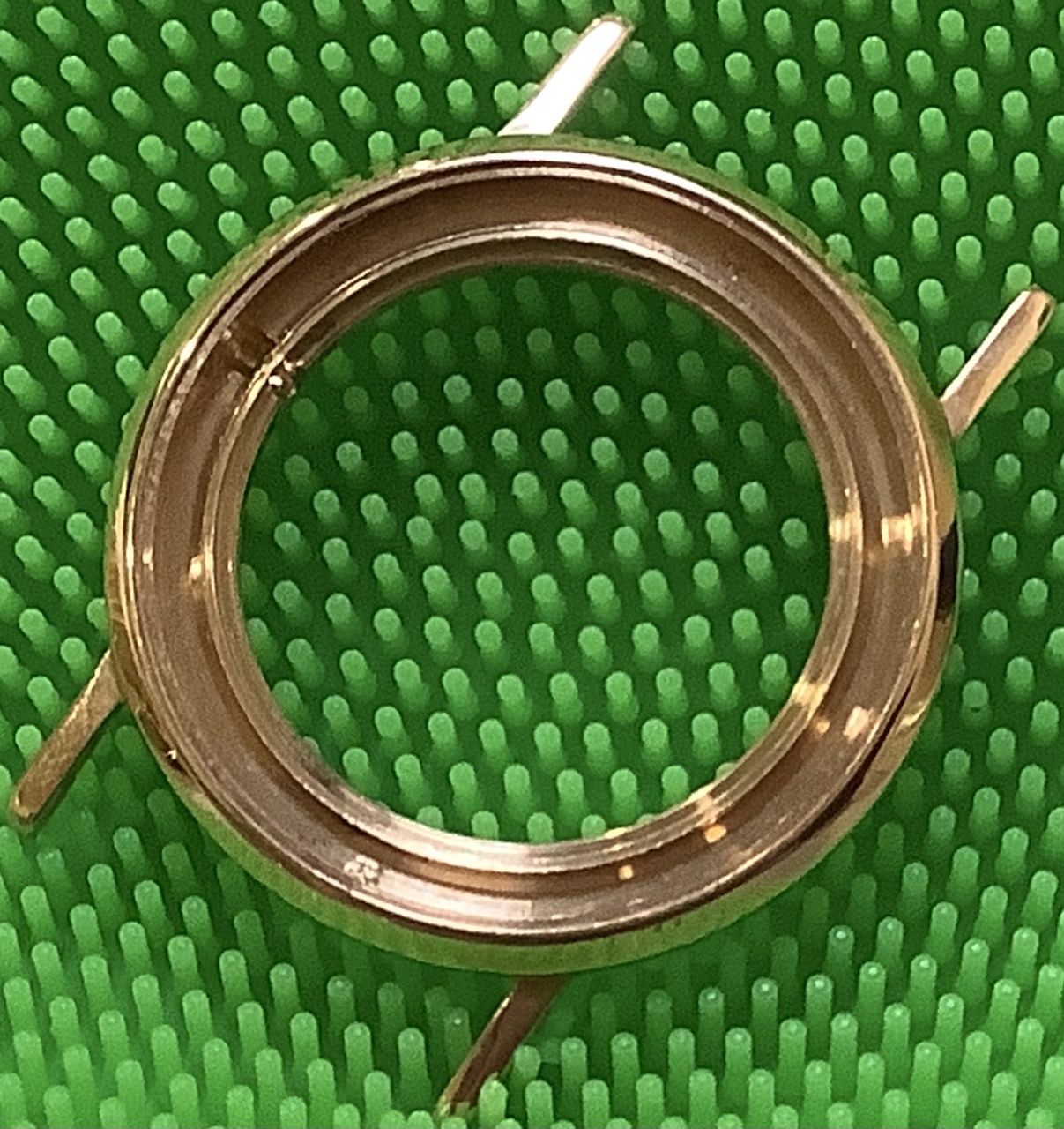

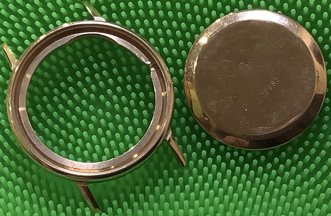

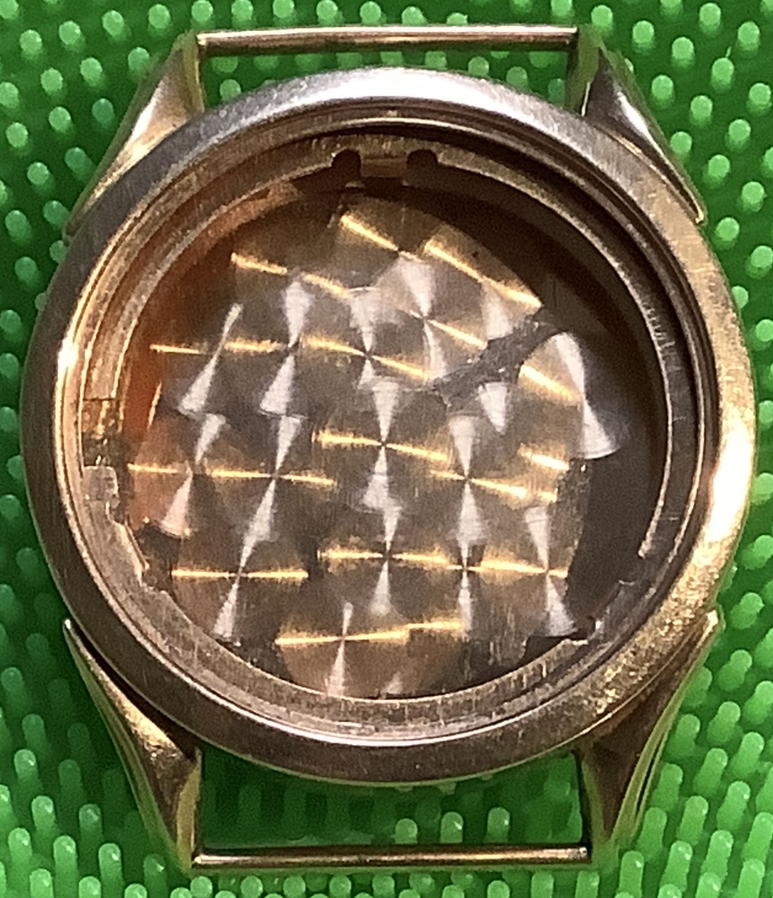

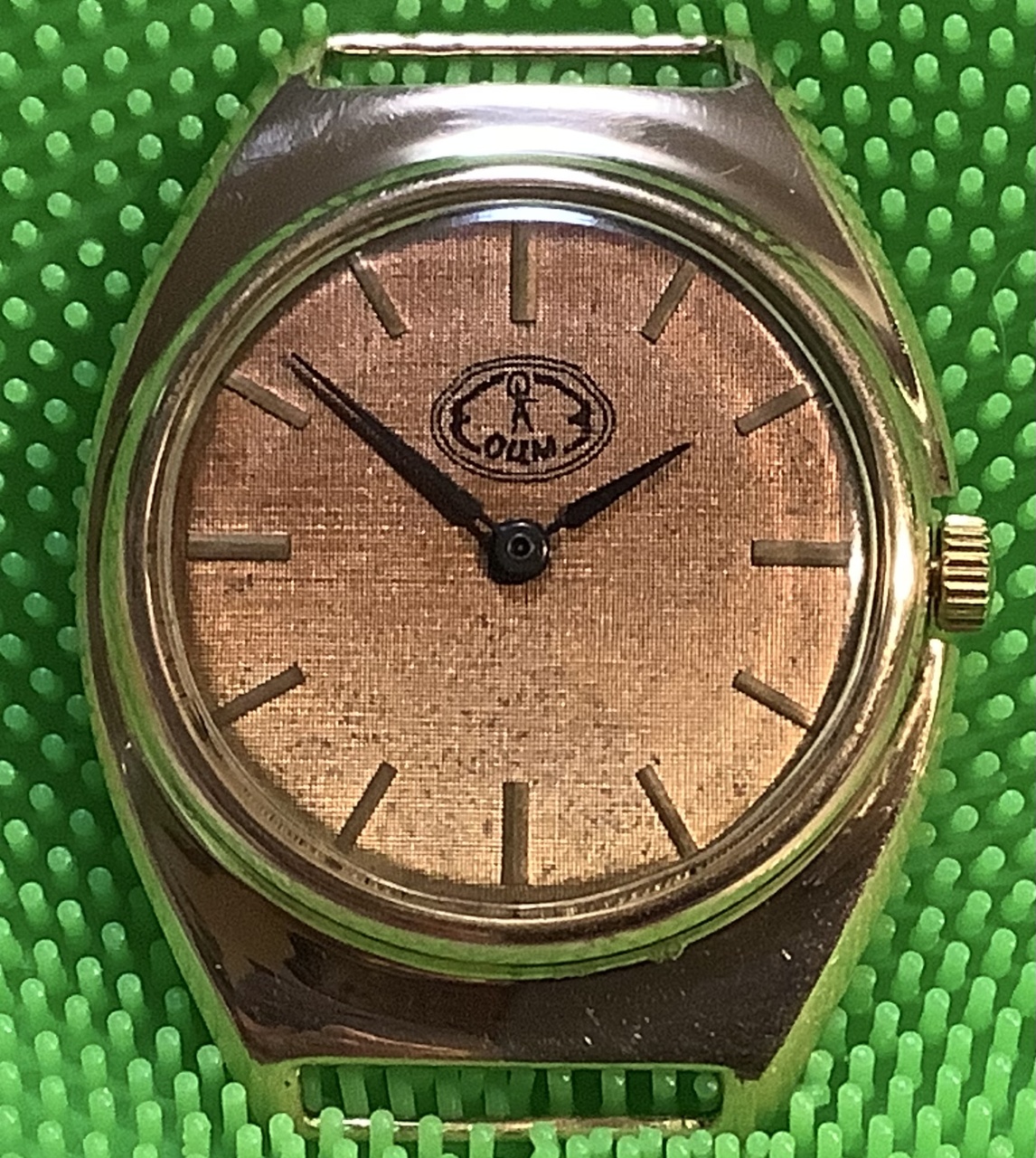

Попытка разместить выбранные фото. Тот корпус,во внутреннем диаметре которого выемка =26мм(внутр.диам.) Тот корпус, который высокий, вн. диаметр=24 мм. Тонкий корпус=22мм.
Каков Ваш приговор?
Те, которые целые- хотелось бы узнать :название, годы выпуска, завод ?

Если коллега,друг... не женщина,то не кажется ли вам,что размеры часов маловаты для мужской руки?
Если вы ювелир,сделайте кольцо или подвеску с элементами корпуса)

речь про внутренние размеры, стандартные для советских механизмов, да и сейчас Восток делает почти все (или все) механизмы калибром 24мм
внешние диаметры у этих корпусов наверное 34-36мм, приемлемый размер для костюмных часов
странно только, что корпуса часов у ювелира выглядят не как тестикулы кота.

Сообщение от Mrs.Nobody Посмотреть сообщение
Коллега не женщина(уже увы
Но позвольте не согласиться с Вами насчёт размеров. До сего времени размеры таких корпусов я наблюдаю в мужском сегменте. А гигантизм в часовой моде-это приходит и уходит. Я думаю так на основании опыта жизни. Мне лет ,увы, не мало.
Но. Допускаю, что Вы неправильно восприняли тот перечисленный мною размерный ряд. Ведь я написал там о ВНУТРЕННИХ диаметрах.
У меня к нему отношение как к младшему сыну, сделал бы ему авторский перстень -в лёгкую! От души! Но он к ним равнодушен.
Признателен Вам за проявленное внимание к моей просьбе. Буду рад, если «подкините» ещё какие-нибудь идеи.
