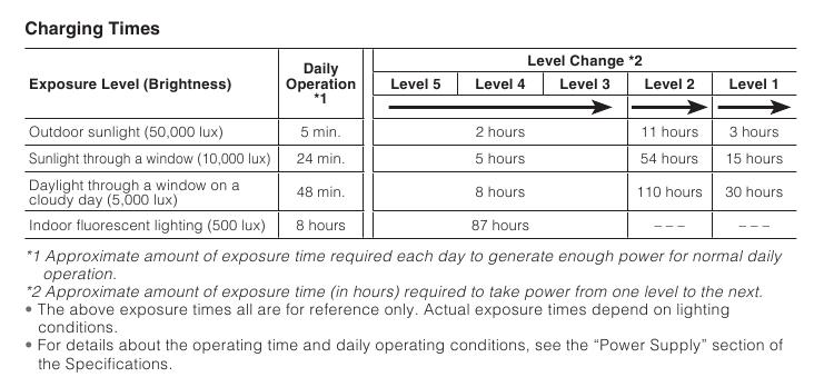

В руководстве две таблички. Первая:
Это сколько ежедневно надо держать на свету для поддержания заряда уже заряженной батарейки. На солнце - 5 мин., на солнце через окно - 24 мин., через окно в пасмурный день - 48 мин., под лампочками - 8 часов.
Вторая:
Сколько времени требуется для достижения определенных уровней заряда. Из нее видно, что полностью разряженная батарейка (а у Вас видимо так и есть) заряжается до максимума на солнце - 5 часов, на солнце через окно - 87 часов, через окно в пасмурный день - 176 часов, под лампочками - никогда

Да ни разу не злой, только вам сказали - зачем панику разводить , например в "англоязычной версии" инструкции к PRW-2000 с модулем 3172(Multiband 6) есть таблица в которой черным по белому написано сколько нужно часам в зависимости от интенсивности освещенности, времени зарядить батарею.
З,Ы. Разместил данную таблицу в теме "Технология Casio Touch Solar"
Level 5 Соответствует индикации на часах как "Low Level", т.е. отображается буква "L"-низкий, Level 2 - "M"(Middle Level)- средний, Level 1 - "H"(High Level) - полный заряд.
Outdoor sunlight - Наружное, обычное, солнечное освещение.
Sunlight through a window - Солнечный свет через стекло.
Daylight through a window on a cloudy day - Солнечный свет через стекло в облачный день.
Indoor fluoriscent lightining - Комнатное флуоресцентное освещение, т.е. лампы дневного света.
Примечание *1(Daily Operation *1) - ежедневное количество времени которое нужно использовать для заряда.
Примечание *2(Level Change *2) - количество времени может изменятся в зависимости от того в каком режиме и с каким функционалом работают часы, режим "Power Saving - OFF" - может увеличить время заряда, режим "Power Saving - On" может его уменьшить.

Зарядка под лампой это ни уму ни сердцу. Помню, когда сам купил солары, было дело летом, самый солнцепек, так держал на подоконнике их несколько дней, все на уровне "М" держалось, на "Н" перешло через недельку а то и позже. Даже из таблицы можно понять, что полностью зарядить батарею под лампой нереально, будет быстрее разряжаться чем заряжаться. Работают часы - и слава Богу, не придирайтесь к мелочам. А как выдастся солнечный зимний день - положите на подоконник, зарядятся только в путь.
