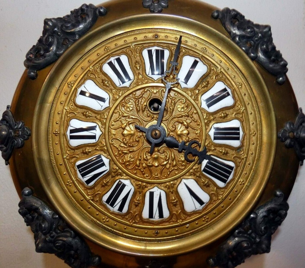

Спасибо, Олег! На сколько я понял, цифер закрасили серой краской позже, и она тут лишняя(?) Или так должно быть?

Миш, видимо да, должна быть просто латунь или патинированная латунь. Возможно, не получалось разобрать и почистить (снять картуши и тп), поэтому просто покрасили, или просто решили, что так лучше.

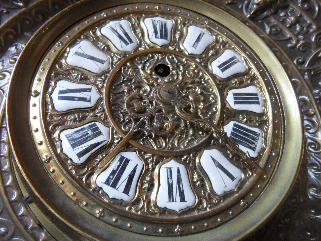

Да, спасибо, Олег. Тоже нашёл фото подобного циферблата. Как я понял дверца со стеклом тут отсутствует(?)

Да, на таких не было стекол, мне кажется.

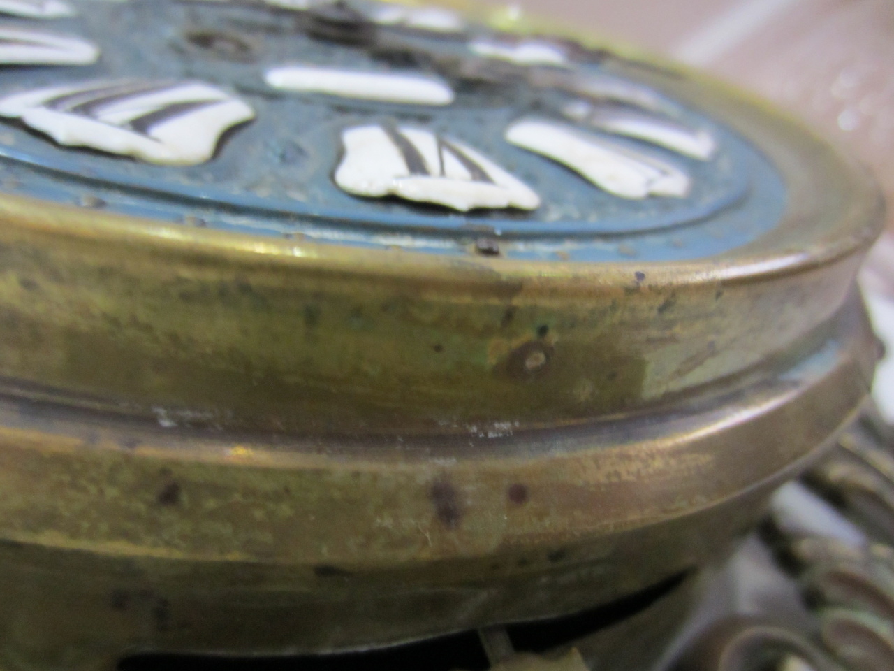

Сообщение от arhistratig Посмотреть сообщение
Как я понял нет даже следов от крепления дверцы.
Вероятно её там не было изначально.

Сообщение от Сергей Дмитриевич Посмотреть сообщение

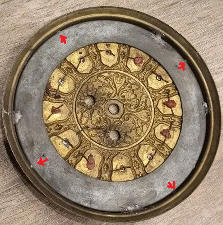

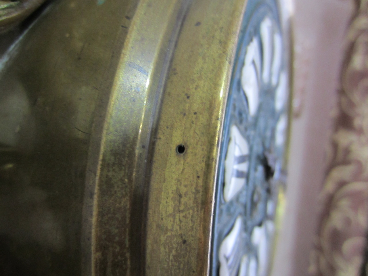

Там имеются 4 отверстия по окружности. Сейчас понял что для крепления циферблата, сейчас он припаян. Отверстия видны где стрелочки. Ранее думал, что крепилось какое либо кольцо с дверцей, так и написал.

Дверцы на подобных часах обычно крепятся на петлях, ведь их нужно периодически открывать.
Кроме того дверцу нужно как-то фиксировать в закрытом положении, значит, на противоположной от петли стороне должен быть какой-то фиксатор (защёлка).
Следов от петель или защёлки на данном механизме я не вижу.
Я вас понял с первого раза. Пишу, что думал крепилось какое то кольцо с петлями и защёлкой, в эти 4 отверстия.

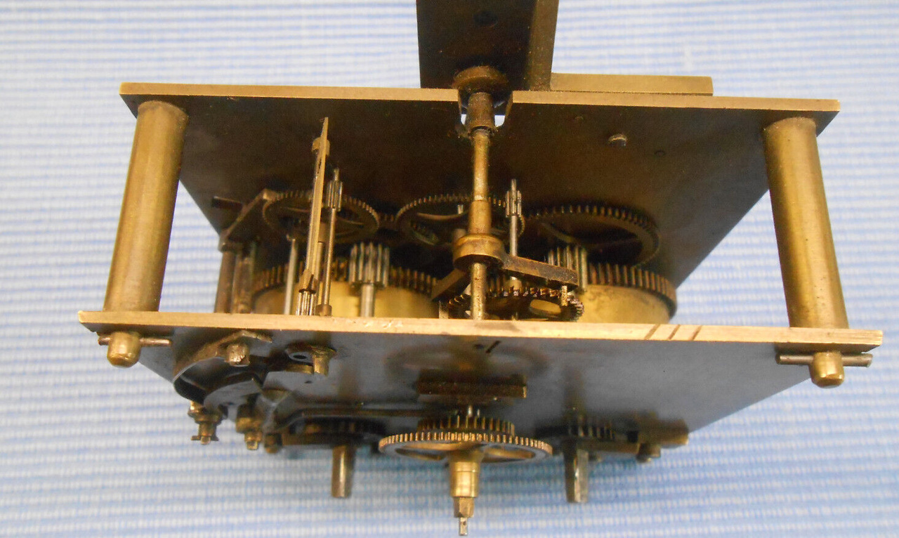

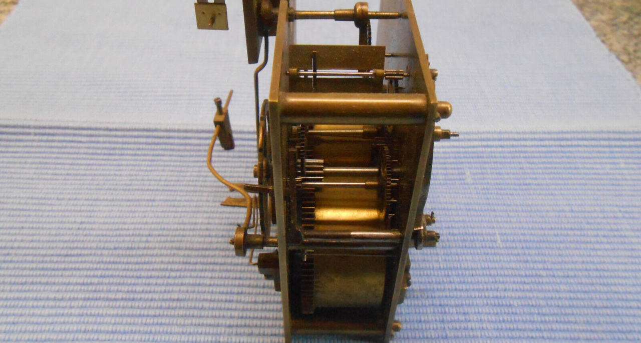

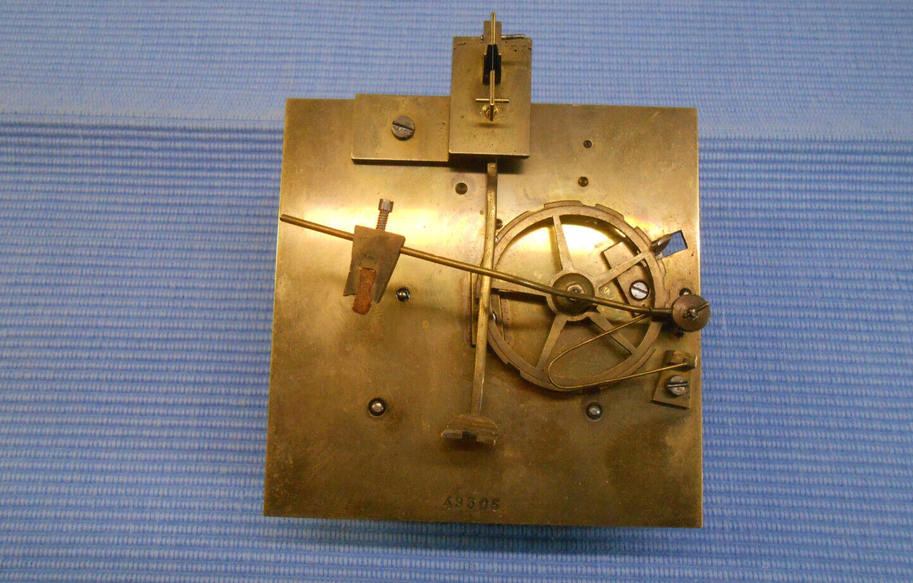

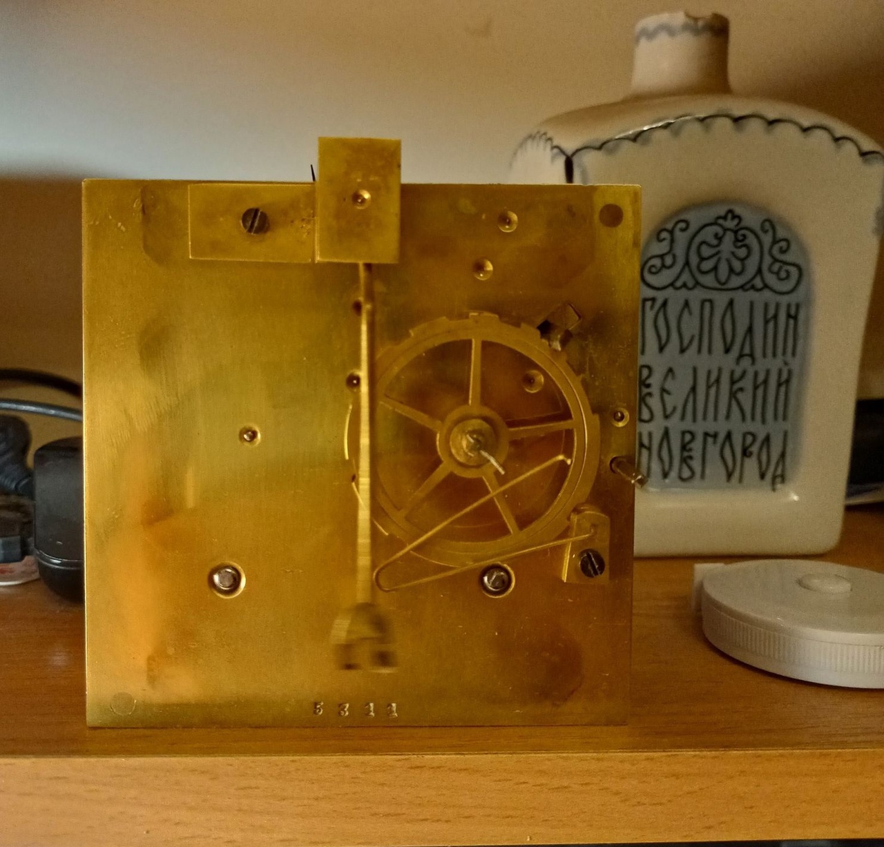

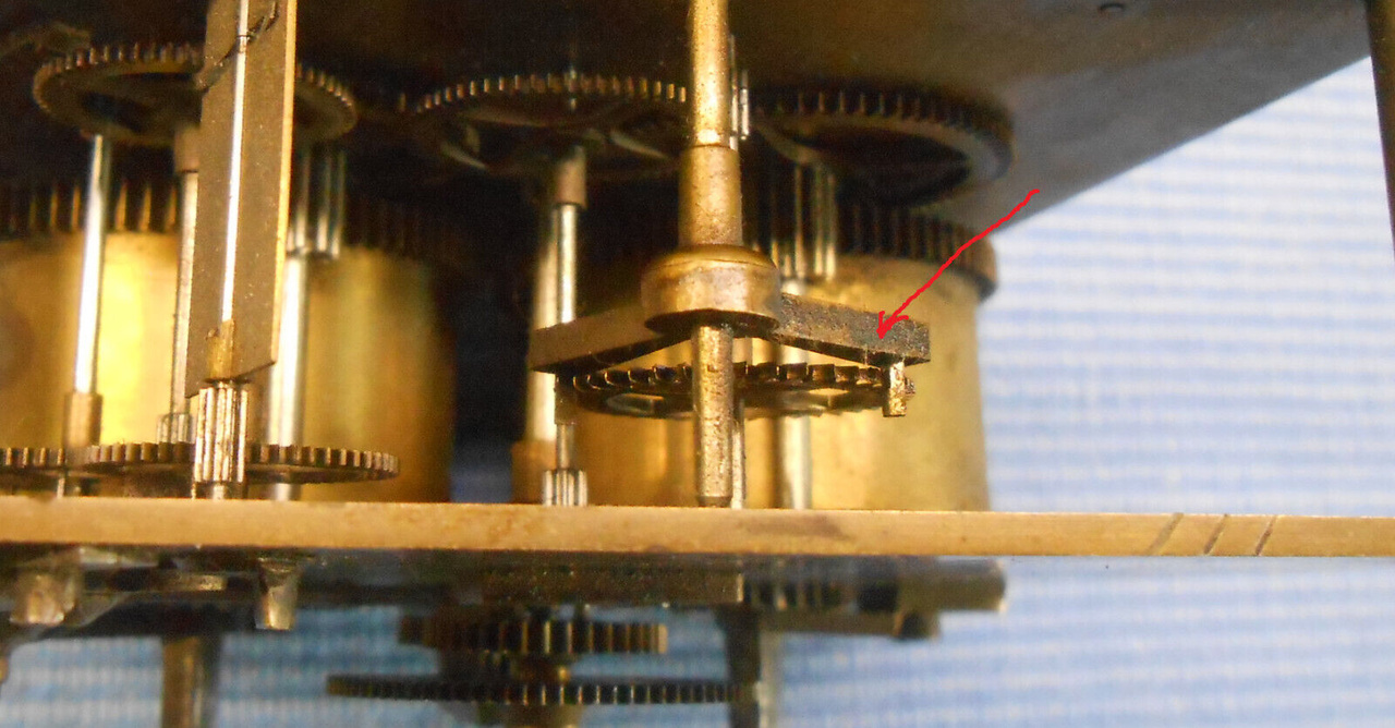

Я сломала голову пытаясь опознать этот механизм.
Обычно механизм с высоким серийным номером опознать легко, т.к. всякая мелочь отсеивается и на плаву остаётся дюжина производителей.
А здесь ни одному из большой дюжины не могу приписать этот механизм. Усложняют задачу чужие элементы на передней платине.

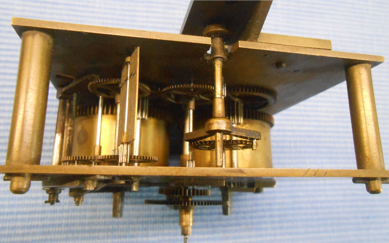

ID:	3533151 Нажмите на изображение для увеличения
ID:	3533152 Нажмите на изображение для увеличения
ID:	3533153 Нажмите на изображение для увеличения
ID:	3533154 Нажмите на изображение для увеличения
ID:	3533155 Нажмите на изображение для увеличения
По косвенным признакам это 1870-ые или раньше.
Несмотря на то, что задняя платина завальцована, а не на шплинтах, мне ужасно хочется назвать механизм Lenzkirch.
Шрифт вполне похож...
Помогите разобраться, пожалуйста!
С уважением, Татьяна
P.S. Нашла старое фото своего раннего Ленца, тогда плохо понимала как делать портфолио и не сделала фото ни передней платины, ни анкера:

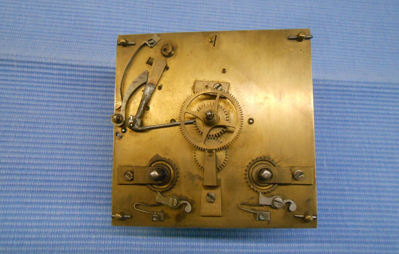

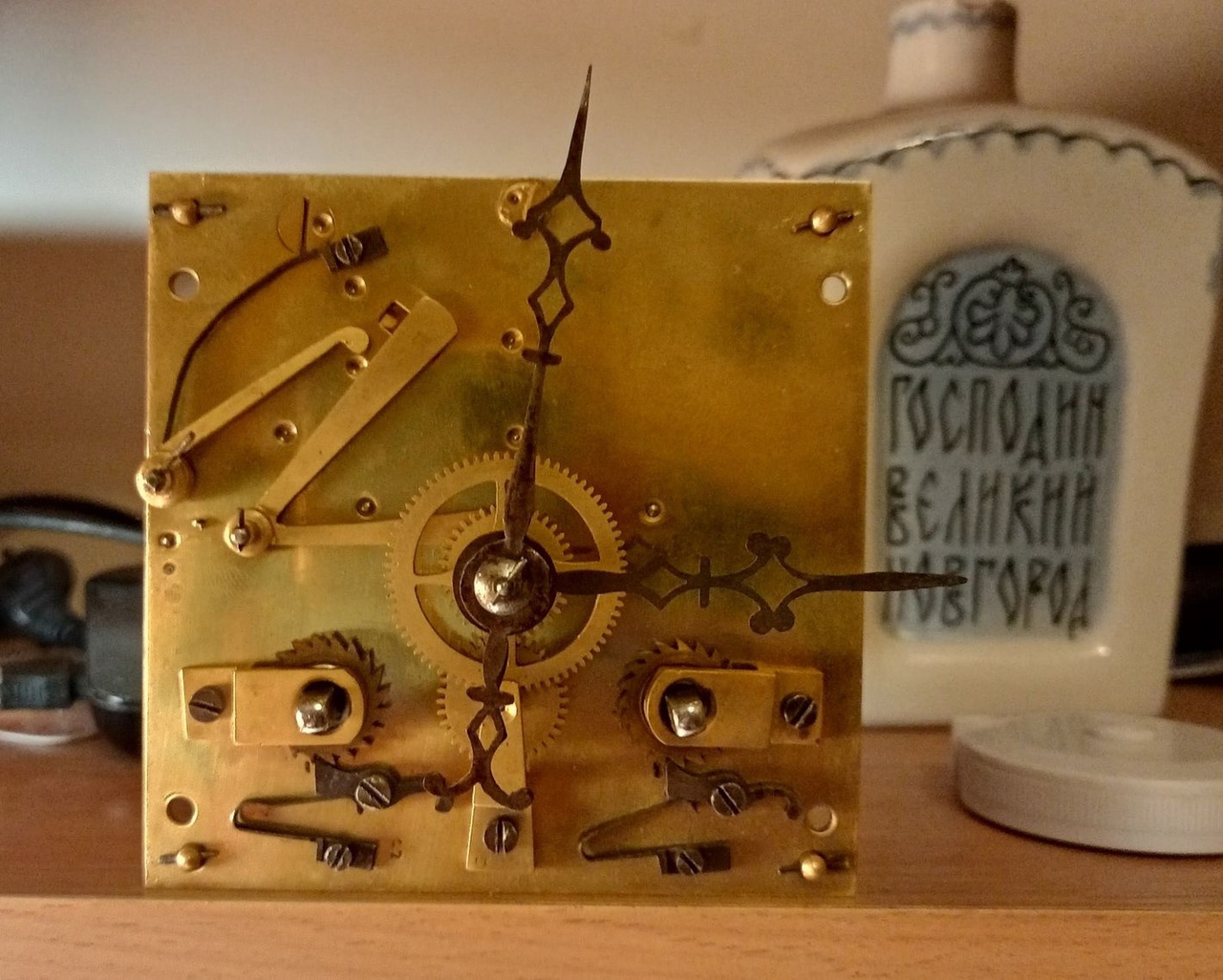

Добрый вечер!
Может вот оно? Чем-то сразу напомнило, вроде Mauthe ранним опознали. Но опять же множество отличий. Накладные мосты например.
https://vk.com/wall281621_418
