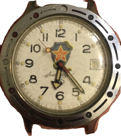

Доброго времени суток!
После мастерской заметил что перевод даты срабатывает без 10 минут полночь, это нормальное поведение?

Сообщение от naotasensei Посмотреть сообщение
У востока с механизмом 2214 перевод даты календаря "не более 2-х часов"... Конечно, хочется точнее 10 минут (у меня за 4-6 минут до ноля), но переставлять из-за этого минутную стрелку я бы не стал, если она совпадает с часовой.

Старый 02.02.2023, 09:51
naotasensei naotasensei вне форума
Регистрация: 02.02.2023
Сообщений: 2
А дату там быстро не сменить я так понял? Только крутить, крутить, крутить ...
Старый 02.02.2023, 10:16
Sobesednik Sobesednik вне форума
Регистрация: 28.12.2018
Сообщений: 1,376
Сказал(а) спасибо: 4,476
Поблагодарили 4,168 раз(а) в 872 сообщениях
Сообщение от RuslanRuslan Посмотреть сообщение
на фото выше - 2414/16
там календарь мгновенного действия
ТС. это недоработка часовой мастерской. Не стали они заморочиваться переустановкой стрелок, чтобы смена даты происходила ровно в полночь
но и 10 мин "разбега" - нормальный показатель, если на этом не зацикливаться
лечится снятием стрелок и их повторной более точной установкой. Делов на 10 минут "под ключ"
Ускоренная корректировка календаря.
Перемещая часовую стрелку от цифры «12» до цифры «8» в направлении обратном ходу стрелок, а затем обратно до цифры «12» (до появления нового числа). Цикл повторяйте до появления требуемого числа

Сообщение от Sobesednik Посмотреть сообщение
Я знаю, какой тут механизм. Я не про это, если кое-кто не догадался.
Я про то, что между 120 и 10 минут - разница, которая даёт повод не парится небольшим увеличением интервала...
