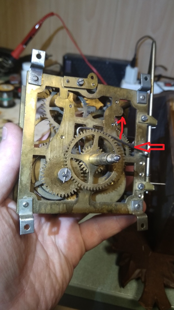

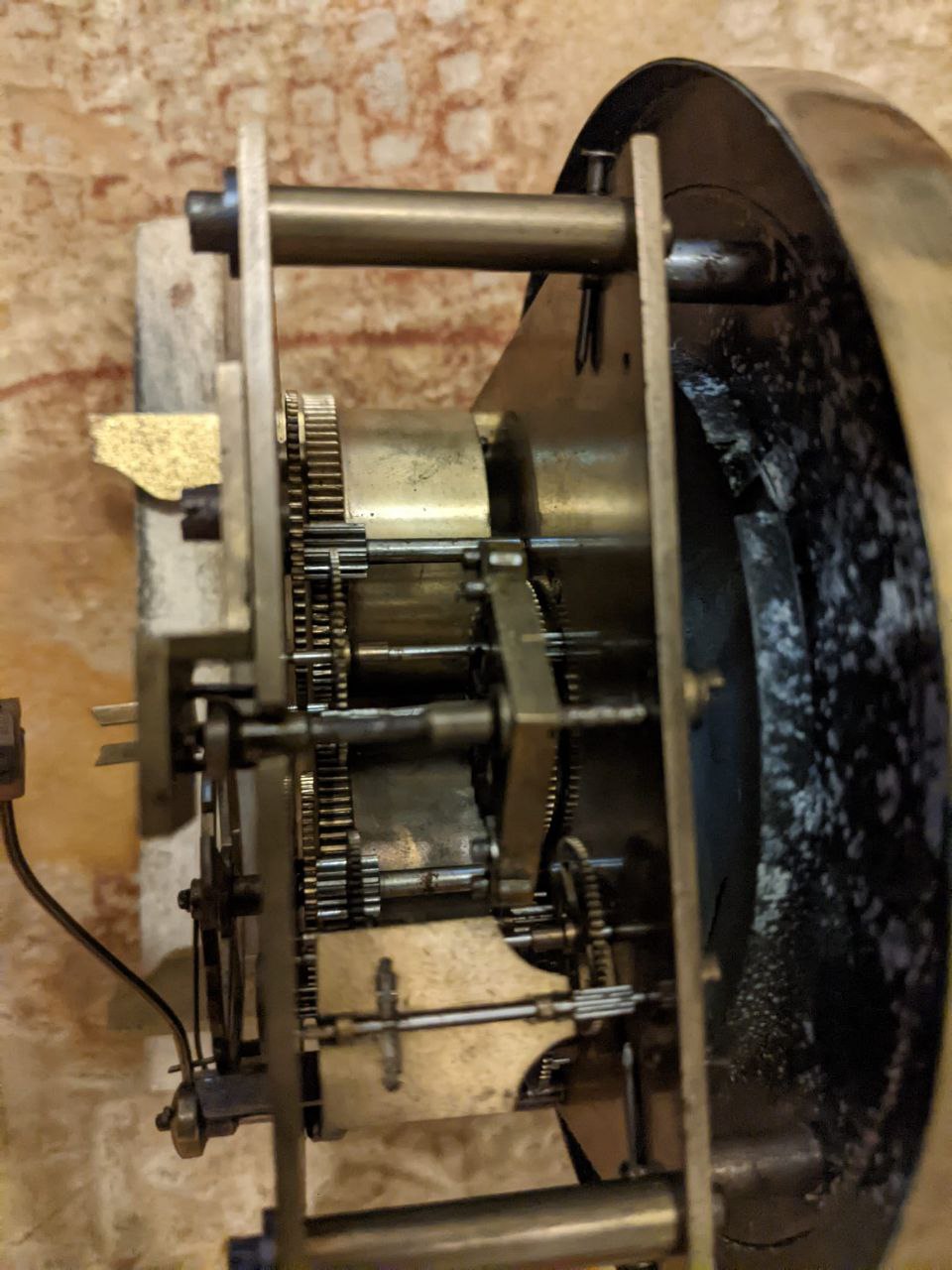

А что не так со звуком? От нижнего , длинного рычага тяга на правый гудок(тон выше), от верхнего на левый (тон ниже). Это если вы часы механизмом к себе держите как на фото.

Я не уверен, что механизм собран правильно, а как оно должно быть, понять (пока) не могу.
Часы идут, я даже добился приличной точности, но вот механизм боя не работает, в рукопашную его провернуть невозможно. Что-то куда-то цепляется, и я подозреваю, что механизм боя собран как попало.
По Regula есть масса информации в интернетах, про этот механизм я даже ничего похожего не нашёл.
Вот и хотелось бы определить, что за механизм, найти к нему сервис-мануал, ну и, по возможности, приобрести пару деталек на замену. Там наклёп на анкерном колесе и приличная выработка на втулках стрелок.
Ну и хочется знать — это мне повезло купить редкую вещь или не повезло купить редкий хлам. )

Вы это серьёзно? Никаких мануалов вы не найдёте, придётся вникнуть самому. показывайте здесь "болячки" а мы поможем. Только не в этой теме а в теме ремонт механизма.
Деталек на замену тоже не найдёте, только "лечить" И что за выработка на втулках стрелок?
Если вы его не перебирали, почему вы решили, что мех-м собран неправильно? Скорее всего не понимаете как это всё работает. И, если решите перебрать, то точно будет собрано неправильно.

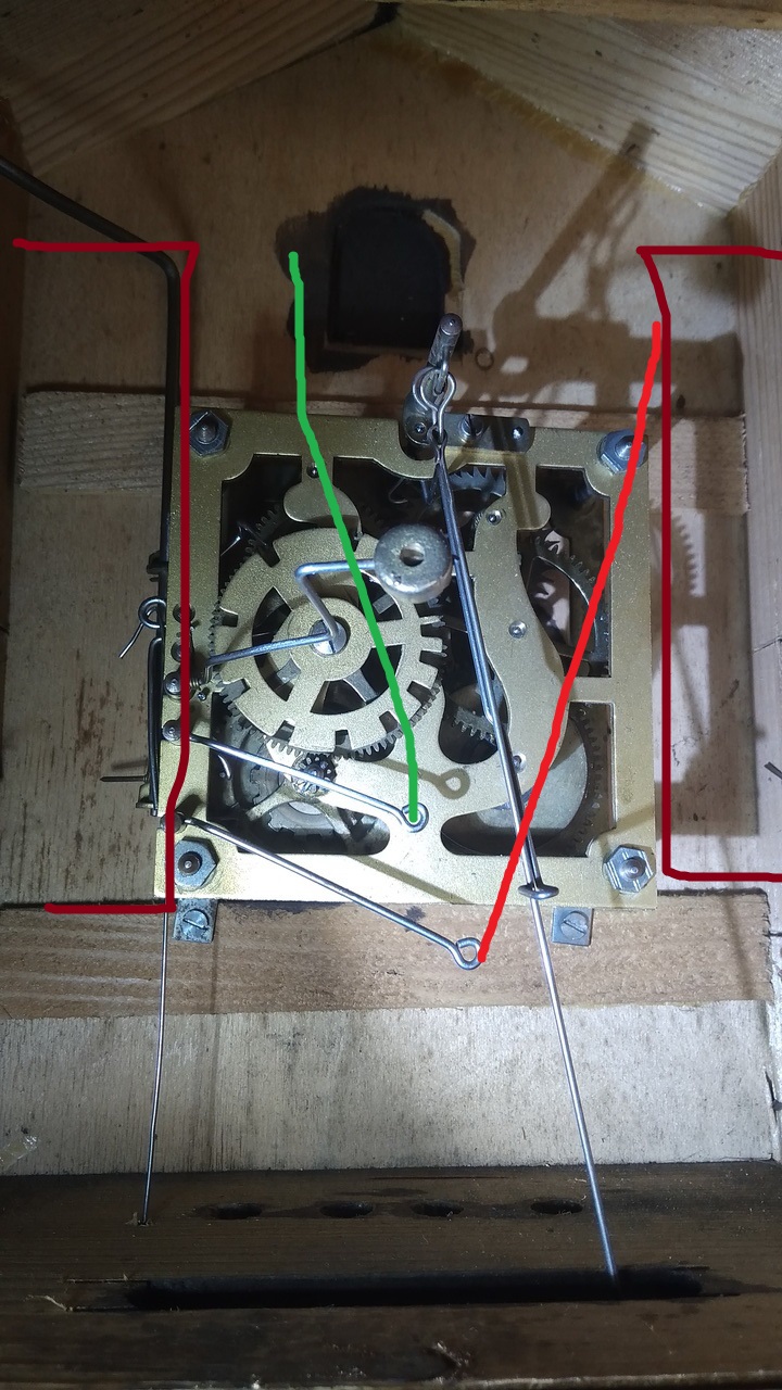

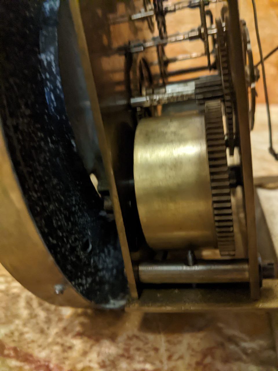

Весь механизм боя сделан так, что бы что то за что то цеплялось, иначе работать не будет.
Руками его можно повернуть только в определённый момент, когда минутный триб поднимает рычаг и высвобождает штивт повесткового колеса. Т.е на полный час или на полчаса. Так же можно самому поднять этот рычаг и провернуть(в нужную сторону)
На фото указал какой рычаг надо поднять, кукушка советская но сути не меняет, принцип у всех одинаковый. Добавил фото и с вашим мех-мом.

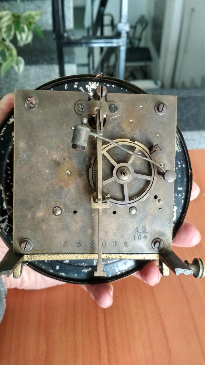

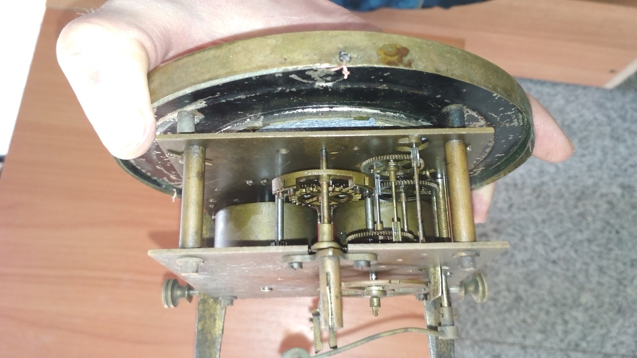

Здравствуйте уважаемые форумчане, помогите пожалуйста определить изготовителя механизма и дату. Спасибо!
Вложение 3507569 Вложение 3507570
Добрый день и добро пожаловать на форум!
Это Schlenker-Kienzle примерно первой пятилетки 1900-х годов, но более точно Вам Татьяна сможет сказать.

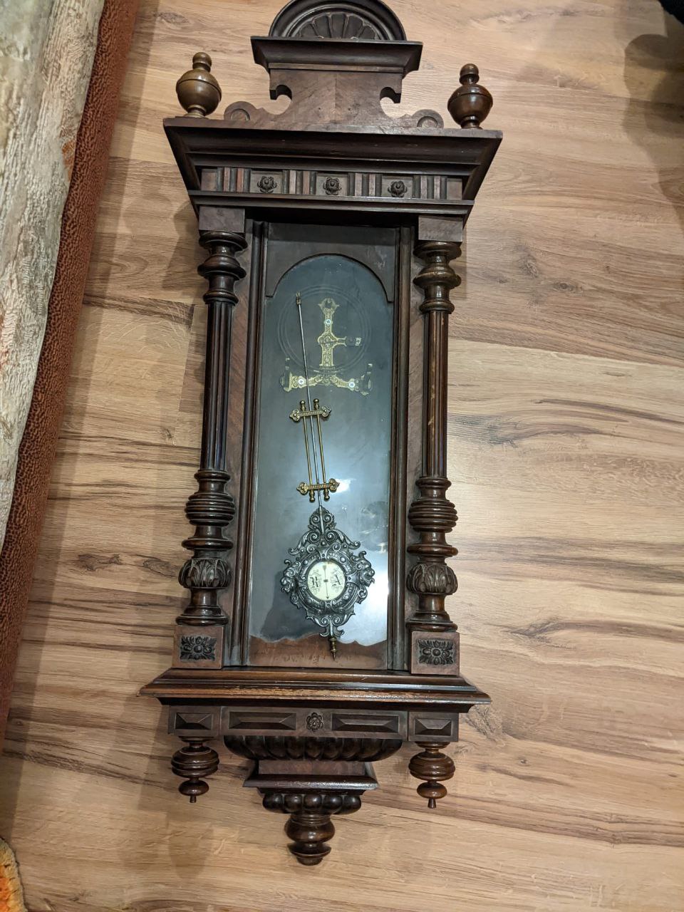

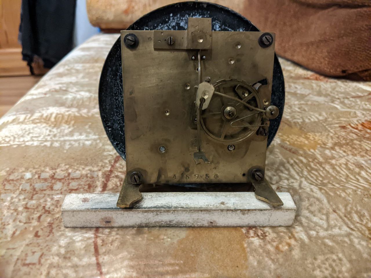

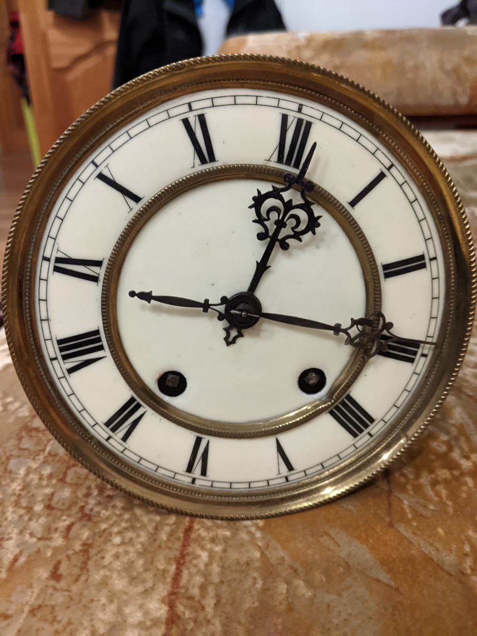

Добый день! Прошу помощи в определении часов из Германии. На платине толщиной 2 мм, надпись Fabrik marke ( как я понимаю торговая марка и цифры 4 5756 с другой стороны платины 16. Длинный (серебряный) маятник длинной 43 см, вес 343 гр. Висер на пендельфедоре пластиковым) который конечно сломался. Все что можно о этих часах и коробке? Заранее благодарна всем кто откликнится. С уважением Ольга.

Добрый день!
Это часы немецкой фирмы Carl Werner, выпущены они были в середине 1890-х годов, примерно. Если ошибся немного с датировкой, то Татьяна, уверен, поправит.

Олег, соглашусь!
Может быть 1906 год.

Не буду поправлять )
Сообщение от ainava Посмотреть сообщение
... Все что можно о этих часах и коробке? ]
Ольга о корпусе: мне кажется, что переставлены верхние и нижние шишки.
