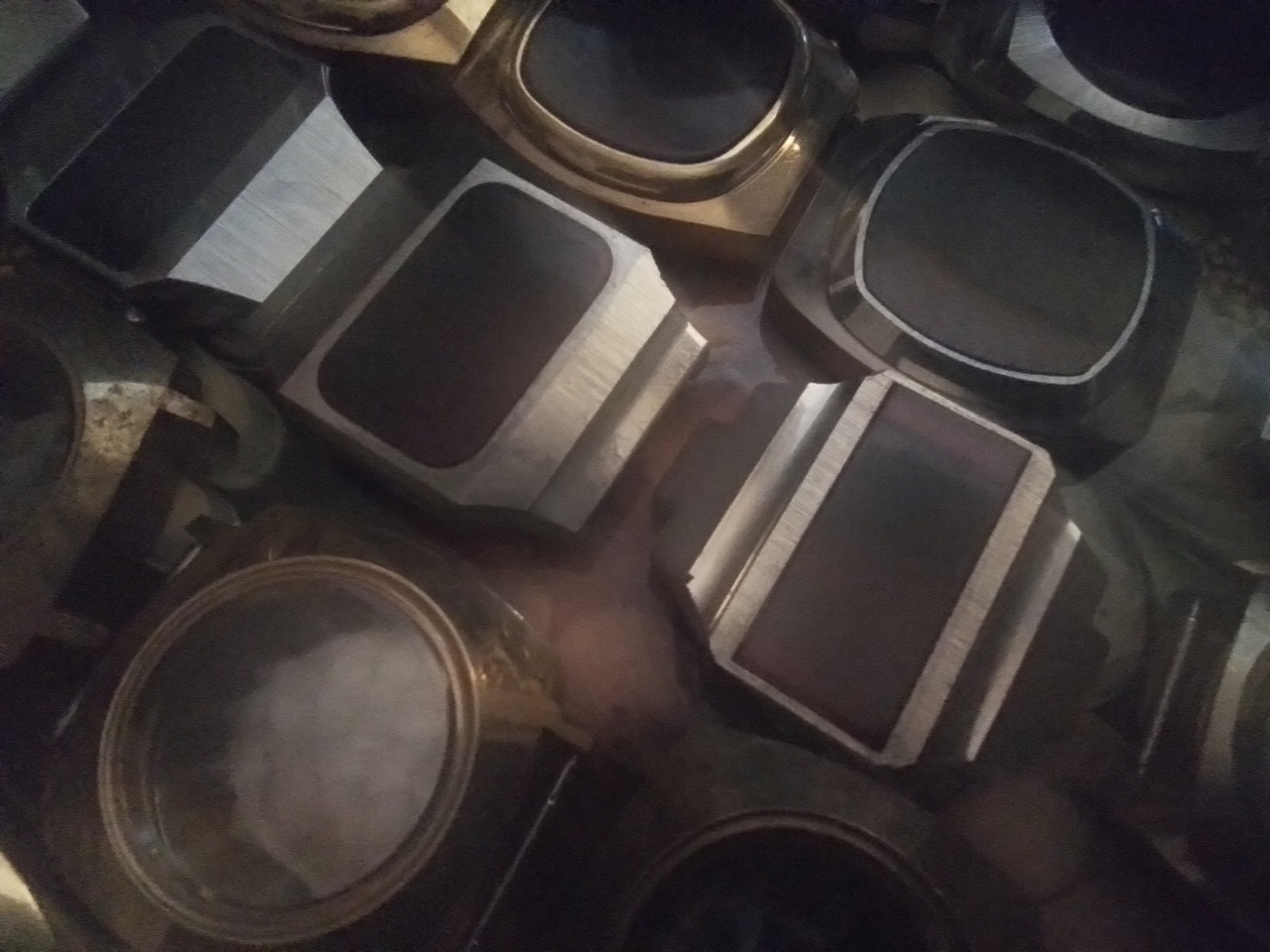

Сообщений: 1
Здравствуйте, есть несколько новых корпусов электроника 1, можно получить консультацию по редкости и по возможности сориентировать по ценам. Есть такие виды, которых нет в интернете и в данной ветке форума не попадались. Может быть полезной информацией. Корпуса со стеклами и без, абсолютно новые.

Сообщение от Alex7A7 Посмотреть сообщение
Вложение 3541123
Здравствуйте.
Покажите, не томите
