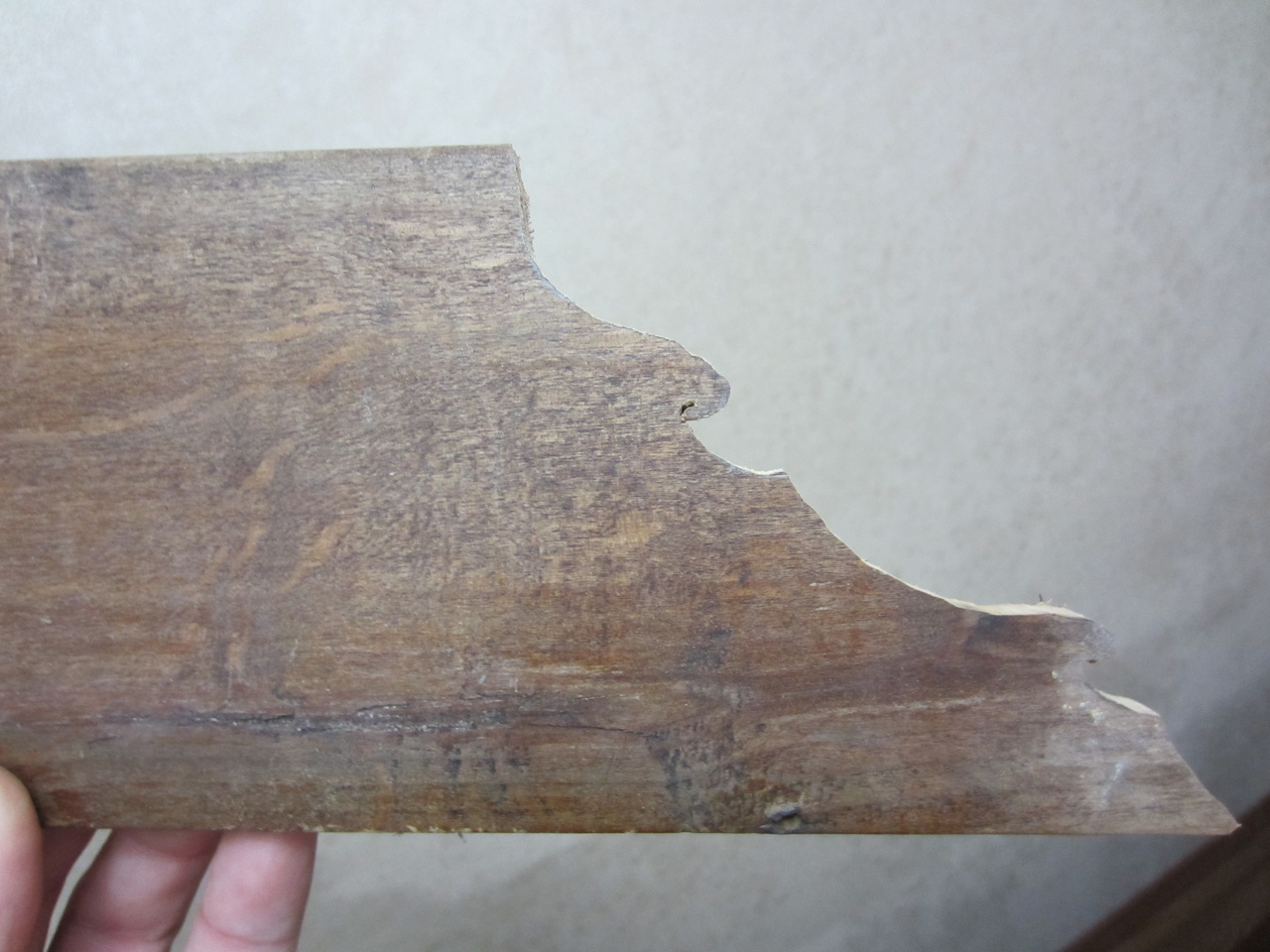

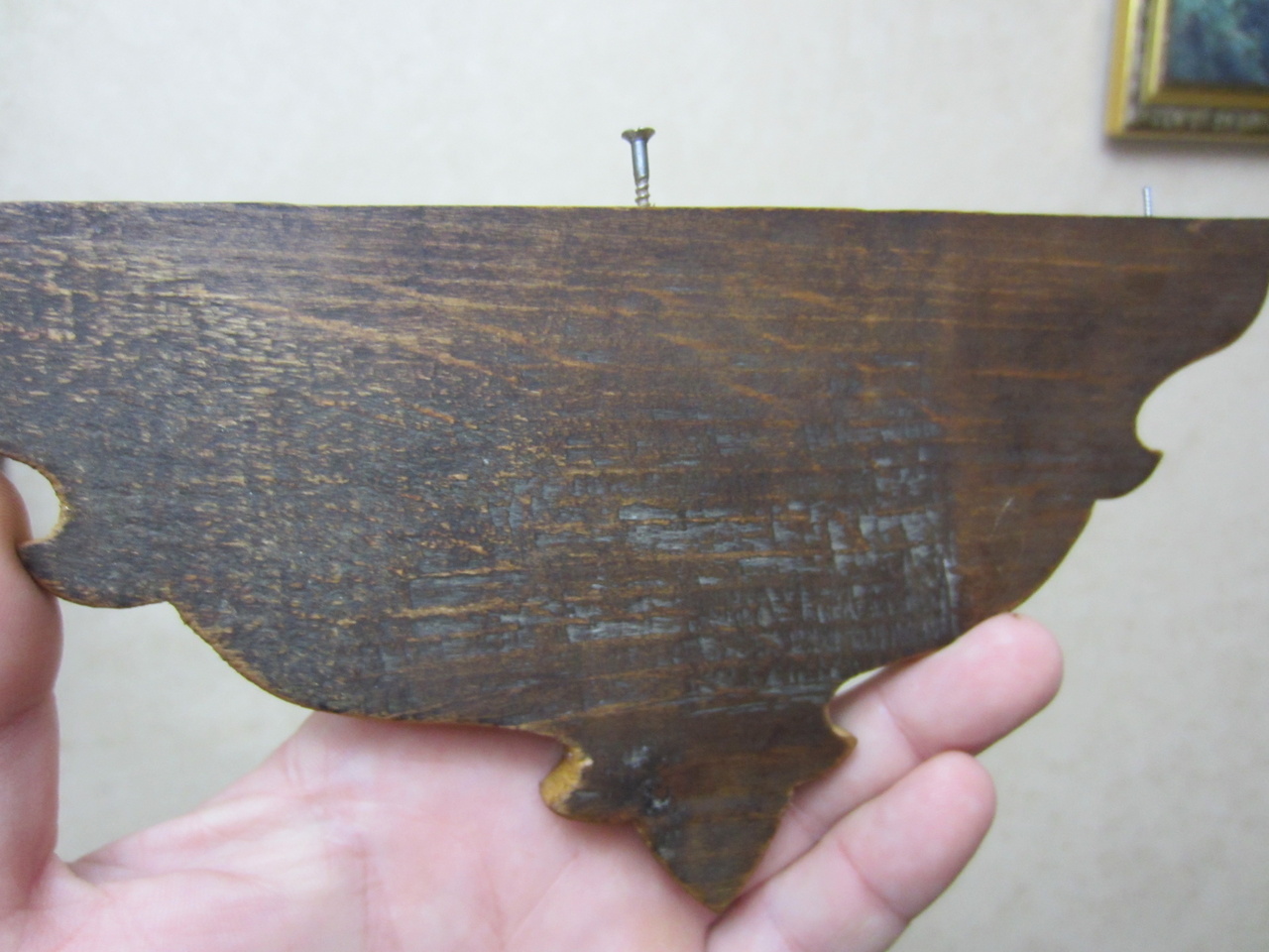

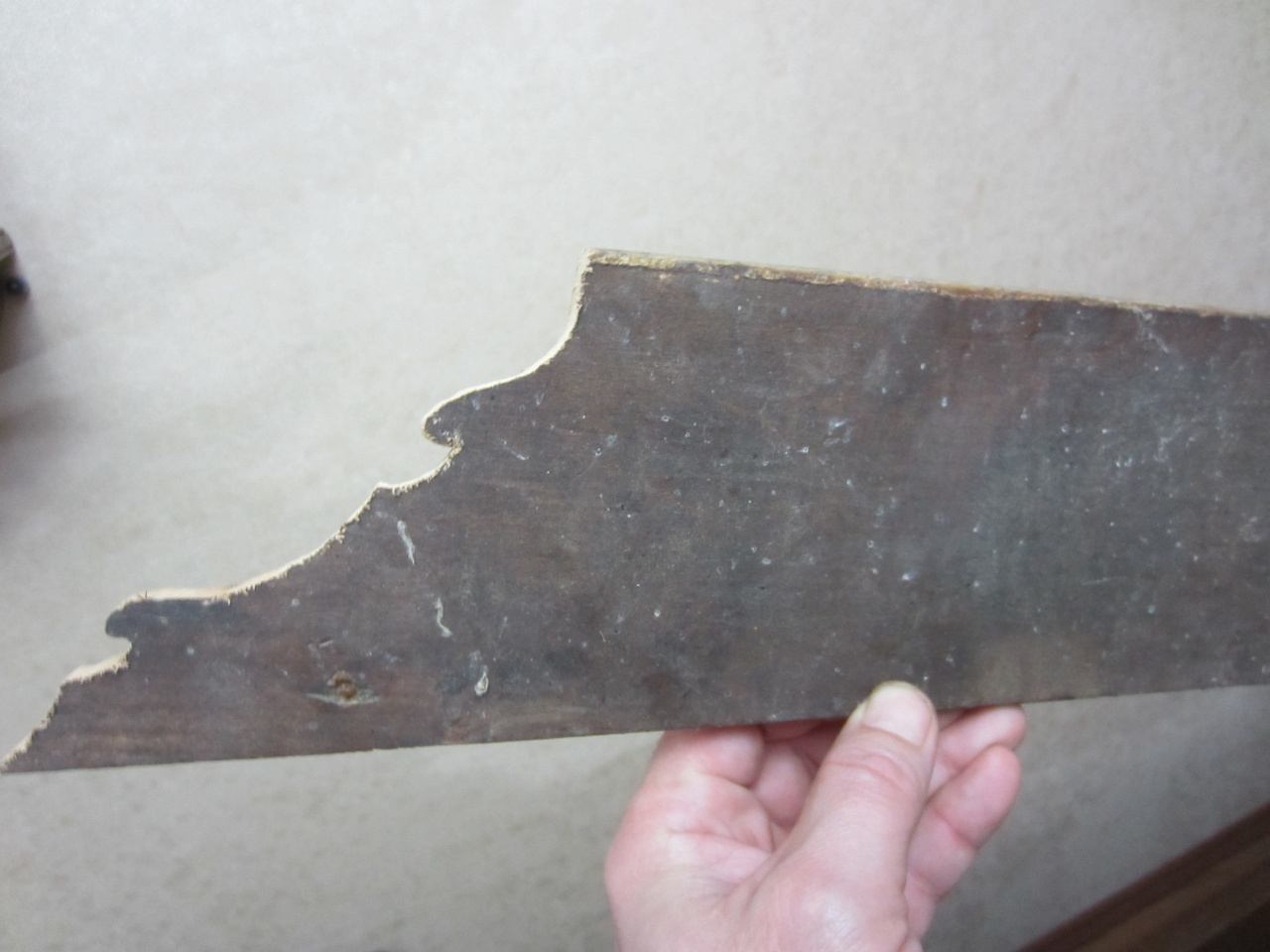

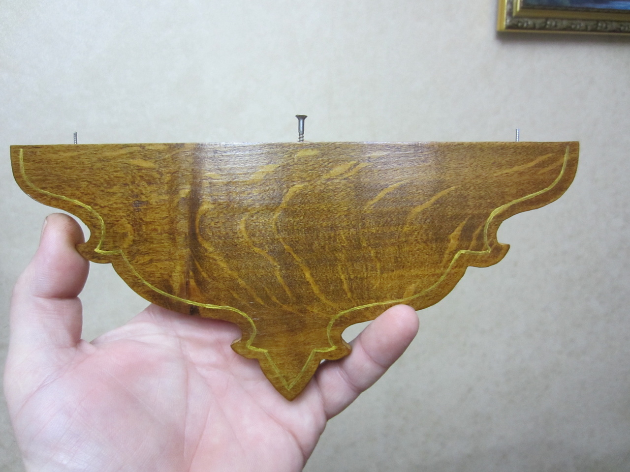

Стараюсь из старой древесины. Вот, на фото вчера бороду для ходиков доделал из старой доски и фото самой доски. Вообще мимо старых досок не прохожу, всегда беру не взирая на стыд, ну мало ли кому чего надо. Но это разные вещи, внешнее покрытие и древесина шишек.
