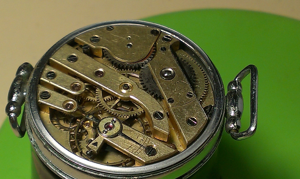

Добрый вечер. Расскажите об этом механизме? год выпуска, количество камней, кем изготовлен? Встречаются такие мехи у Буре. спасибо.
Порыскал. вроде бы LeCoultre & Co? пишут, самый дорогой, который использовал Буре. годы, 1880-1887 гг? надо цифер снимать... Заводные колеса формы "волчий зуб"? Неплохой механизм?

Игорь,чего рассказывать то?
Механизм хороший, остальное ты сам всё определил.

По поводу механизма,ознакомьтесь,будет полезно.
Даже Ассманн не брезговал Ле Культр ставить.

мех то породистый... вот, размер подвел... около 28-32мм был...

волчий зуб только косой как я считал или я ошибаюсь прямые зубцы тоже подходят под это образное название?! Мне для себя надо запомнить.

В качестве культпросвета - не LeCoultre, а Rannaz. Вполне приличный, Буре у Rannaz много заготовок покупал, от просто хороших механизмов, до серьезных хронометров.
Вот аналогичный и клеймо на мосту барабана снизу
Пс: и размер хороший был. Всяко лучше, чем будильники по 42-45.

буквы, П-У, на мосту баланса, если память не изменяет, не только П. Буре ставил?
но и, Калашников тоже... и, еще кто то...??
напомните, Коллеги, кто в теме.
