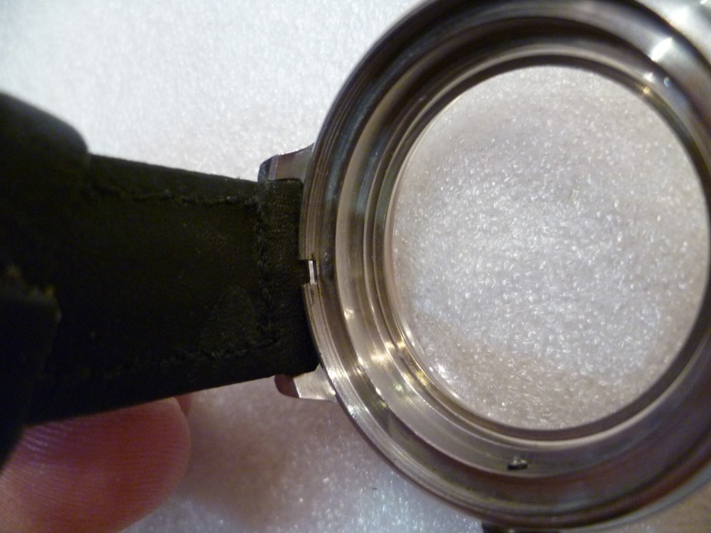

Кто как борется с царапаньем ремешка на 420 корпусе?
На восьмигранке всё хорошо, есть зазор.

Аналогичная проблема на 100м корпусе.
Бороться можно одним из двух способов: либо надфилем/напильником, либо браслетом.
  #16613
Старый 20.10.2022, 14:57
BaJIbDeMap BaJIbDeMap вне форума
Регистрация: 03.09.2022
Адрес: Россия, Краснодар
Сообщений: 326
Сказал(а) спасибо: 193
Поблагодарили 454 раз(а) в 165 сообщениях
cisco2950, а что точить надфилем/напильником? Всю площадь между ушками для увеличения зазора или фаску выреза, чтобы убрать острые края? Есть фотографии решения данной проблемы?

Сообщение от BaJIbDeMap Посмотреть сообщение
Точить ребро между ушками со стороны крышки. Достаточно снять небольшую фаску. Фотографий нет.

Сообщение от cisco2950 Посмотреть сообщение
Берём дремель, надеваем резинку (насадка такая) и снимаем нужные микроны на остром ребре в нужном месте.
