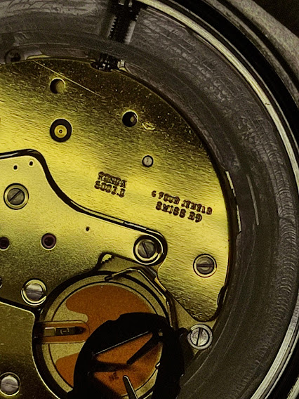

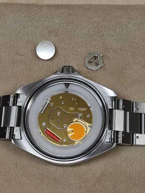

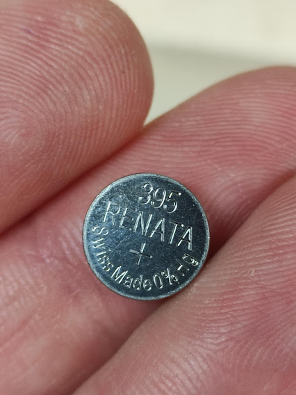

Если кому то интересно, то в
TAG HEUER FORMULA 1 WAZ1010.BA0842
стоит механизм ronda 6003.d и батарейка RENATA 395
вскрывал сам, опыта не имею Так как я не первый владелец, предполагаю, что батарейка может быть не первая.
брать такую же?

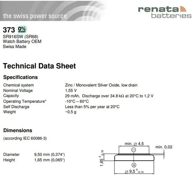

в техническом описании 373 стоит, все верно выше тут писали.
395 толще чем 373, так как емкость у нее выше.
