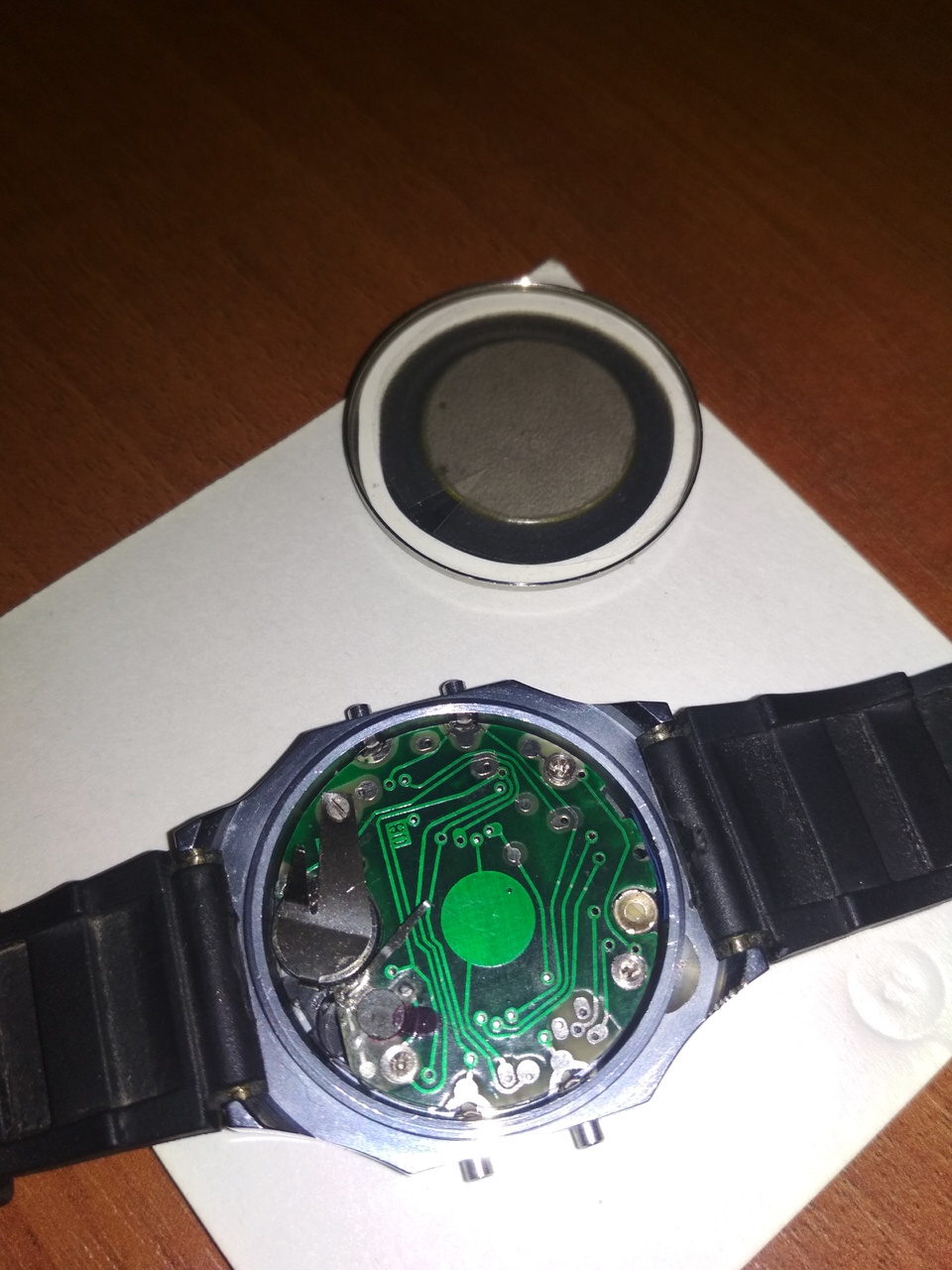

здравствуйте,форумчане! что делать первым делом если часы воспроизводят мелодию очень тихо (слышно если поднести ухо непосредственно к часам? когда их преобрел, то в них отсутствовала та самая "музыкальная лапка", которую мне один заводчанин припаял (лапку взял на подобие). сам пьезоэлемент целый, без трещин и сколов. Как теперь добиться громкого звучания?

Проверить тестором (в режиме омметра) эту лапку на корпус, должно быть 120..160 Ом. Если обрыв - менять катушку рядом с лапкой.

Уважаемый siealex! объясните мне дополнительно между какими площадками измеряется сопротивление? между лапкой и 1 или 2 ?? спасибо

Между лапкой и втулкой 2 (или между лапкой и крепежом батарейки). Если сама схема исправна, измерять можно и при вставленной батарейке, там в покое (когда не воспроизводится мелодия) не должно быть никакого напряжения. Кстати, напряжение там тоже можно проверить, если не ноль - менять транзистор.

Решили проверить с заводчанами сам пьезоэлмент, оказалось что внешне он рабочий, но при подключении к осцилографу с нагрузкой выдавал такой же тихий писк как и при прогигрывании мелодии в часах. Уменьшали нагрузку писк с пьезика такой же громкости, зотя должен быть выше. Пока грешу на пьезик, поэтому жду новый. Но также возникло два вопроса:
