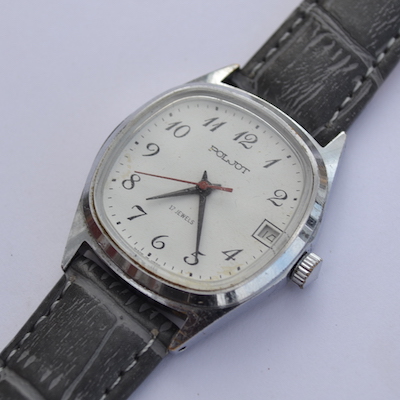

Благодарен за предложение. Если будет еще актуально через месяца полтора-два, вероятно попрошусь к вам на прием и отошлю)) Сейчас в полях с garmin, нужна навигация на руке.
Конечно, не уверен, что после такой манипуляции смогу их продать, да и пунктик у меня таки обнаружился, что хотелось бы красную стрелку, а не коричневую. Видимо, потому что первый мой Полет (ошибся, он на 2614.2н механизме был, а не 2624) с красной стрелкой был. В интернетах есть понравившиеся, но у них почему-то параметров (длина, высота оси..) не пишут. Понравились две красных и одна серебристая (наверно, она даже больше по стилю подойдет).

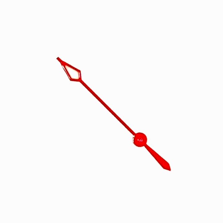

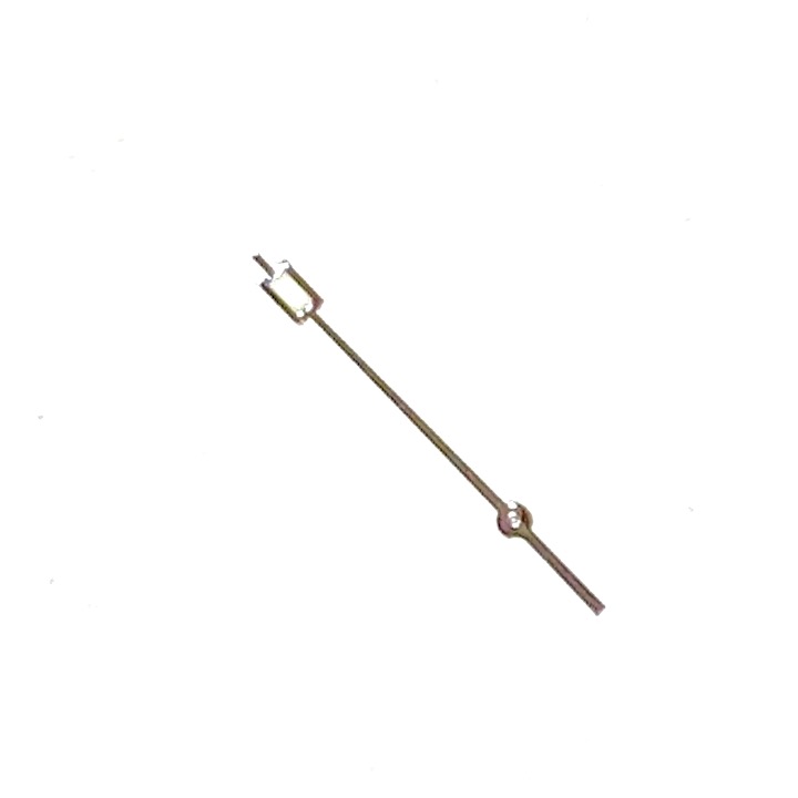

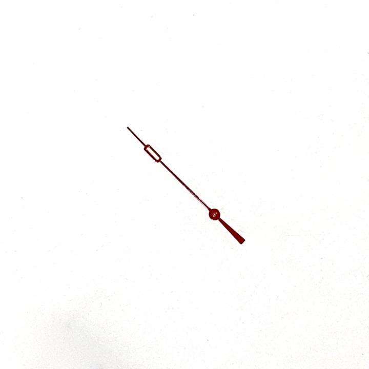

Стрелку выбирайте какая понравится. Выбор ЦСС на 24й калибр Востока огромен.
https://www.vostok-watches24.com/ru/...kunden-zeiger/
Как созреете, покупайте понравившуюся стрелку, и пишите в личку

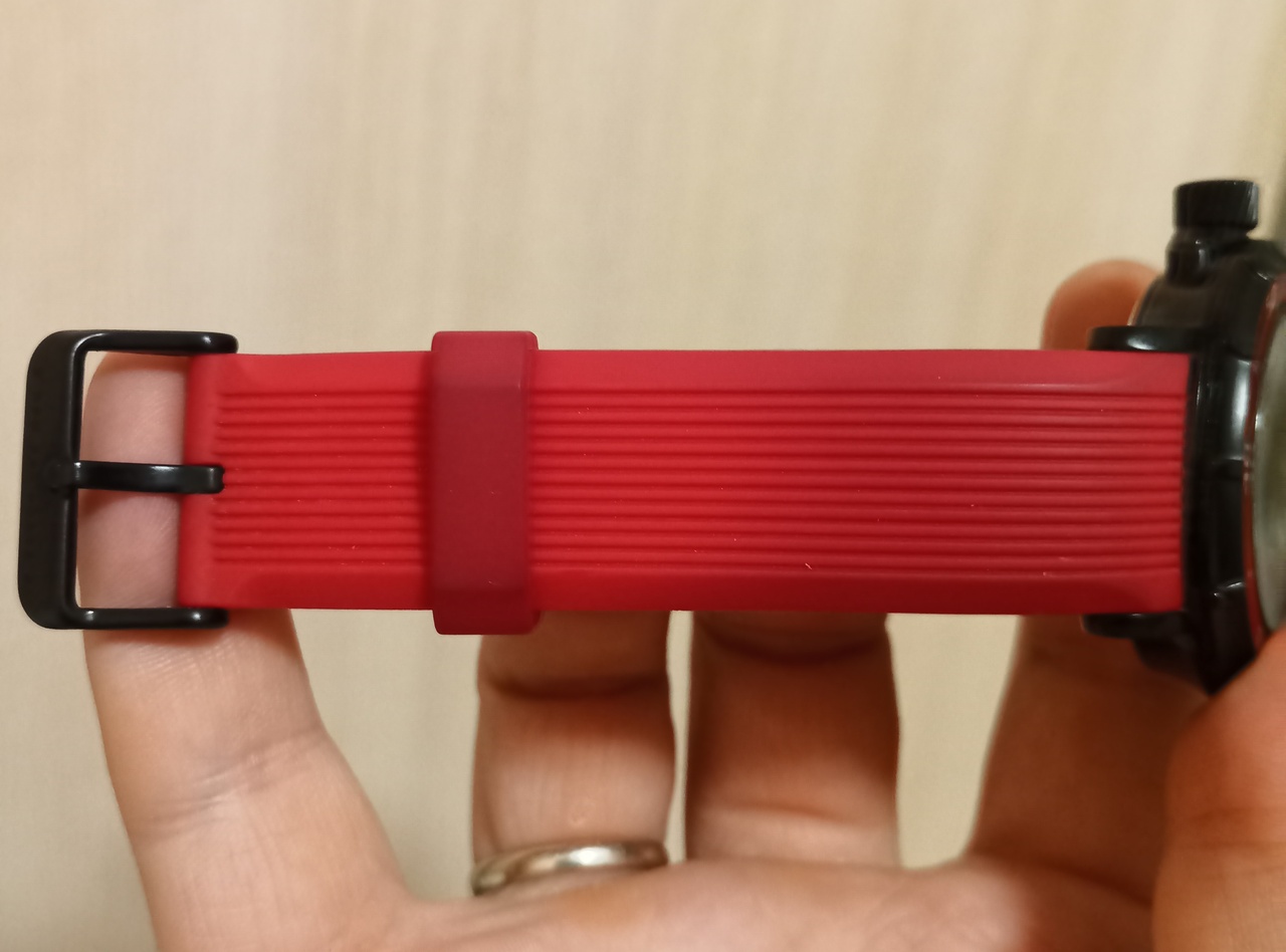

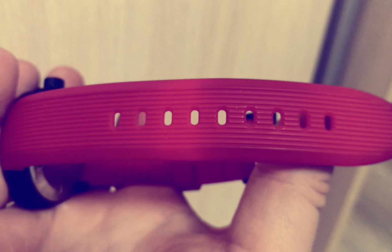

5) как раз 3 недели назад к часам я получил в подарок "тактический" черный ремешок (ага, с лучащим стеклом и блестящей фольгой на безеле это поможет стать богом маскировки))). Под приятную беседу заменил штатный красный на черный, но сколько мне усилий стоило не заорать матом.... EDC с мелким шлицем вполне позволил легко снять ремешок, но с установкой я провозился _чудовищно_ долго. Да, руки из плечей, но за десятки поменяных ремешков этот конструктив реально напряг в процессе возвращения осей на место. Но самое забавное ждало меня через неделю, когда решил вернуть красный ремень на место: оси оказались реально погнуты. За неделю активных поездок. Выправил, насколько смог, вставил обратно, но при работе в последнюю неделю подсознательно был готов, что ремешок отвалится. В чудо-мастерских в городе оси на 22 мм не нашлось, с алиэкспресс заказал, но не уверен, что успею получить. Все-таки для массивных часов стоило бы предусмотреть крепление понадежней, например, в виде болта сквозь отверстия в проушинах, как в garmin.
Итого: часы исподволь "перешли на руку", видимо, из желания отрешиться на время от функционала походных и дерготни по поводу не вовремя тающей батарейки. Массивность и дубовый ремешок уже не так сильно напрягают, но от уменьшенного варианта не отказался бы. Точность хода в целом устроила, наибольшую тоску вызвало только отсутствие вибробудильника фитнессов. В каком-то смысле понимаю разработчиков, выкинувших ЦСС, и в неэкстремальных условиях работа с турбинкой по засеканию интервалов даже приятна. Из текста, наверно, понятно, что дизайн 236709 лично для меня имеет много отсылок (спасибо дарившей), поэтому, несмотря на китайское происхождение корпуса, часы дают мне свою долю позитива.
