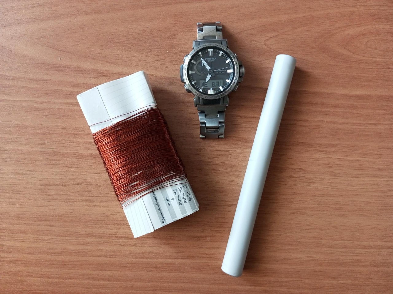

Сообщение от Lstandart Посмотреть сообщение
Синхронизация в ручном режиме с выставленным TOKYO за 5 минут с уровнем сигнала L3.
А, кстати, попробуйте в автоматическом режиме - интересно, за какое время пройдет синхронизация?
Сообщение от busbus Посмотреть сообщение
Коллеги, а в Тбилиси радиосигнал есть? Не могу поймать...
Попробуйте с приблудой какой-нибудь. Хотя бы с рулеткой, индикация сигнала будет-нет?
Сообщение от Kelevratony Посмотреть сообщение
Расстояние до вышки почти три тысячи км, маловероятно.
От меня до японской вышки (которая 60 kHz) 4350 км. по прямой. С простейшим контуром синхронизируется на ура каждую ночь (Завьял, если не ошибаюсь, ловит и без контура). Хотя пару лет до этого тоже считал, что это невозможно.
------- ДОБАВЛЕНО ЧЕРЕЗ 14 МИН --------
Сообщение от Traveller0968 Посмотреть сообщение
Если кому лень морочится, но такая штука нужна, то обращайтесь!
Но стоит предупредить что тем кто "живет за Уралом" это вряд ли поможет, на расстоянии от передатчика 2200-2300 км. она работает, проверенно.
Форумчанину Traveller0968 отдельная благодарность за его изделие. Сделал "на заказ" антенну на 60 kHz - всё работает на ура.
Так, что тем кто "живет за Уралом", и даже на расстоянии 4350 км. от передатчика (японского), такой девайс очень даже помогает. Проверенно
Ну и фото из серии "было-стало" - моя старая антенна и новая:
