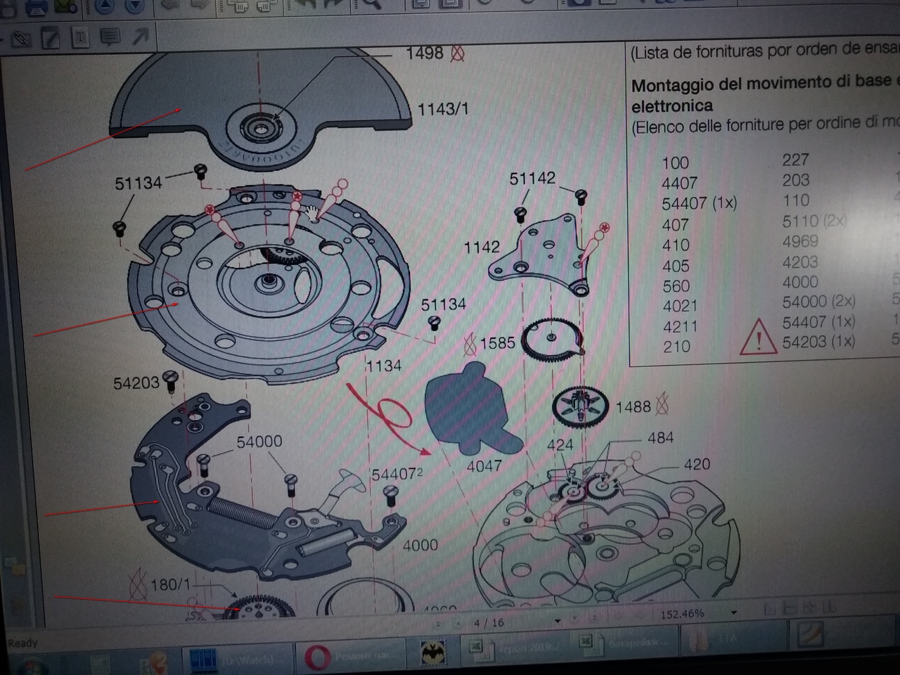

Сообщение от xpm011 Посмотреть сообщение
Ещё бы найти кто это сможет сделать в Уфе)
Мне вроде за работу по замене аккумулятора запросили 8000 + цена аккумулятора (не уточнял модель часов), что-то жирновато)
Поэтому может реально поискать что сможет из них кварцы сделать
А есть подробная инструкция? Если в механизмах часах не шарю, сам смогу сделать?
Я думаю любой часовой мастер может снять сектор, мост подзавода, микросхему и микробарабан, удалить аккомулятор поставить батарейку и собрать в обратном порядке без микробарабана дет. 180/1 и сектора. Всё указано стрелками.
Этот пользователь сказал Спасибо! uhrmaster за это сообщение:

Сообщение от uhrmaster Посмотреть сообщение
Спасибо добрый человек) Можете скинуть ссылку на данную инструкцию по этим часам? Чтоб если что мастеру передать)
Это фото и покажите мастеру, там видно какие винтики открутить при снятии детали. Какую инструкцию Вы имеете ввиду?
Я имел ввиду сам файлик откуда фото сделано, чтоб в полном масштабе было)
Полностью файлик я отправить вам не могу, швейцарцы не разрешали делиться технической информацией. Заменить аккомулятор на батарейку это не проблема, проблема найти мастера который сделает грамотно техобслуживание механизма ваших часов. Наверняка вы не делали т.о. вашим часам лет 15.
