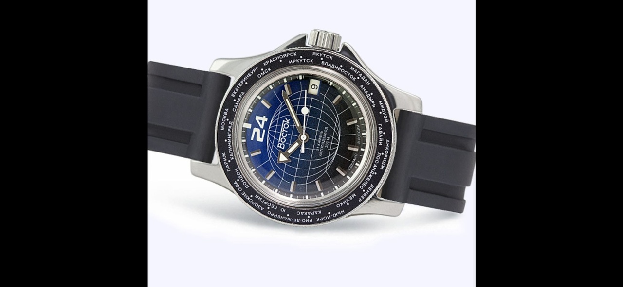

Как-то не зашла новость... А ведь это продолжение совсем ещё недавно большого события
Ничего не пишут из чего сделана вставка в безель. По фото непонять. Логикика подсказывает что акрил. Названия городов просто сверху напечатаны?
Акрил. Печать с изнанки, т.е. не сотрётся.

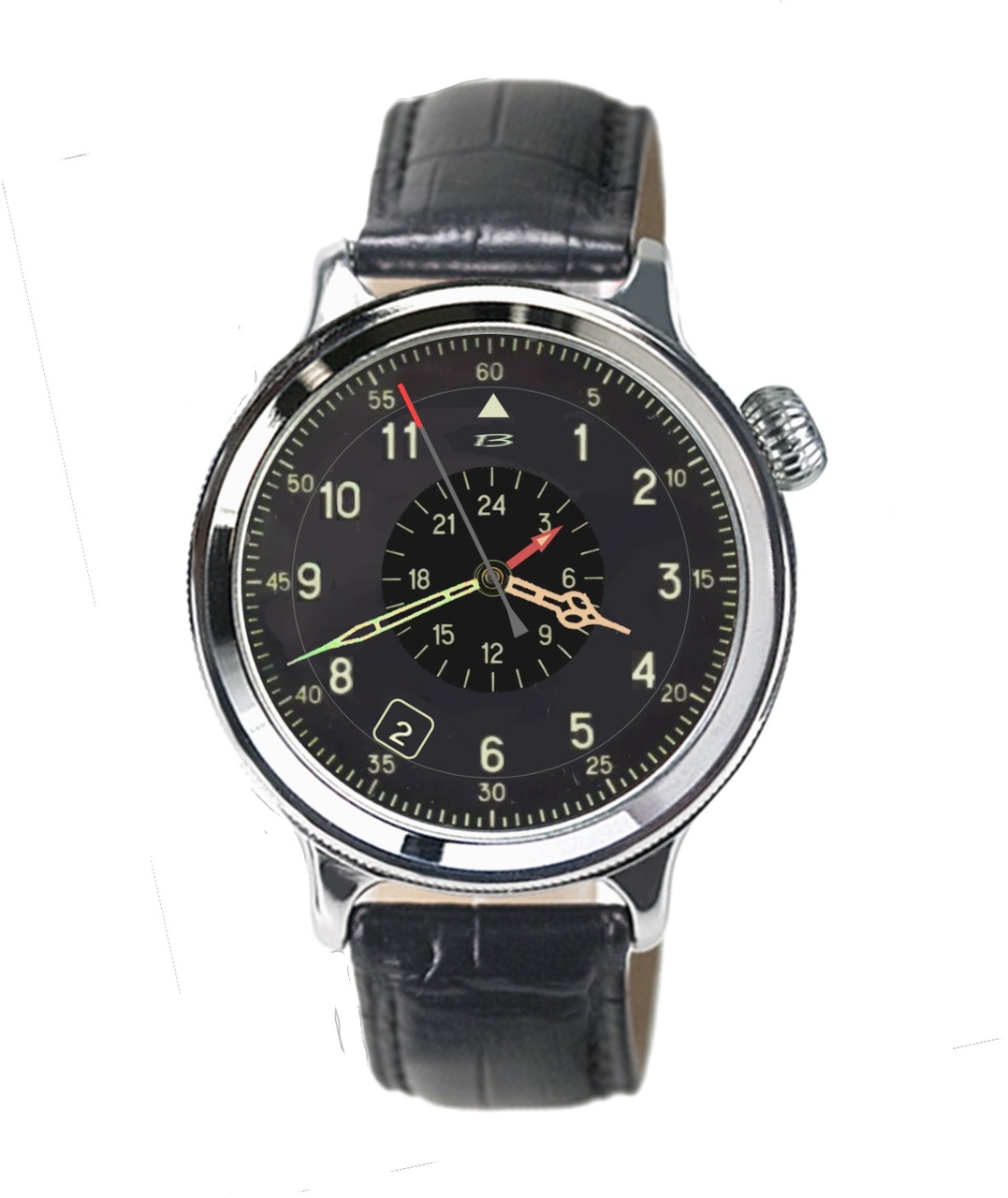

Сообщение от Novartep Посмотреть сообщение
Всё получится.

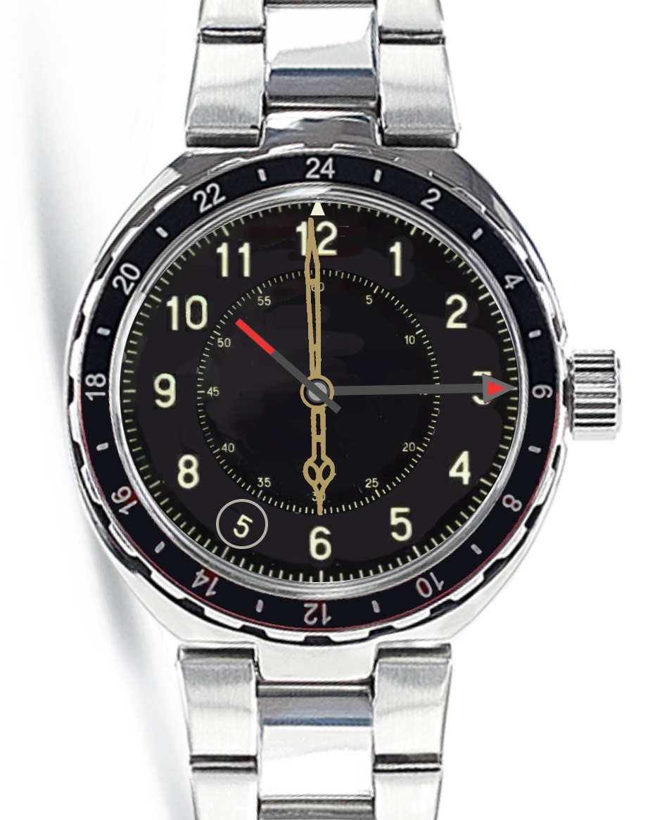

Ух ты... как это я упустил?
А пока в 55 корпусе, с центральной секундой... Ну так, фантазии на скорую руку.
Надписи ещё не придумал, куда и как влепить.
p.s.
Кстати, почему Восток не делает дату на 7 часов?

Сообщение от RuslanRuslan Посмотреть сообщение
Им лень. У ЧЧЗ два диска даты: под апертуру на 3 часа (и плюс-минус выше-ниже в пределах шага цифр) и под апертуру на 6 часов (и тоже плюс-минус). Т.е. цифры вдоль радиуса и поперёк радиуса — две классических позиции. Всё остальное требует пересчёта и изготовления новых штампов — деньги, деньги, деньги. А второй раз такой эксклюзив использовать вряд ли получится.
З.Ы. Макет интересный. Но стрелочка второго времени у Востока отдельно от основной часовой не настраивается — поэтому нужен безель, внутренний или внешний. Лучше внутренний. Т.е. макет-то интересный, но в 55-ом корпусе неработоспособный. Под такой проект нужен корпус с нуля.
Вот корпус компрессора если перевернуть головками влево и рант перепечатать на 24-часовой, то как раз оно получится. И по функционалу, и по дизайну.

RuslanRuslan
Так, с секундной признаю, был не прав. Я вообще думал, что это некий винт подстройки. С другой стороны, секундное значение там фактически фиг разберёшь, мда.
Не надо переворачивать треугольники, ведь вершина треугольника и кончик стрелки при схождении укащывают максимально точно время, а так кончик стрелки елозит по "попке" треугольника"и фиг поймёшь, точно ли уже 12 часов/00 минут или нет...
В эскизах смущают два момента - головы слева(но это из-за расположения механизма, тут понятно) и секундный индикатор на радиусе диска даты, его конструктивно не получится так расположить. И опять же, это уже ближе к хомажу будет.
У меня двое часов со второй стрелкой 24 часа... Я сперва баловался установкой второго времени, оно всё время сбивалось, а потом я использовал её как день-ночь.
Но, как вариант, имеет право и должно быть!
За сим: Рождённый плавать - Авиатор!
(секундные циферки маленькие, да. Надо будет увеличить, сохранив радиус).

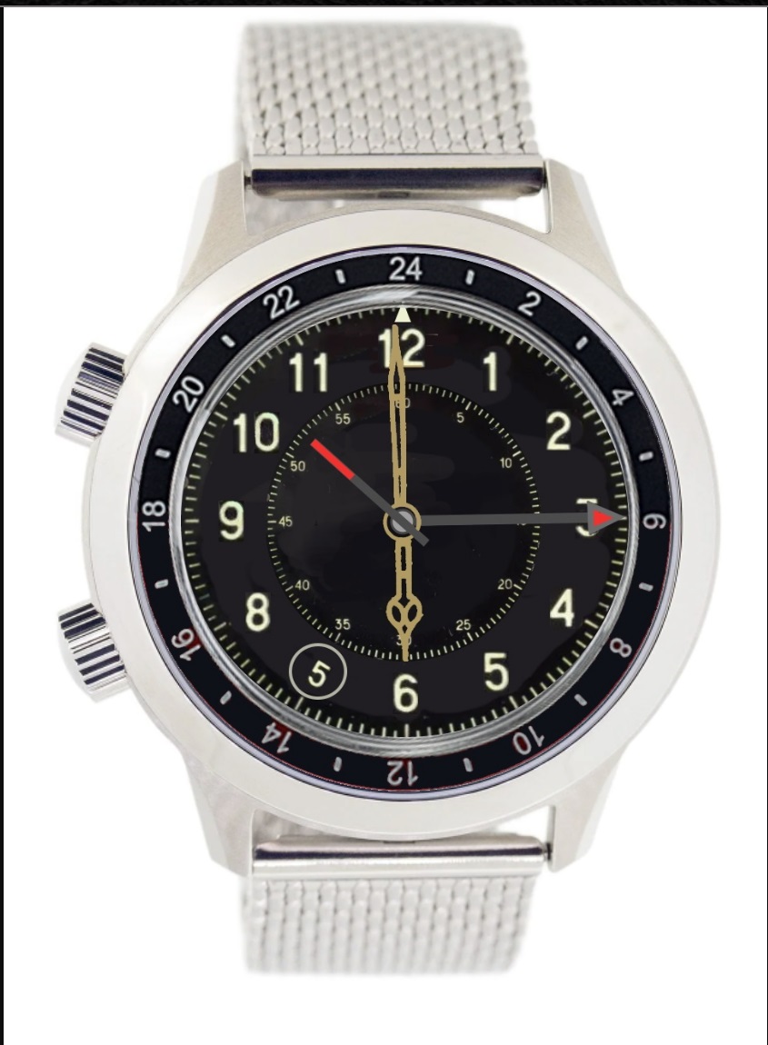

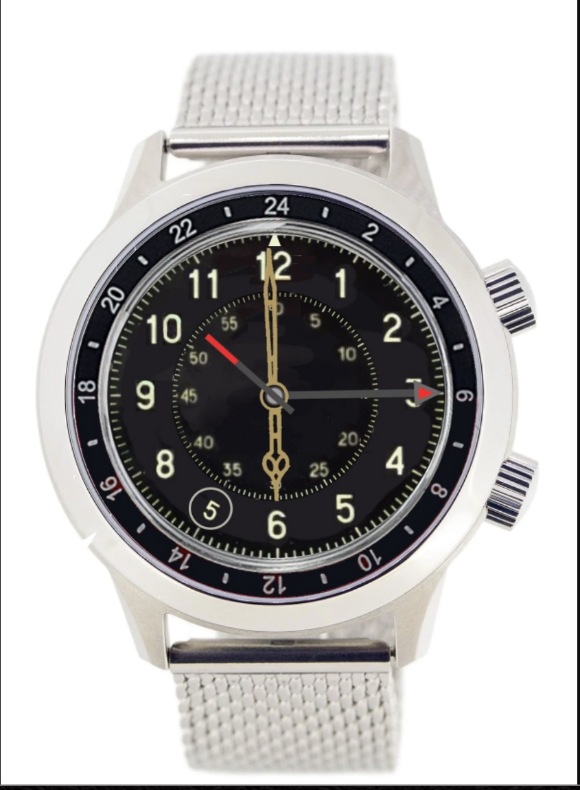

Ну ладна
------- ДОБАВЛЕНО ЧЕРЕЗ 15 МИН --------
Перевернуть!

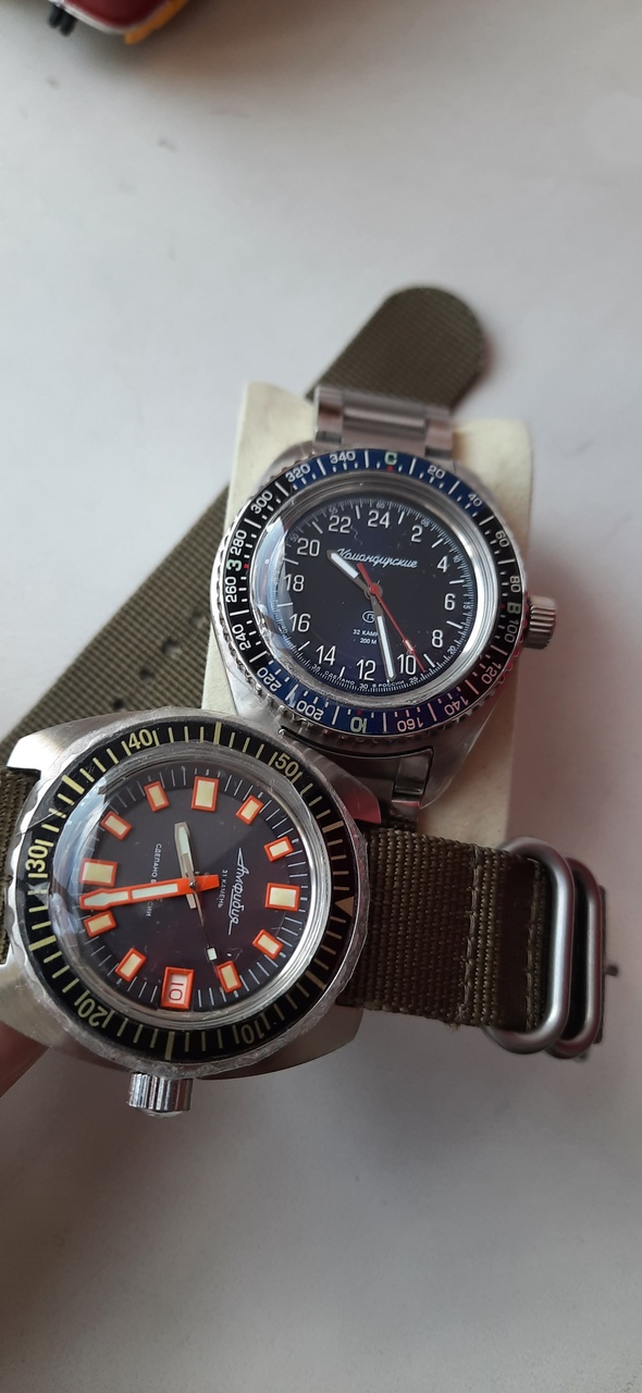

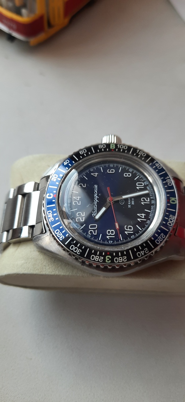

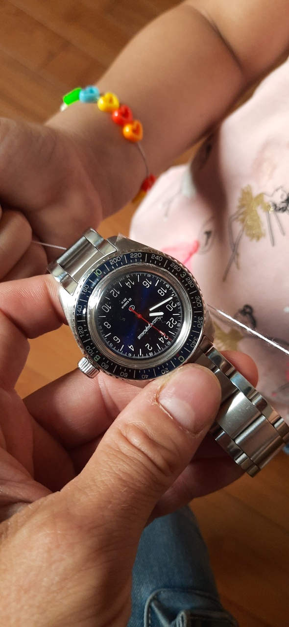

Сейчас это уже не новинка, однако Командирские в 03 корпусе это продукция ччз. Поэтому разместил здесь. Несколько лет всё примерялся их купить и наконец созрел . Нашёл последние два экземпляра(синие) в командирских ком.
Ношу... на безель и стекло и корпус наклеил гидрогелевую плёнку для экранов смартфона. Удобная штука- можно небоясь поцарапать носить часы как хочешь.
А ещё эти Командирские использую как ножницы. Обрезать нитку кромкой корпуса в два счёта!
