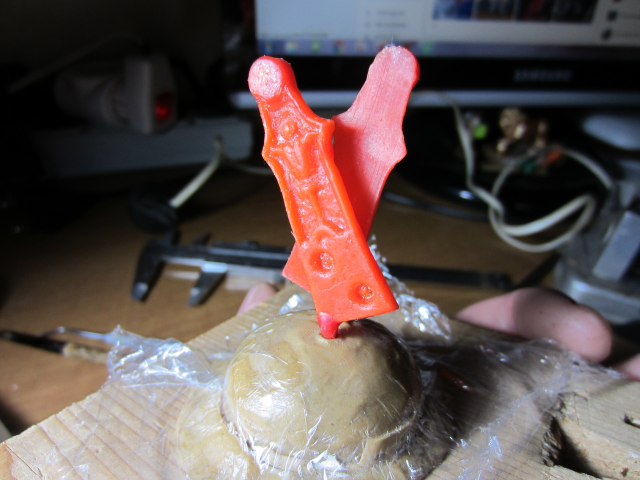

Установил литники и залил формомассой.

Литьё получилось конечно не ахти, но лучше чем нечего. Бормашинкой подработать будет хорошо.

Вполне прилично получилось. Можно использовать. Материал латунь? Чем плавили?

Сообщение от I gor Посмотреть сообщение
Если учесть, что форма для воска была из замазки то да, нормально. Да и оригинал то не лучше. Латунь, горелка.

Сообщение от arhistratig Посмотреть сообщение
Просто дуете горелкой на латунь до расплвления, а потом заливать в форму?
А как происходит достигается детализация внутри формы?

Саш, почитай или посмотри про литье по выплавляемой модели, станет понятнее))

Сообщение от Alex2051 Посмотреть сообщение
Купите набор для плавки латуни в микроволновке, да плавьте. Микромеханика продает. В ютубе есть ролик и на их сайте.

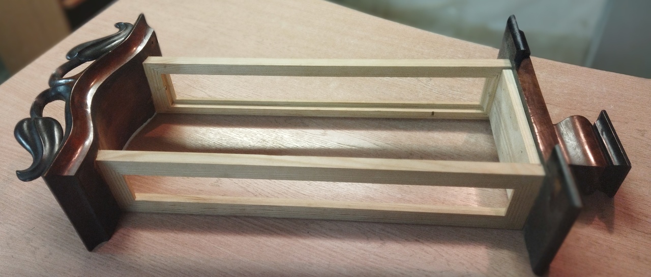

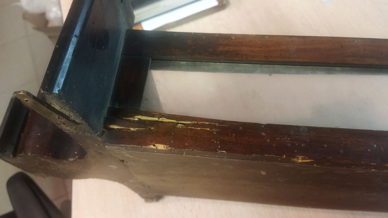

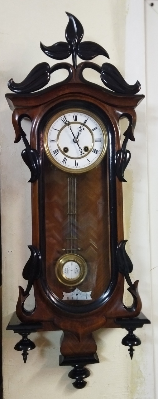

Закончили с помощником восстановление очередных часов, на сей раз Г. Беккер.
Боковые стенки были практически труха, поэтому сделали новые.
Остальное видно по фото.

Саша, красота!

Шик!
