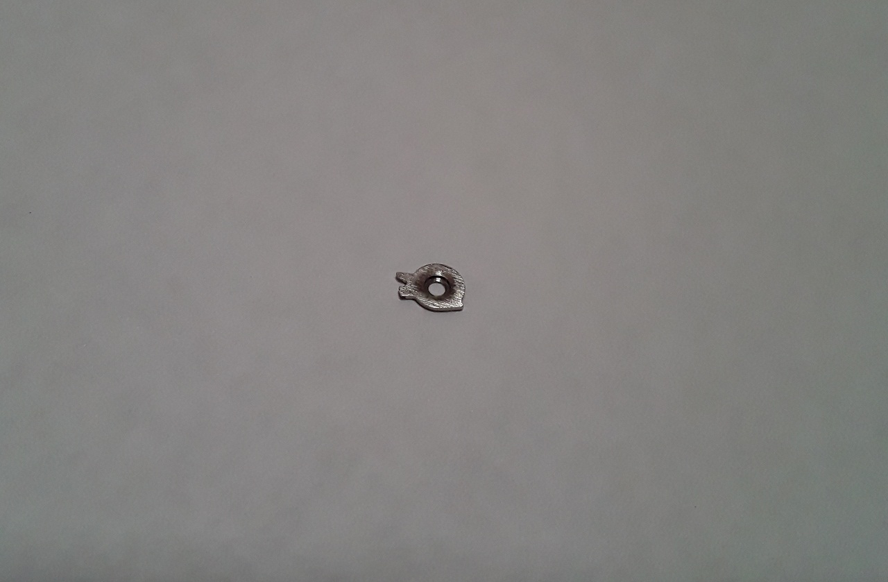

Добрый день!
Небольшое наблюдение.
Механизм 46941.
Первое фото. Язычёк календаря. Пластик.
Второе фото он же из другого механизма, но металлический.
ID:	3433601   Нажмите на изображение для увеличения
С уважением, Алексей.
