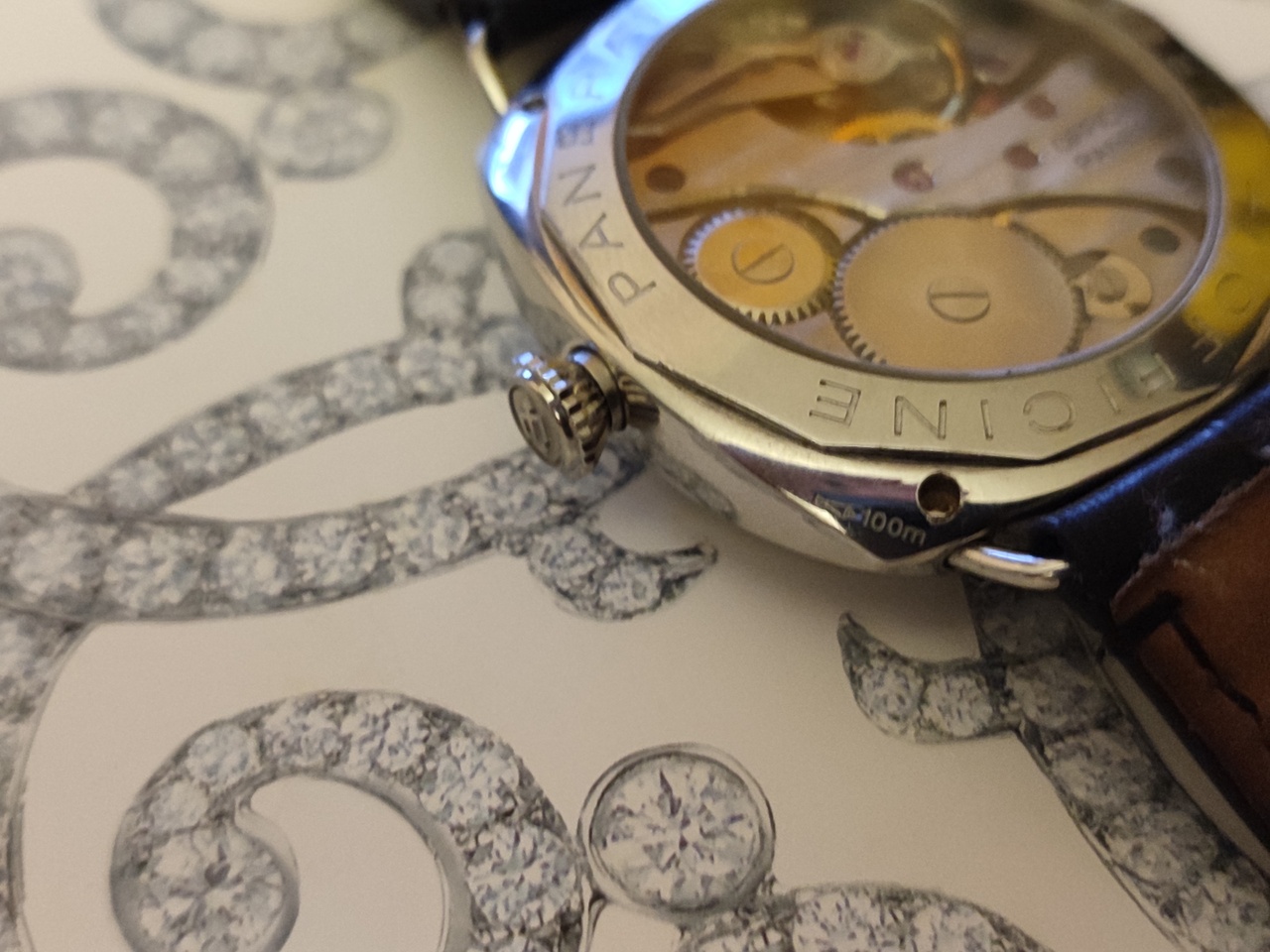

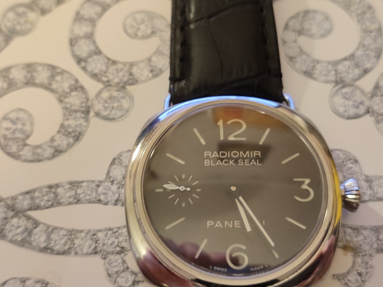

Здравствуйте, давно меня не было на форум. Но вот решил немного отвлечься от войны. Попало ко мне вот это, и вроде бы ничего необычного, куплено это было в 2005 году. Тогда Китай делал настолько нормально?! Хороший стальной корпус, хорошее качество цифера люм люмит. Расскажите кто что думает.

Китай. Где тут качество? Жуть жуткая....

Да, понятное дело, что Китай! Я к тому что в 2005 Китай не заморачивайся, и делал в силуминовом корпусе, в то время делали даже не подделки а поделки, фантазии на тему.

А это важно? Не думаю что ЭТО 2005 года пр-ва..... Ну даже если так?

Я думаю,что китай и тогда( пусть они 2005го) и сейчас,делает так как заплатят за партию,вы знаете что есть поделки за которые хотят $50 и есть за которые люди платят $800 ,так считайте что ваш экземпляр "за800 из 2005го" Не просто фуфло,но Фуфло с большой буквы!)))

Интересно как автор видит китай 2005-го?
Китайцы с палками на деревьях сидят?
Тот же Сигул - крупнейший китайский призводитель механизмов производит их лет 70! Что за стереотипный бред, про то что 15 лет назад китай часы не делал 'нормальные'. Даже если и подделки.
Столь же неясны восторги по данному экземпляру....

А вот странные часы! В механизме обломан винт на лебединой шее, но сама лебединая шея вытягивает регулятор в сторону плюса. В сегулах эта пружина не работает и регулировочный винт даже не доходит до регулятора, а сам градусник не выходит из минуса. Кроме того, на фото проглядывается маркировка ЭТА, а это встречается только на хороших подделках. Надо лезть на RWI и там смотреть отличия от оригинала. Я бы провёл расследование.
------- ДОБАВЛЕНО ЧЕРЕЗ 18 МИН --------
А исчо, сannon pinion (ось стрелок) находится вровень со стрелками, судя по фото. А это делается на заказ, т.к. в стандартных мехах он короткий
------- ДОБАВЛЕНО ЧЕРЕЗ 13 МИН --------
А вообще, сделать "оригинальный радиомир" на эта 6497 сможет любой часовщик. Хороший китайский корпус за 40 дол, цифер и стрелки за 20, релюм за 20, оригинальный мех за 200, гравировка на мосте 15 и ось за 10- это цена Панерая в базарный день. В Украине хорошо развито хомажничество. Только расследование!

Разве Китай в 2005м уже умел делать крестовые винты такого великолепного качества??
