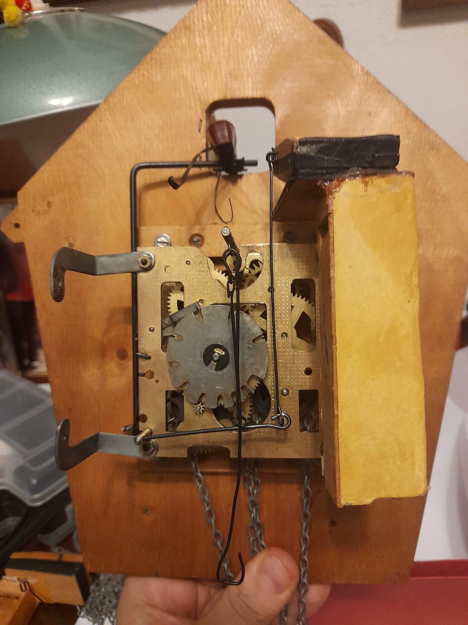

Итак, я провела масштабную диагностику - и вуаля! Причина, почему мех с первым "ку" был отключен, найдена. С отключенным первым кукунька моя радостно вещает свое "ку". Но вот беда: у второго меха палочка слишком длинная, и она стопорит механизм. Видимо кто-то воткнул абы что, и вот результат. Я могу сама укоротить палочку на нужную длину. Я помню, что одна должна быть короче, но вот точно сколько см? У моих часов обе палочки одинаковые. Подскажите пожалуйста, какой должна быть длина палочки? Фото прилагаю

А вы палочки правильно поставили? Если да, то просто подогните.

Поставила верно. Я даже фото для сравнения делала, обе одинаковой длины. Попробую подогнуть!

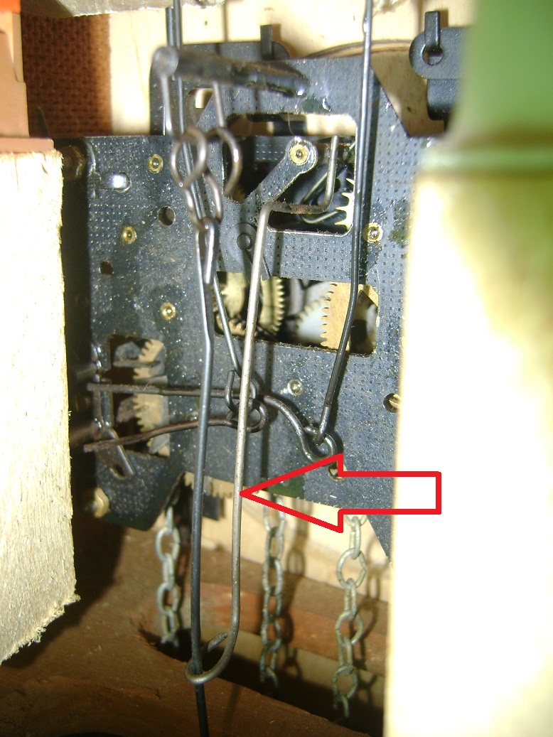

Подскажите, что я должна подгибать для компенсации хода при выкачке? Какое именно место в этой связке? Еслиасы ходят при определенном наклоне, как компенсировать, что гнуть? Простите неопытную!

Если низ корпуса отклонен вправо, и часы хорошо идут, то поводок надо гнуть влево(если смотреть сзади часов.) Именно поводок а не подвес(он должен быть всегда прямым). Поводок на фото указан красным. Подгибать без фанатизма и с первой попытки не всегда получается. Подгибать-пробовать и так иногда несколько раз.
