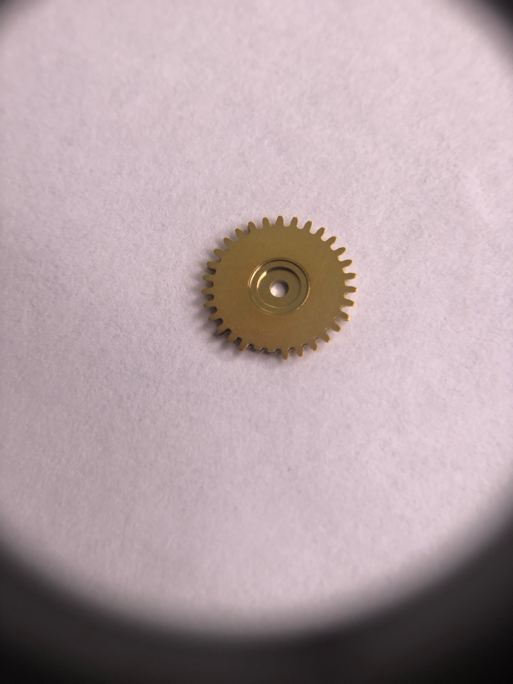

В общем у этого мастера не нашлось времени (на данный момент работает в другой отрасли). Разобрал сам. Нашлась поломка, в виде сломанных зубьев колеса. Вопрос следующий: где достать данную деталь или другие варианты?

Поспешный вывод. Колесо такое для пропуска календаря.

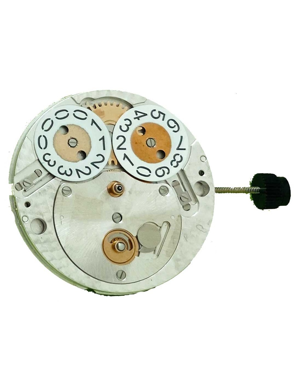

открутили мост круглой формы под дисками?

что там видно? все колеса свободно вращаются?

Да, разобрал полностью. Визуально все хорошо. Туго ходило указанное колесо, да и снял с натяжкой.

Сообщение от Dima343 Посмотреть сообщение
Вложение 3361221
Вращение этого колеса было тугим.
А которое из них передаточное?

Сообщение от elmar44445 Посмотреть сообщение
Того что отметили красной линией?
На оси коричневая пыль или черная грязь и колесо с трудом снялось с оси?

Все верно, отмеченное красной линией колесо трудно снял с оси. Да и грязь была.
Не смог понять, которое из колёс в модуле является передаточным, о котором вы писали.

Они оба передаточные
Но по моему именно то что вы показали, обычно клинит

Визуально целые они оба. Единственное, при осмотре центрального промежуточного, тот, что на фото закреплённый болтом. При осмотре отделился триб от колеса. Так должно быть?
да, это отдельно триб и отдельно колесо
Склоняюсь к вашей версии. После промывки и обслуживания отпишусь.
осмотрите ось на износ, и отверстие внутри колеса тоже
