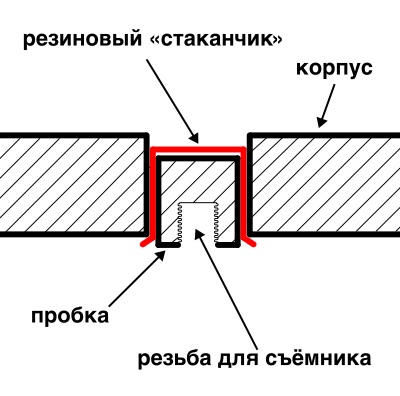

Сообщение от x KOT x Посмотреть сообщение
С внутренней стороны , не похоже на клапан, монолитно всё, откуда стравливать ?
Если считать это клапаном, то по виду должно оно работать как велосипедный ниппель: давление снаружи отгибает резинку и проникает внутрь, а обратно — никак, упирается в резинку и прижимает её к торцу канала. Но если считать эту самую резинку подвижной. Да и вообще, такое устройство как-то лишено смысла, тем более, что корпус заявлен водозащищённым.
С утра да на свежую голову я склоняюсь к версии, что это лючок для доступа к градуснику, как препологает Durbazin.
Мне думается, выглядит это как-то так:

Сообщение от Novartep Посмотреть сообщение
Так и есть
https://omegaforums.net/threads/hole...se-back.93876/
