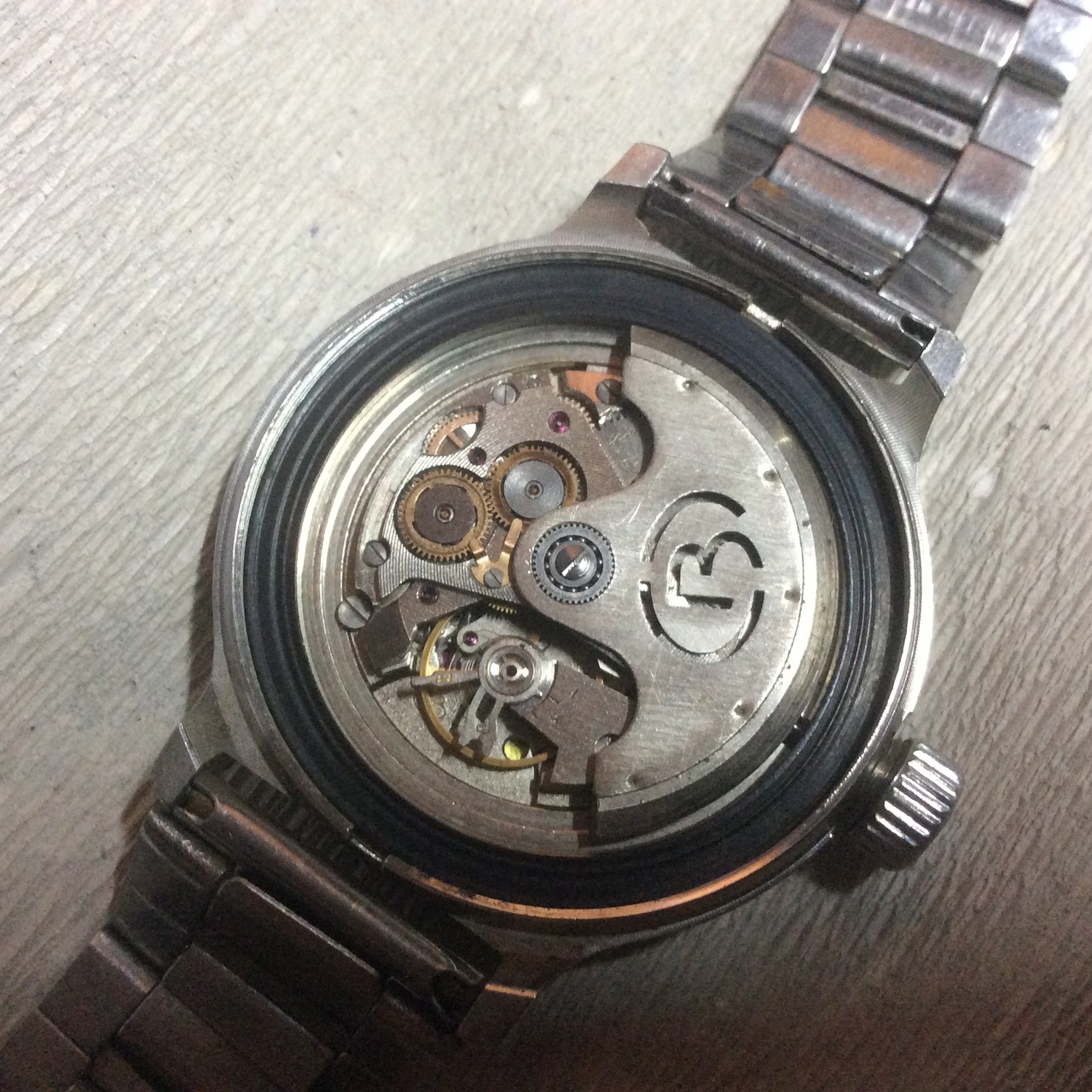

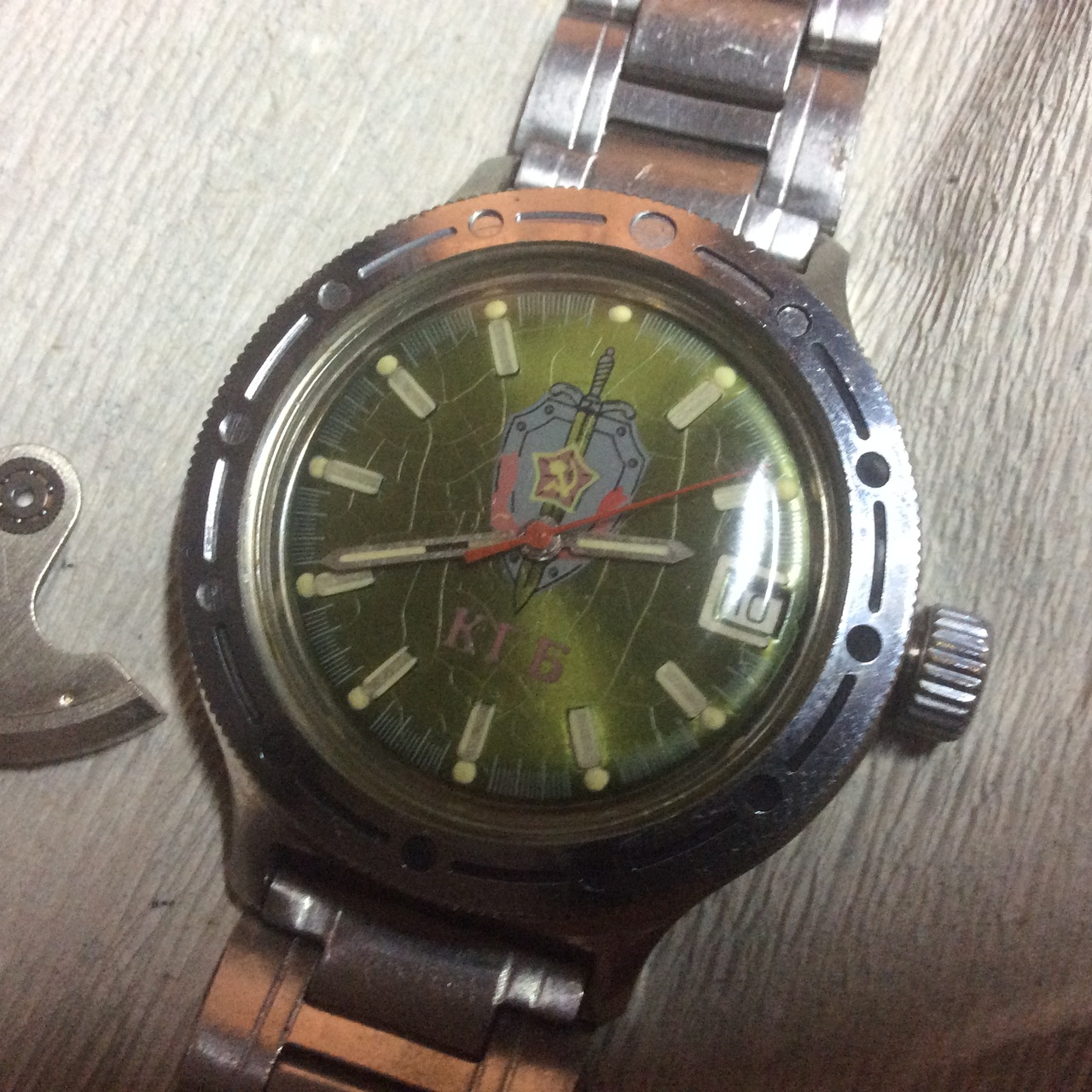

Принесли Амфибию,гремит,шуршит подсыпал шариков-не гремит,не шуршит.

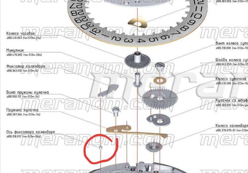

В одном из купленных для ковыряния Востоков обнаружил поврежденную ось фиксатора календаря - небольшой штырек (обведен красным на картинке)
Доноров полный ящик.
Вопрос: эта оська как-то вытаскивается из платины? Чтобы переставить ее в нужный механизм от донора, или она намертво посажена в платину?
Донора сейчас под рукой нет, не помню, отверстие под нее сквозное или нет (можно ли ее аккуратно выбить из платины)

Сообщение от Sobesednik Посмотреть сообщение
Вложение 3346570
Запрессовано. Можно найти прут такого же диаметра и отрезать по высоте, по верхней кромке платы календаря. Запрессовать не сможете, залепите сверху скотчем)))
