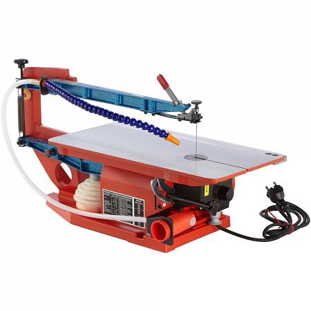

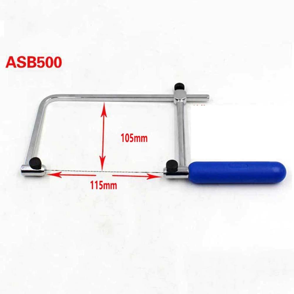

Не знал куда запостить. Пусть будет тут. Подскажите пож-та. Выбираю лобзик ювелирный для выпиливания инкрустации из латуни. Решил взять VALLORBE из за зажима пилок(ручка конечно не особо наверное ..) Вопрос такой; Есть лобзик с глубиной пропила 75мм, есть с глубиной 105мм. Какой посоветуете, и какой лучше подойдёт для такой работы? Самому бы хотелось взять на 105мм но надо ли?

Сообщение от arhistratig Посмотреть сообщение
Такой...

Сообщение от Skap Посмотреть сообщение
Такой...
понятное дело...у меня денег столько нет.
Михаил, доброе утро!
Вот был первый опыт с инкрустацией. Напилился вдоволь.
Сделал выводы. Нужен нормальный инструмент. И обязательно отжигать материал. Я пилил латуньку ~0.9. Сколько пилок извел...
http://forum.watch.ru/showpost.php?p...postcount=4516
Сейчас пользуюсь вот таким:
https://www.uvelin.ru/shop/Ruchnoy-i...ment_7528.html
Хорошо себя зарекомендовал. Пользуемся в ювелирке.

Привет, Владимир, спасибо. У тебя наверное шпон толстый был 0.9мм латунь. Я взял 0.5мм шпон будет 0.6мм. Инкрустацию буду делать заново полностью. Не знаю как это сделать лучше. Как её делали раньше? Получится ли , например, сначала наклеить шпон(клей костный), потом вырезать рисунок и ненужное удалить путём нагревания и вытаскивания вырезанных частей?
