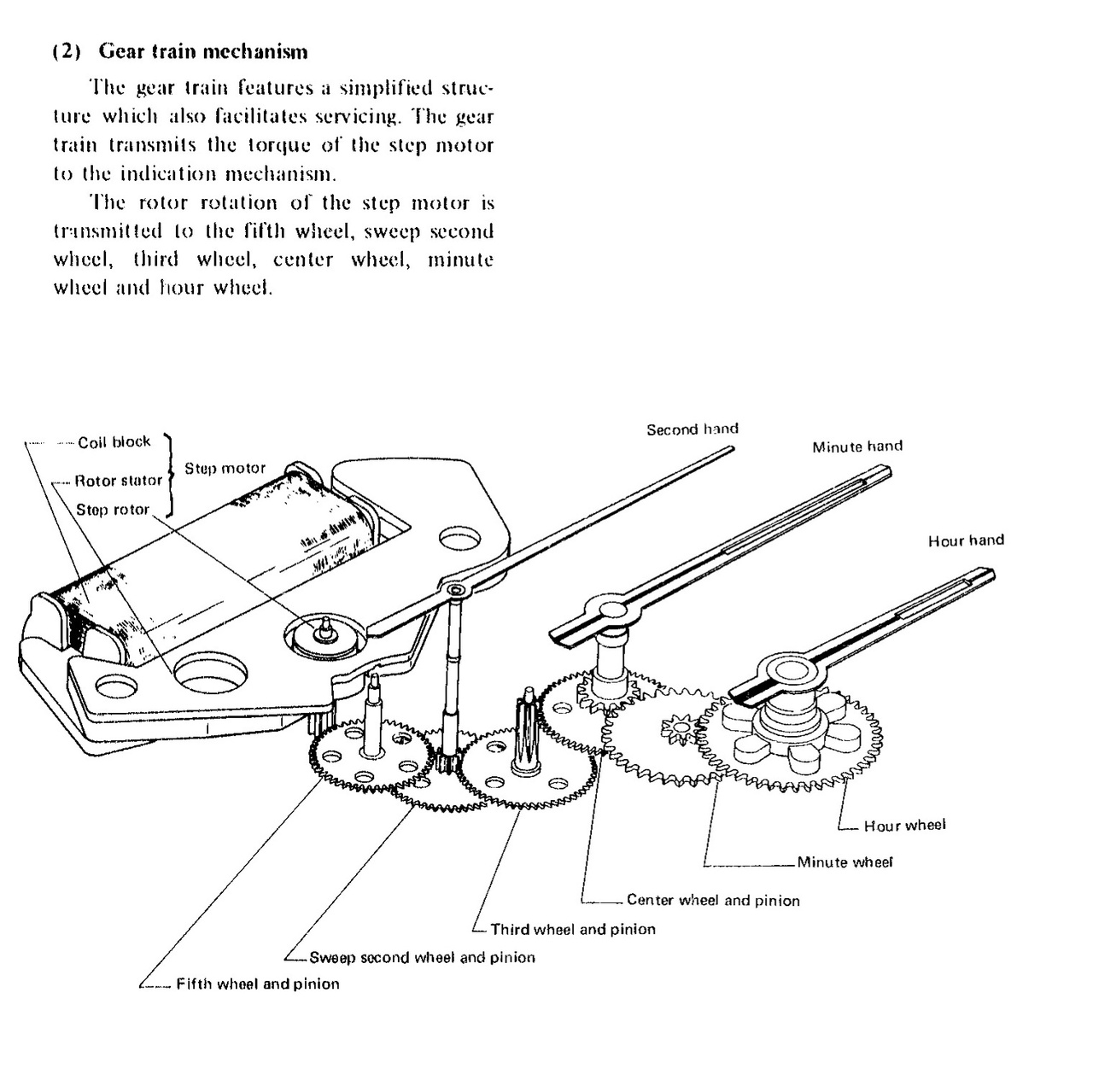

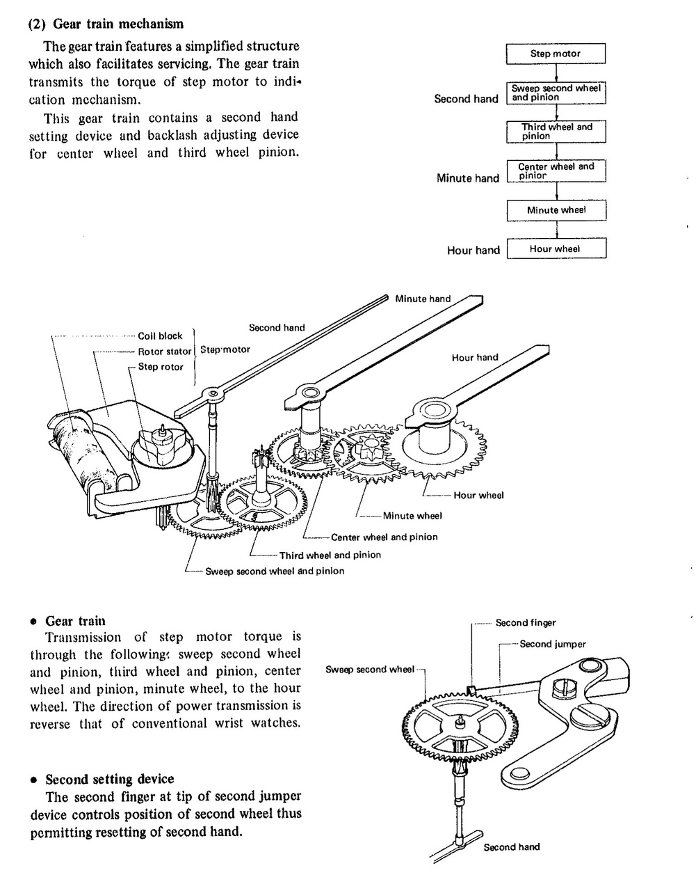

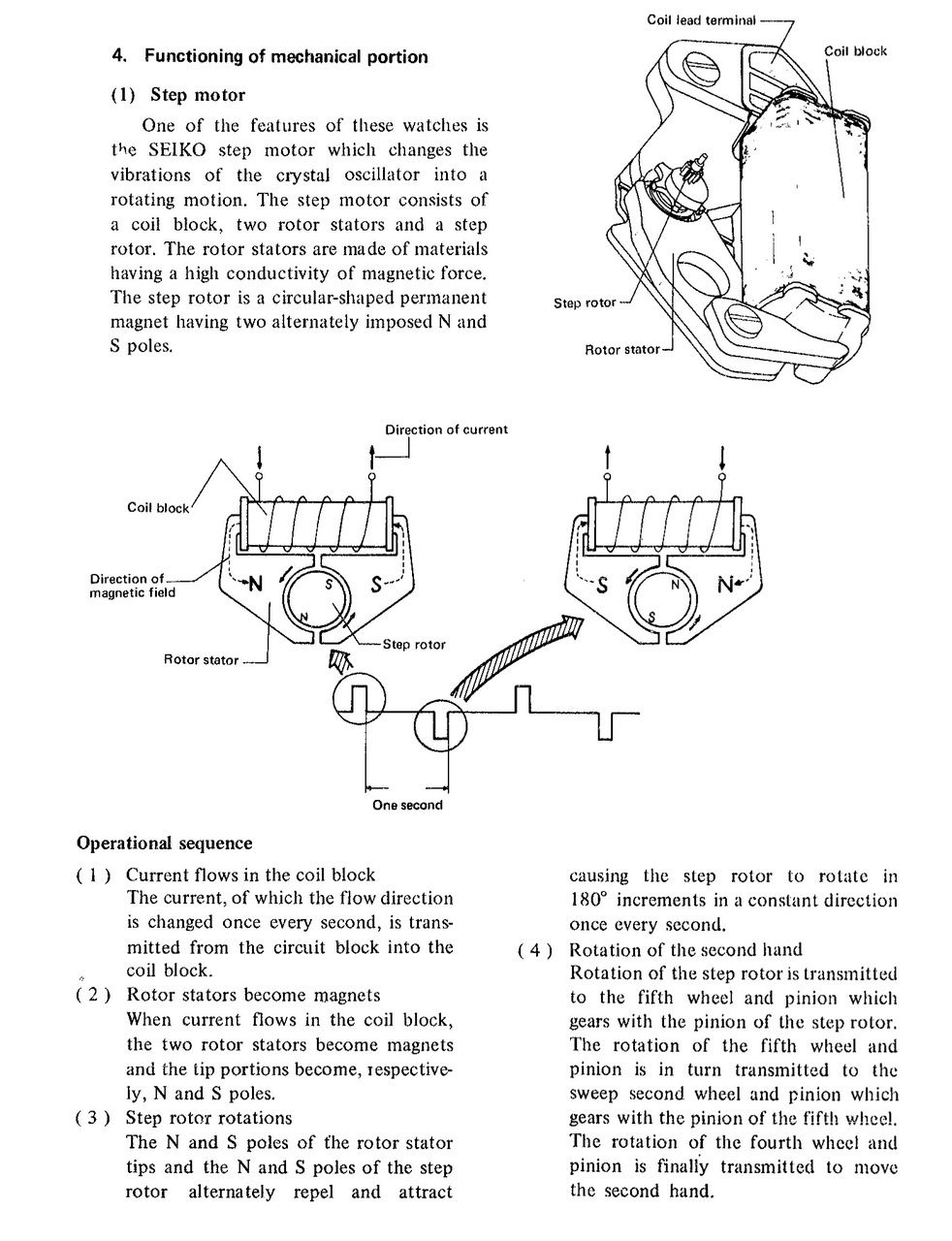

Внутренние, ага. Шаг секунды — одна секунда.
Шаговый двигатель сейкокварца состоит из ротора (по сути — магнитик на оси) и статора (катушки с сердечником, загнутым в подковку). Каждую секунду электронная часть даёт на катушку импульс тока; катушка становится магнитом, одноимённые полюса отталкиваются, разноимённые притягиваются — короче, ротор ориентируется в поле статора соответствующим образом.
Полярность импульсов чередуется: прямая—обратная—прямая—обратная. Таким образом, ротор всегда отталкивается от одной "ноги" подковки статора и притягивается к другой — т.е. вращается в правильном направлении. Поэтому стрелки идут только вперед.
А дальше — чистая механика: колёса крутятся, стрелки двигаются.
Самый простой ротор состоит из одного магнитика — как стрелка компаса. Импульс — переворот, импульс — переворот. 180 градусов за шаг, за секунду.
Но можно махнуть сакэ и сделать ротор из трёх магнитиков, уложенных в снежинку — и за импульс он будет поворачиваться только на 60 градусов.
В мануале Сейко пишет, что у многополярных роторов лучше повторяемость: угол поворота за импульс меньше, ротор чаще останавливается в одном и том же месте. Поэтому секунда попадает в метки лучше.
Плюс, многополярному ротору за счёт меньшего угла поворота не нужно паразитное колесо-редуктор, которое неизбежно увеличивает люфт.
Вот пара картинок из сервисных инструкций старых кварцев Сейко:

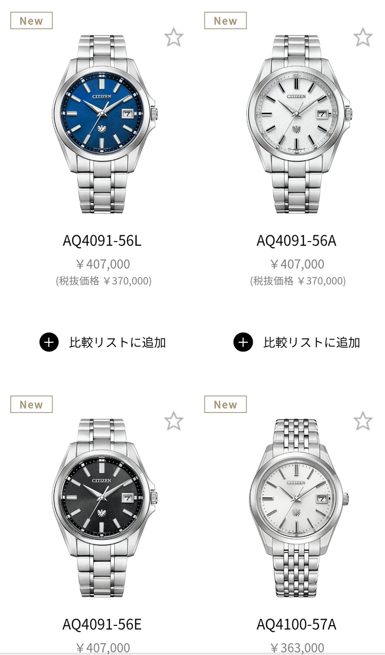

На сайте Citizen появились новые титановые Хрономастеры.
При сохранении корпуса и цены, стрелки мне нравятся меньше (это субъективно) и покрытие не Дюратек Альфа, а обычный Дюратек (платинум) и заменили надпись Chronomaster на кракозябра (это объективно) Короче, ухудшение налицо.
Интересующимся пора задуматься над приобретением старой (уже) версии... А то ведь снимут с производства, как обычно.
