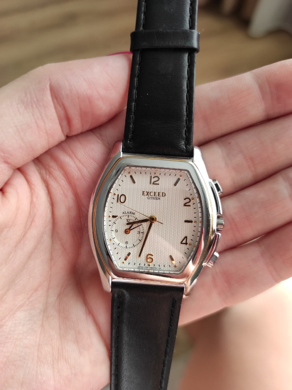

Здравствуйте! Купил в Японии интересные часы Citizen Exceed. Они довольно старые уже, механизм там, вроде бы, с будильником. Но как его настроить, понять не могу.
Механизм там 7701.
Фотографии спереди и сзади прилагаю, может были у кого такие.

Сам же и отвечу, вдруг кому ещё интересно будет.
Информацию по калибру я нашёл только такую:
https://citizen.jp/locus/product/227.html
Точность +/- 10 сек/год. Маленький циферблат в некоторых моделях управляет будильником, а в некоторых показывает время другого часового пояса. У меня второй вариант. По-моему) По крайней мере, я не понял, как переключать малый циферблат с будильника на второе время и обратно. Догадаюсь, дополню описание.
Головка отводится на одно положение в сторону, её вращением переводятся центральные стрелки, при этом секундная стрелка замирает. Кнопки в этом положении переводят стрелки на малом циферблате - верхняя против часовой стрелки вращает, нижняя - по часовой.

Сообщение от Byarny Посмотреть сообщение
Получилось настроить?

Сообщение от bullet700 Посмотреть сообщение
Не совсем. Сделал так, чтобы дополнительный циферблат показывал время в другом поясе. Как его заставить быть будильником и как его переключать между этими двумя состояниями (будильником и вторым часовым поясом) не разобрался.
Нижняя кнопка установка будильника. Верхняя сброс будильника на второе время.
