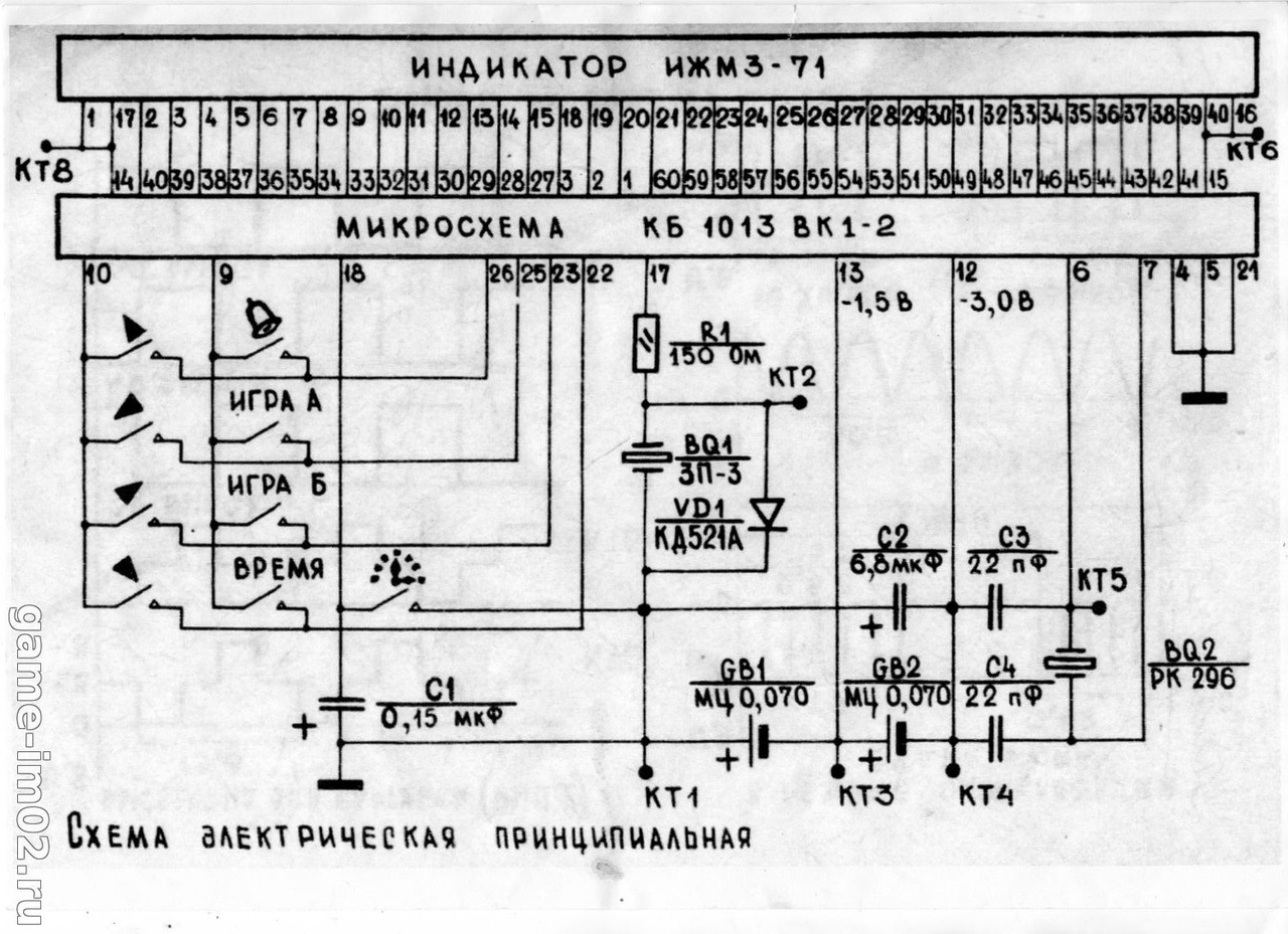

Сообщение от Happy93 Посмотреть сообщение
Ребят, подскажите кто-нибудь, что может быть не так с игрой электроника-им22 (веселые футболисты)? Экран чистил, плату чистил, токопроводящие резинки новые. По фотографиям с интернета ощущения, будто не хватает какого-то конденсатора слева от кварца. Так же при установке батареек щелкает динамик. Для дальнейшего воскрешения знаний не хватает. Что смотреть и где копать?
Конденсаторы все на месте. Не вижу диода на звук, но это не причина игрушке не запускаться.
Начать с простейших действий - измерить напряжение питания, приходит ли питание на микросхему (-1,5V и -3,0V)
Выкладываю схему (уже была тут, в теме, и не раз) но чтобы не искать.
Не пробиты ли конденсаторы С1 или С2?
Цел ли кварц? Можно просто заменить на заведомо рабочий.
