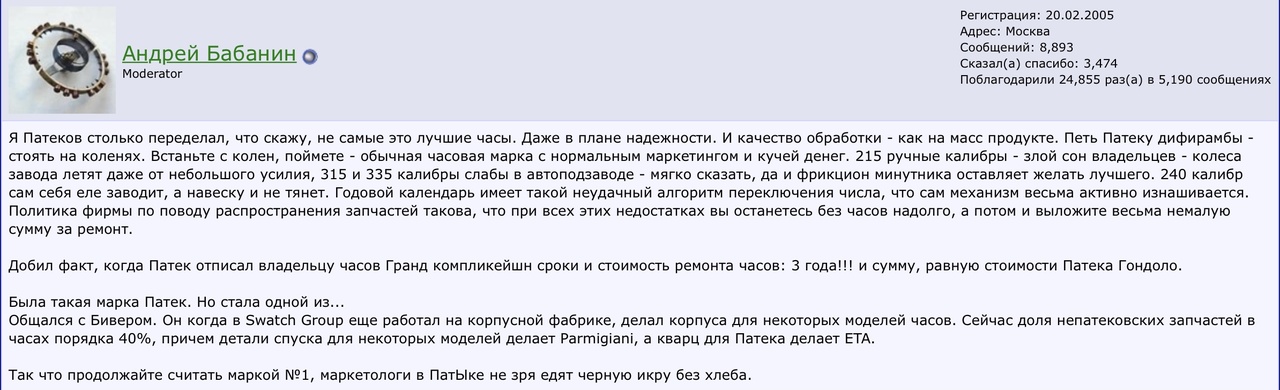

Сообщение от Rana Посмотреть сообщение
Мануфактурный механизм далеко не всегда плюс. Не все они так хороши. А уж в плане ремонта многих из них и подавно - только у официалов, что не всегда и не всем (смотря где живет покупатель) может быть удобно
