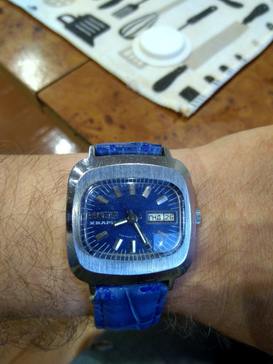

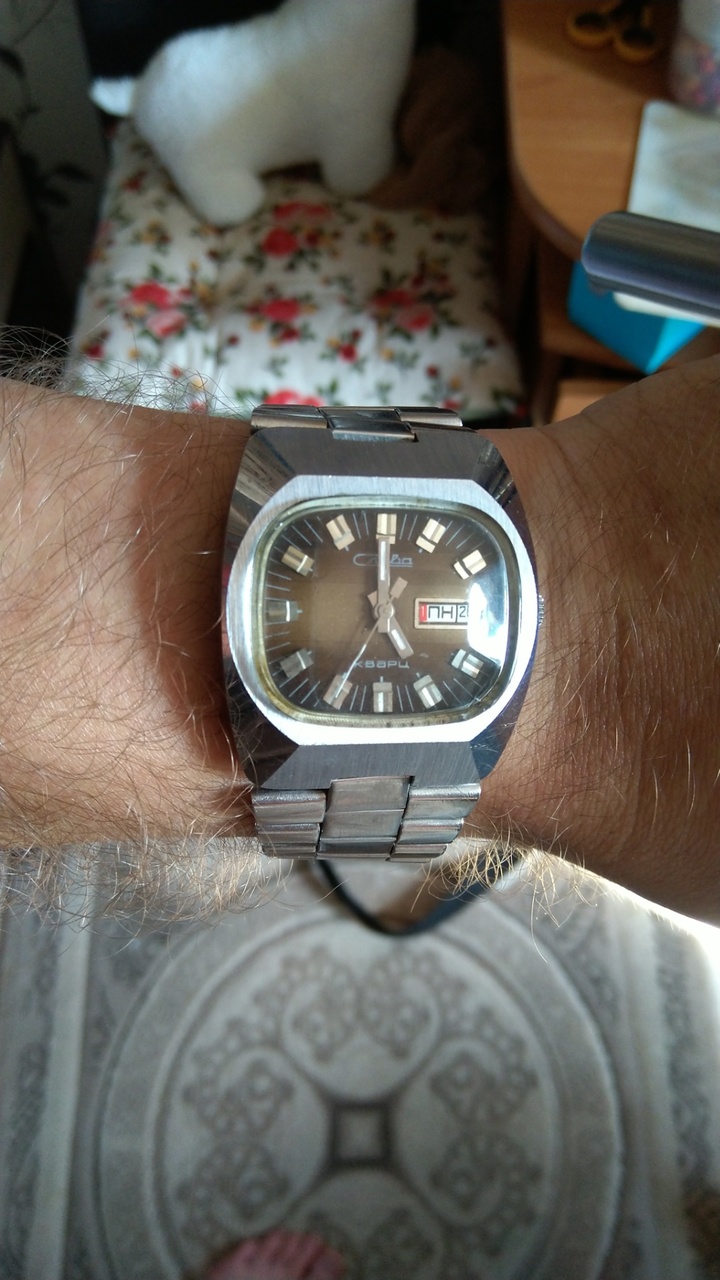

В общем, все получилось. Я еще раз разобрал шаговик, но поперечного люфта не обнаружил, прилегание оси к камням нормальное. Но решил все перепроверить.
Оказалось что перед разборкой шаговика нужно все промерять микрометром.
После чистки и смазки камней я запрессовываю "блины" слишком щадяще, оставляя небольшой люфт. При сильных вибрациях верхняя юбка касается промежуточной шестерни, вот в чем и была проблема.
Люфта как оказалось практически быть не должно. И все пошло очень хорошо.
Два дня мотокросса по щебенке и пересеченной местности Ракета и Слава перенесли замечательно. Ни секунды потерь. Все как вы и сказали, часы очень выносливые!

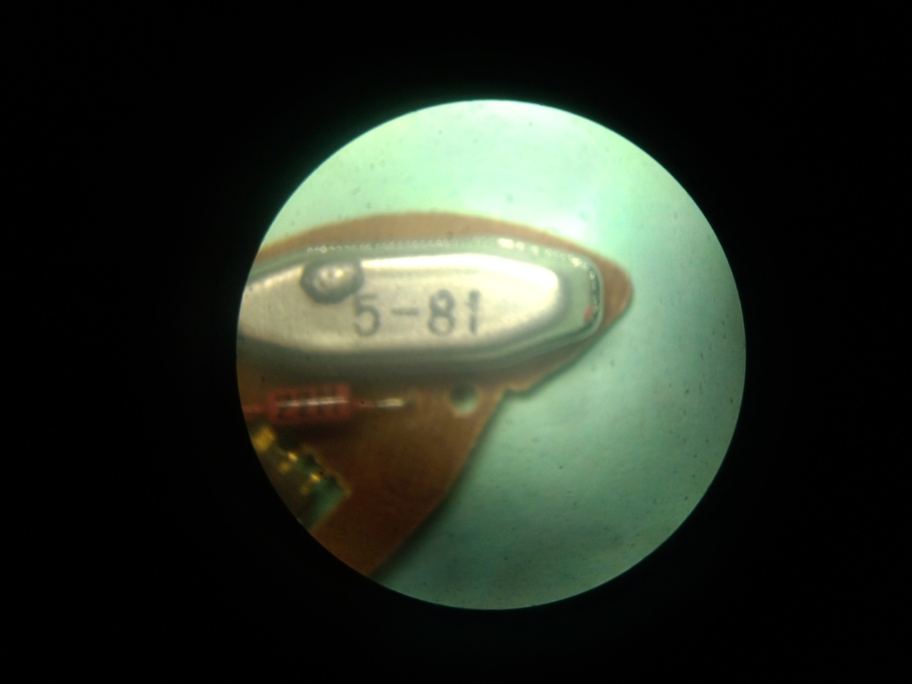

Вернул к жизни вот такую ракету-красавицу. Весь вечер на нее потратил. Стружка в шаговом, одна катушка оборвана, потекшая батарейка оставила окислы на платине. В итоге усилия стоили того. Пошли хорошо, уверенно. Мои ровесники, кварц выпущен когда мне два месяца до рождения осталось) Стрелки не прокрашивал, потому что следов краски на них не обнаружил, видимо в этой версии стрелки не красились.
