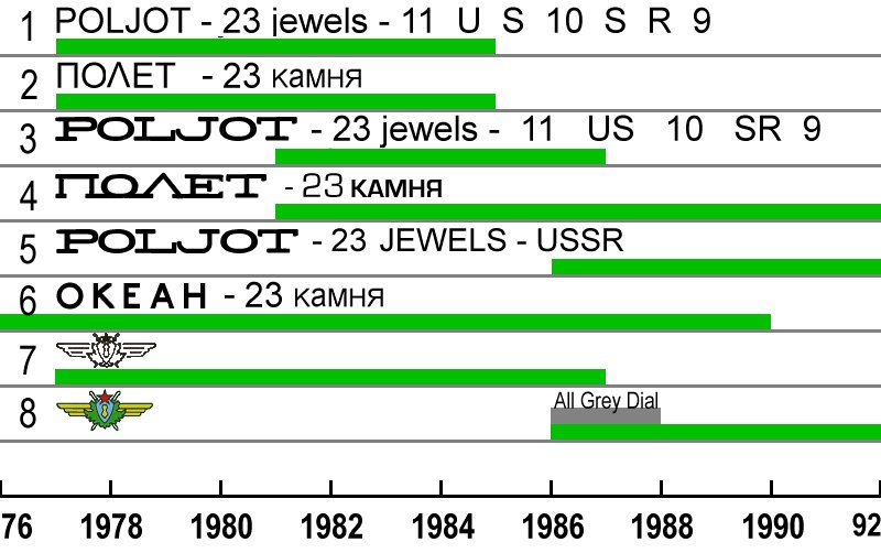

Кстати, судя по информации из «Guide to Determining the Age and Originality of a Poljot 3133 Chronograph», данная модель выпускалась в промежутке времени 1981 - 1987.
А из какого материала корпус, мне всё равно, честно говоря. Носить я их скорее всего не стану.

Сообщение от Romeo Uniform Sierra Посмотреть сообщение
Вложение 3238899
этот guide составлялся очень давно на глазок, по словам людей у которых на руках паспорта, это оформление пошло толи с 85, толи с 86 года.

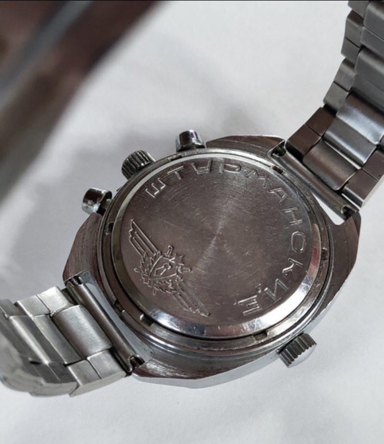

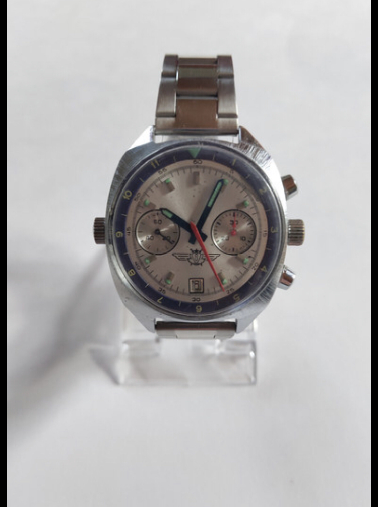

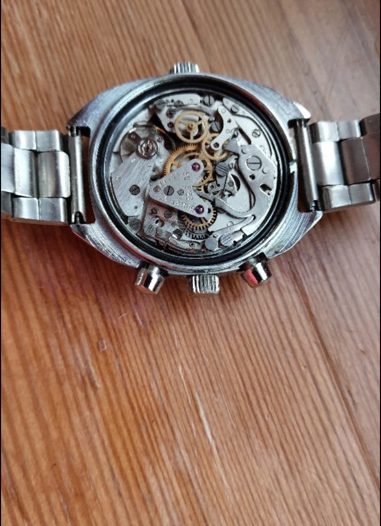

Доброго всем времени суток, подскажите по поводу часов, не сборная солянка ли часом?

Сообщение от Alex1111123 Посмотреть сообщение
Сборная солянка. Ранний циферблат но мех из разных кусочков. SU на мосту это 1990, белый баланс это вообще Россия 1992, и наверное много чего еще эксперты добавят.
