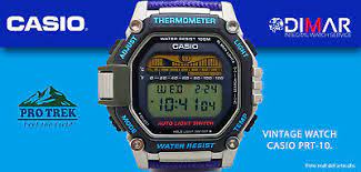

Разбирал менял батарею и немного не понял назначение накладки между левыми кнопками, от нее никаких контактов к плате не идет - фэйк? Или там шарик который как-то хитро замыкает контакты двух кнопок и включает подсветку при изменении угла?
