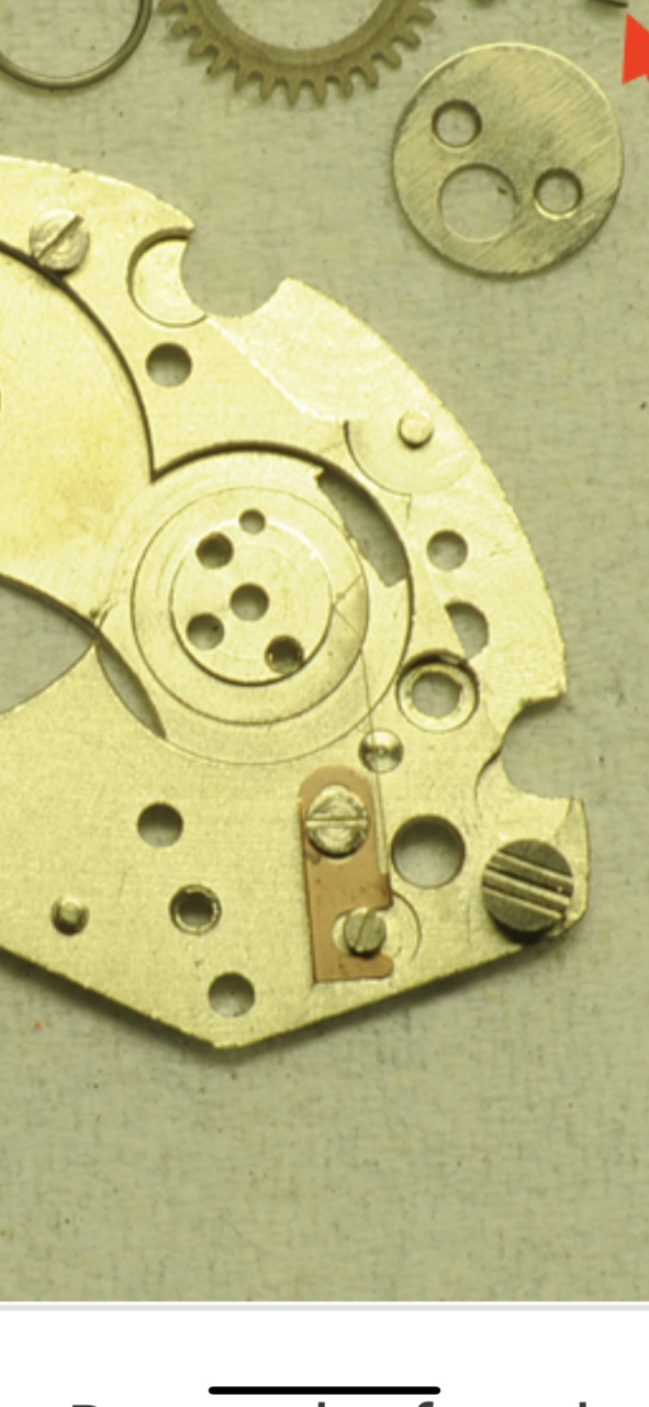

Вы в личке спрашивали про пружинку минутника. Вот изображение целой. На вышей видно олово которым припаяна ножка к пружинке. Это часто случается: пружинка легко ломается при не аккуратной установке. На точность часов не влияет. Если минутник работает как надо можно так оставить. Но если найдете новую пружинку то ее легко заменить: она доступна без разборки механизма.
