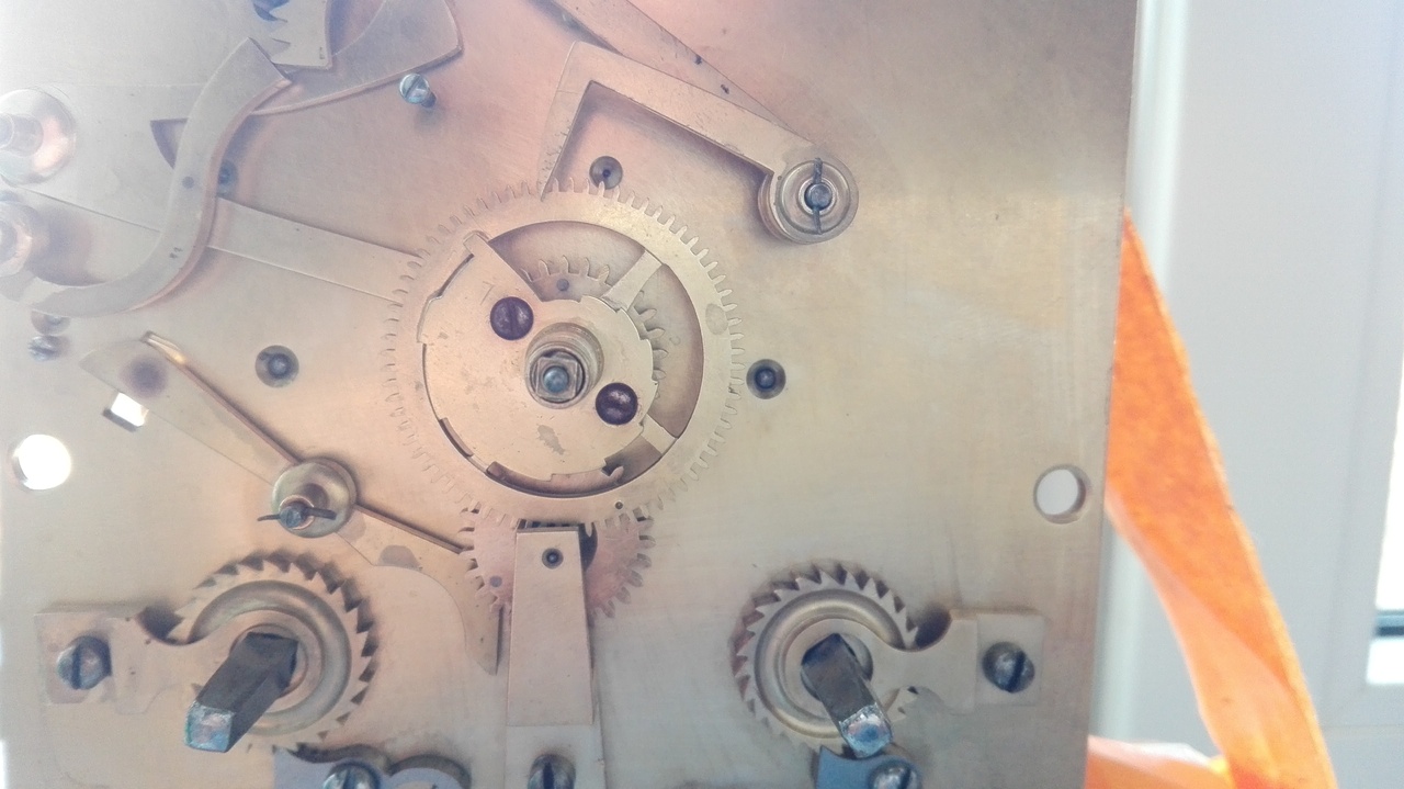

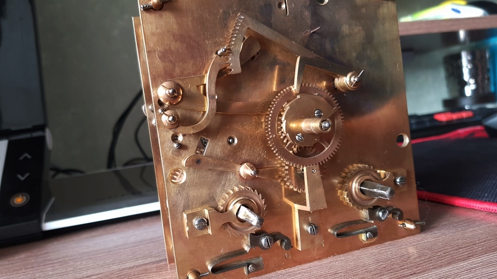

Сообщение от Alex NP Посмотреть сообщение
Доброго дня всем!
Подскажите, пожалуйста, что за производитель механизма, и когда он мог быть выпущен.
Часы каминные.
С уважением, Алексей.
Ещё пара фото
ID:	3216649   Нажмите на изображение для увеличения
Доброго дня всем!
Часы каминные.
Алексей, приветствую!
Это многочисленная до сих пор неопознанная группа http://forum.watch.ru/showpost.php?p...7&postcount=15
С уважением, Татьяна
P.S. Мне кажется, что этот механизм сделан по патенту 31800 от 17.08.1884 года https://depatisnet.dpma.de/DepatisNe...800A&xxxfull=1

Winterhalder & Hofmeier ?

Сообщение от zyama Посмотреть сообщение
Патент - да!
Механизм - ?

Вот трехчетвертной Винтерхалдер. Что-то общее есть

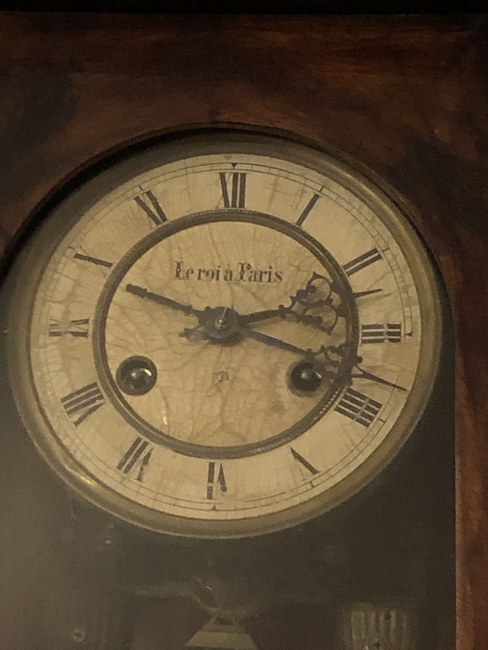

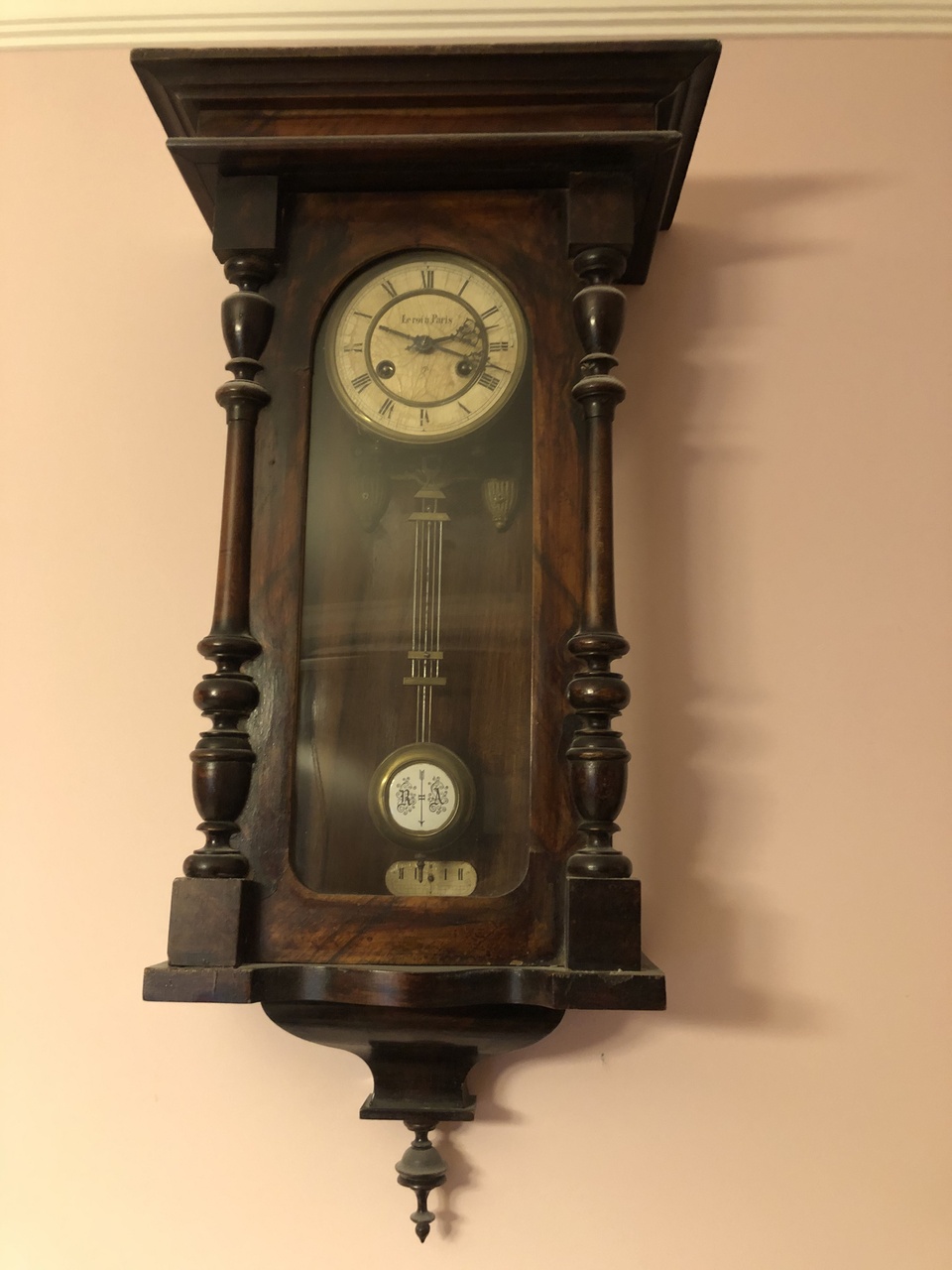

Что это за часы?
Добрый день! Помогите установить, часы выпущены до или после революции. Изготовлены во Франции или Германии?

Скорее всего в Германии. Открываете, аккуратно снимаете с подвеса маятник и выкатываете на салазках механизм. На задней платине и плате гонга клейма производителя.
------- ДОБАВЛЕНО ЧЕРЕЗ 11 МИН --------
Вот ещё один. Фотки только такие сохранились
Была уже тема ровно год назад про эти механизмы http://forum.watch.ru/showpost.php?p...postcount=5430

https://oldrestoration.ru/istoriya-o...e-roi-a-paris/

Сообщение от TatynaS Посмотреть сообщение
Татьяна, приветствую Вас!

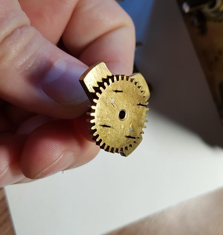

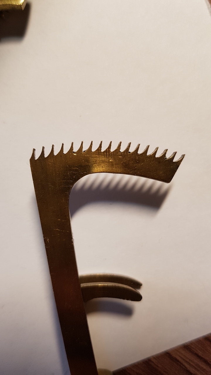

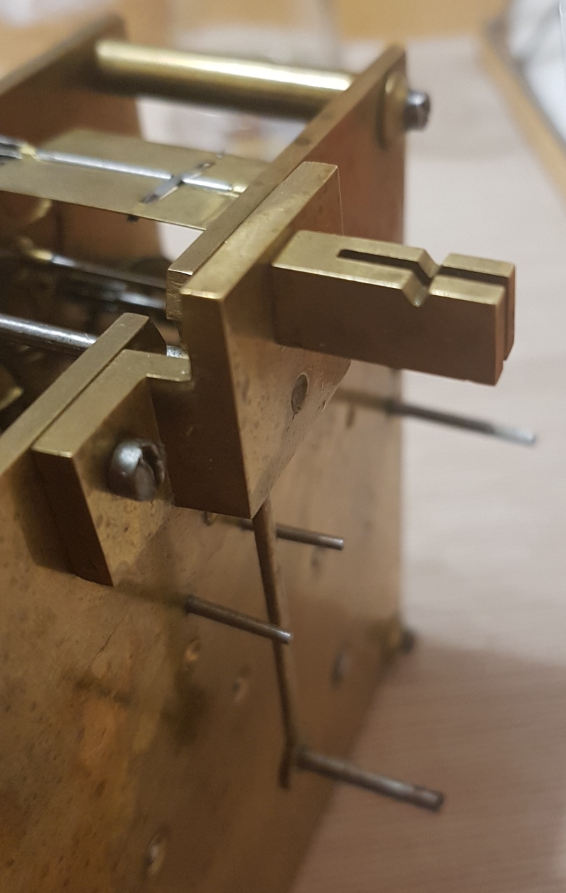

Думаю, это другой патент. В патенте 31800 сказано буквально следующее:
"На колесе, на котором крепится минутная стрелка, есть 4 штифта, расположенных на разном расстоянии от центра вращения. Эти штифты последовательно каждые одну четверть оборота колеса поднимают через систему рычагов гребёнку на 1, 2, 3 зуба, а на самом высоком (дальнем) штифте роняют рычаги вниз на градуированное колесо.
Патентная заявка:
Ударный механизм, в котором удар по четвертям осуществляется с помощью трех зубьев гребёнки «d», которые в шахматном порядке укорочены, и один из молотков устанавливается в положение покоя при ударе по часу с помощью рычага «е», перемещаемого колесом «f».
То есть в патенте 31800 указано, что у гребёнки первые три зуба разной высоты, и в зависимости от положения штифта на минутной шестерне гребёнка падает на 1, 2 или 3 зуба при отбивании четвертей.
У данного же механизма отбивание четвертей сделано по иному принципу, за исключением системы поднятия одного молотка при отбивании часов.
В этом механизме у гребёнки зубья одинакового размера. И штифты на колесе с минутной стрелкой расположены равноудалённо от центра. Рычаг, который падает на улитку, двойной: передней частью он, как это часто встречается, падает на улитку и отвечает за количество пробиваемых часов. А задняя часть рычага попадает на ограничитель, расположенный на лицевой стороне минутного колеса (всё на фото). Ограничитель состоит из трёх лепестков разной величины. И в зависимости от положения ограничителя гребёнка "проваливается" на 1, 2, 3 зуба или уходит на полное число часов.
Для сравнения - на последнем фото механизм W&H, хорошо видна запатентованная гребёнка, первые три зуба которой отличаются по размеру от остальных.
Остальные рычаги этих механизмов очень сильно похожи друг на друга.
